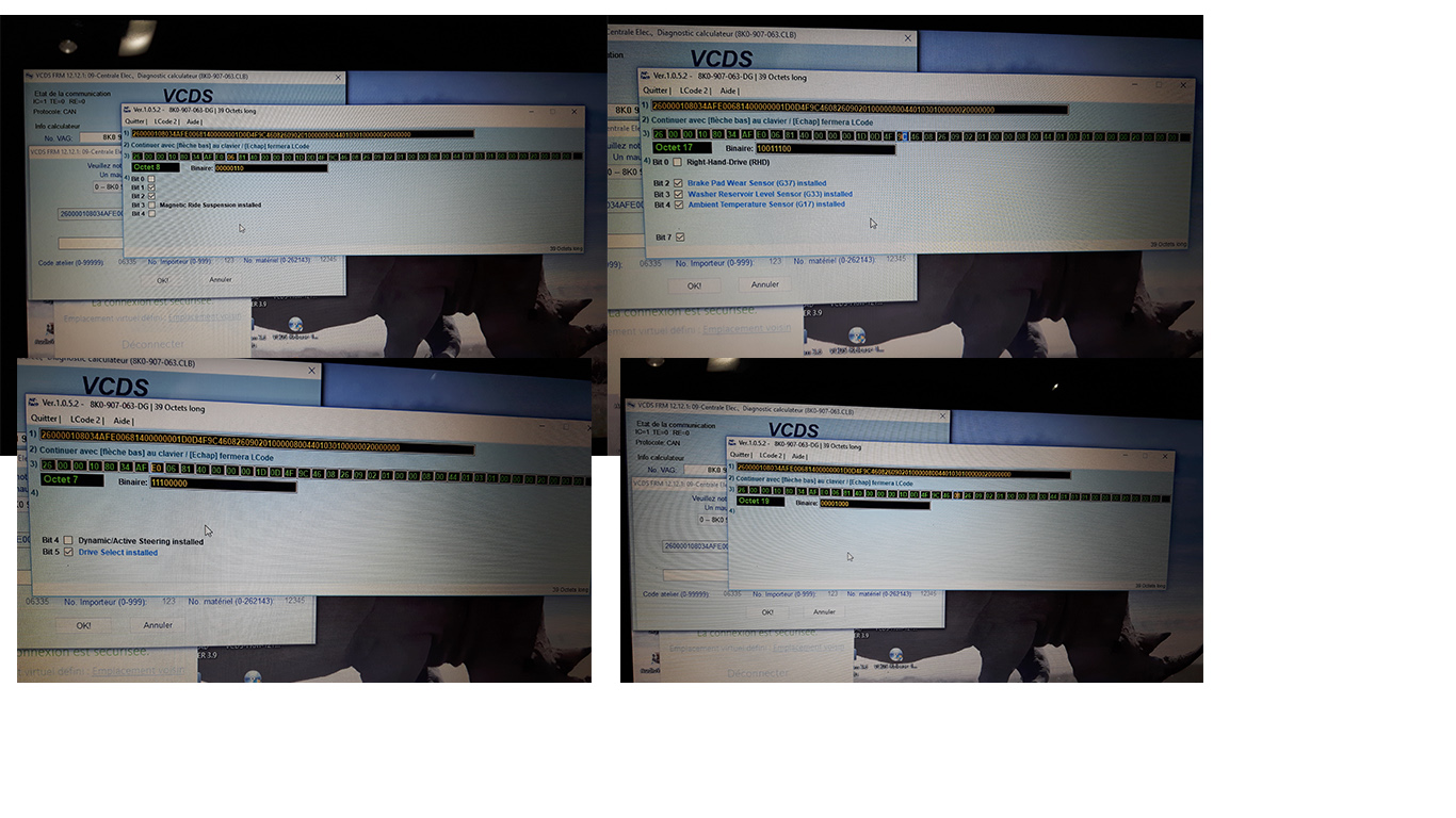

Voici les captures d’écrans assemblées des bytes ( octet ) : 7 - 8 17 et 19, si vous vouvez un bug ? merci par avance ( ne faites pas attention au rhino , c'est le portable de ma fille ...c'est elle qui a vcds ...)

09-cent.Elect / CODING 07 / OCTET 7 / BIT 1 2 3 5 6 7 sont activer seul le BIT 4 n'est pas activer
09-cent.Elect / CODING 07 / OCTET 8 / BIT 0 1 6 7 sont activer les BIT 2 3 4 5 ne sont pas activer
Important pour vérifié tout les BIT (caché) il faut allez dans LCode 2 aux dessus
Aux MMI : Moteur / boite de vitesse
Direction ; sont activer
Voila :marcelpoire:

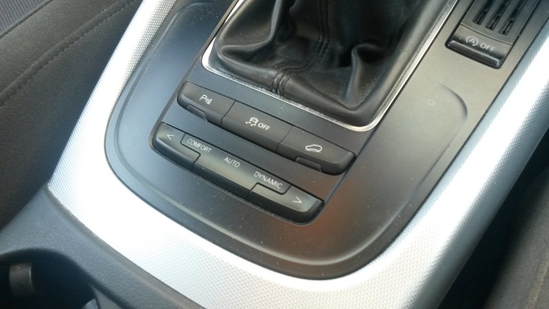

je me réponds à moi même visiblement sur les facelift vu ICI , il faut impérativement installer les boutons....pour que cela fonctionne...
HAAAAA , il fallait d'abord me dire que tu n'avais pas le bouton :mur: :mur: :mur: :mur:
c'est depuis que j'ai rajouté le bouton que ça fonctionne ,je l'ai pourtant dis sur plusieurs poste :mur:
Pour ma part j'ai fait l'inverse, J'ai d'abord installé le bouton (en prévision de l'ESS) mais n'ayant pas une boîte auto je me suis dis que ça ne servait à rien de le déclarer à l'aide de la VAG COM

Une question enfin plusieurs : pour les facelift , il faut le bouton , certes mais ma question est que fait le bouton ?
Est ce simplement un inter ouvert/fermé , dans ce cas y aurait il moyen de fermer le circuit ( comme le ferait le bouton )au niveau du bon pin correspondant au branchement du bouton ?
Ou t a t il de l’électronique dans le bouton , et est ce que le calculateur fait une mesure, si oui laquelle , d'impédance ?
Ne peut on peut on pas faire comme le bouton était toujours allumé ? comme mon bouton de start and stop est constamment allumé , ne pourrait on pas utiliser son signal qui commanderait du même coup l'ads ?
Enfin : ne peut on pas coder l'info ; bouton présent et en position 1 ?
Désolé si mes questions vous semblent débiles ou incohérentes , mais je me demande pour la présence de ce bouton est indispensable ....physiquement parlant ( deformation professionnelle ....)
Par avance merci .
Une pression affiche sur l'odb le mode dans lequel on se trouve. Chaque pression suivante fait défiler confort,dynamique,etc
Via mmi tu peux également sélectionner le mode (et régler ton mode personnel).

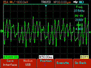

Petite question dans les silencieux sq5 les hp on peux les faire décoller avec du 24 ou 12 vlt
Merci à vous
Bonsoir
ça fonction en 0-24V (+/-12V) cf le scan d'un oscillo que MacGran m'a passé de son ESS sur son A5
