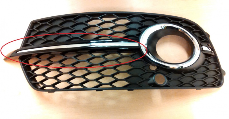

Petite question à la con....
A partir du moment ou l'on voit une référence pièce sur un élément de carrosserie, c'est qu'il doit se vendre à part ? :nixweiss:
J'ai la grille avant qui se fait la malle, et c'est cette barrette de finition (entourée en rouge) qui maintient le bout de la grille dans le pare-choc avec un clip.
Elle est clipsée dans la grille principale et au dos on peut y lire la ref 8R0 853 053.
A priori, il y'a 4 éléments qui forment la grille complète en fonction de la finition, brillan ou noir brillant (la grande de fond en nid d'abeille, la grande barrette, l'entourage d'anti-brouillard et le petit bout du fond)
La grille complète est celle du kit s-line d'origine, ref 8R0 807 681 S (S pour S-line).
Idem pour les SQ5.
Merci de votre aide.
