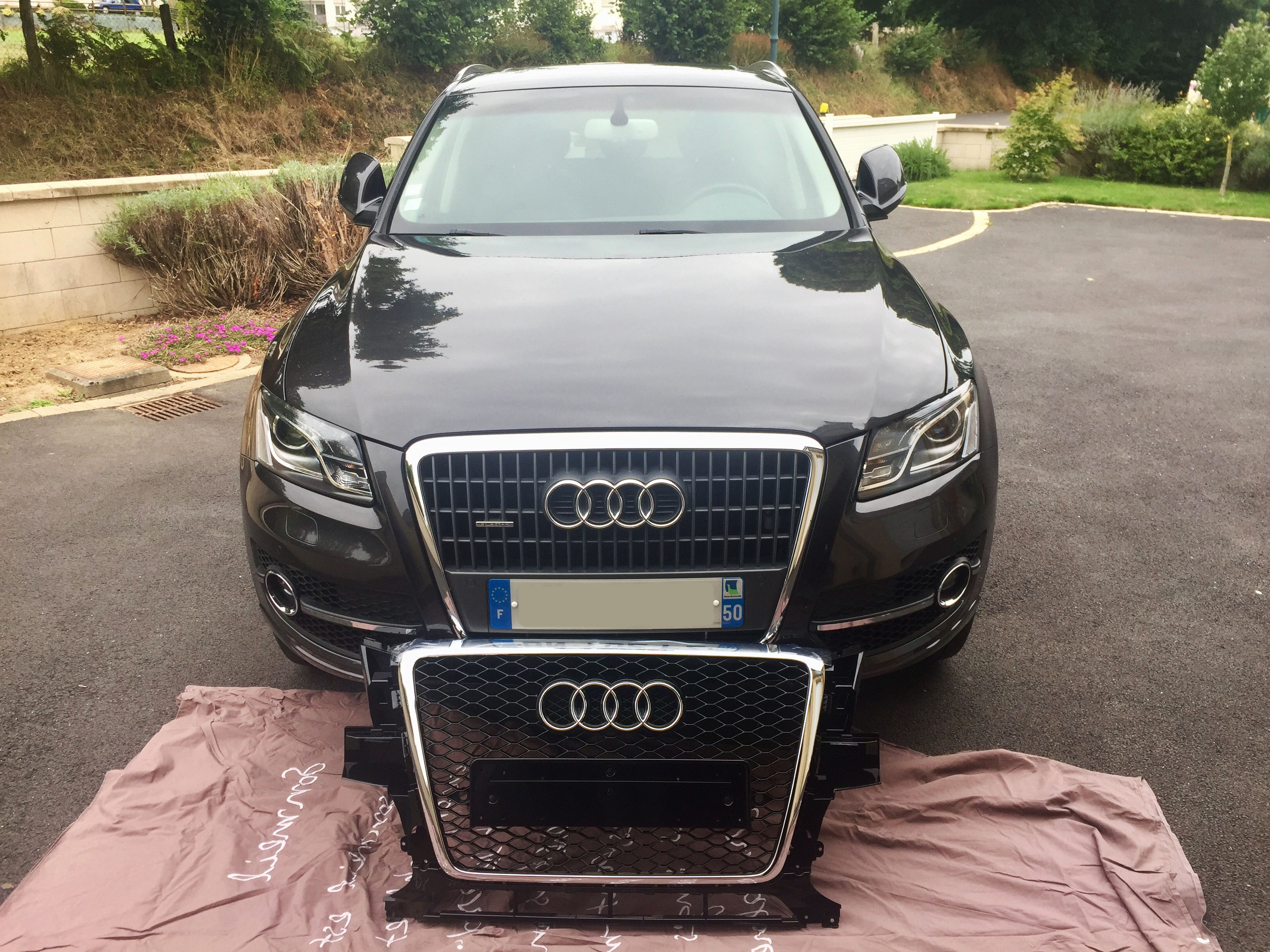

Modification Q5 à venir...
la video fait le tour de la caisse, les 4 sorties d'échappement rectangulaires sont sympas et cela va dans le sens du nouveau SQ5 (enfin les sorties ne sont plus arrondies)
et la jupe passe bien, il y a eu une version d'A4 pas si vieille (2010) avec ce genre de spoiler prononcé
ce qui choc c'est la grosse grille du trou de l'anti-brouillard et ce trou gris ...
en blanc
20045569_10155462310058834_6207350276284
Ca passe mieux en blanc mais .... reste que je trouve que ça fait trop "manga". Mais il semble que ce soit la tendance ... genre Toyota HCR et autre Prius ....

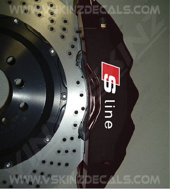

J’en profiterai pour rajouter les sticker sur les étriers (je crois que je vais opter pour une couleur anthracite ou gris métal pour les étriers)

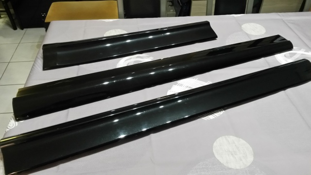

J’ai enfin reçu mes 4 bas de portière type S-Line commandés sur Allegro pour 92€ (118€ avec frais de port)

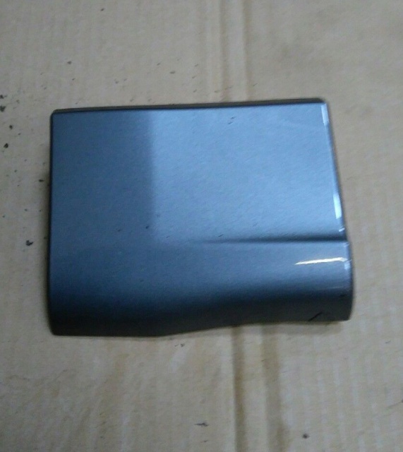

Les 2 petits caches devant les portières m’ont couté 50€ (commandé sur ebay en Angleterre)

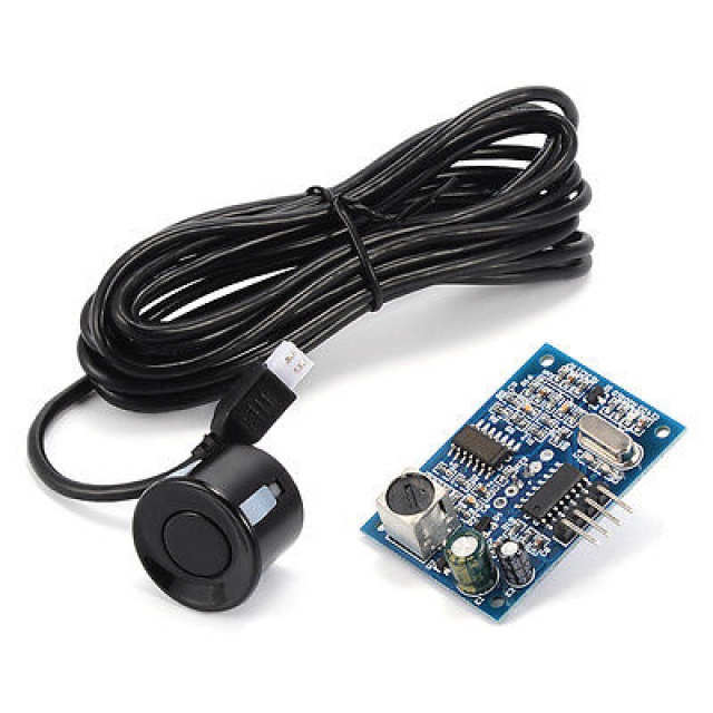

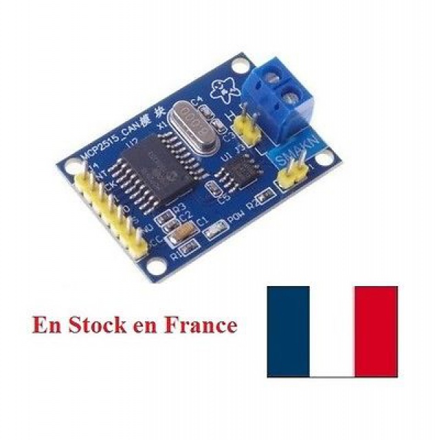

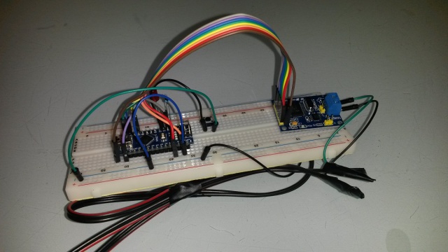

Je me suis décidé à installer le radar de parking avant, mais je préfère le construire moi-même à partir de différentes cartes achetées directement en chine pour qq euros, le tout piloté par un microcontrôleur type arduino avec une carte MCP2515 pour se connecter le canbus de la voiture…

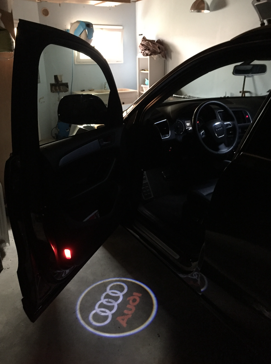

J’ai également acheté sur ebay (35€) le plafonnier avec le Home link que je vais modifier pour l’adapter à ma télécommande
Je vais pouvoir récupérer les boutons Parc hold assists et parking sensor que j’avais dédié à ma télécommande de garage et par la même occasion les rendre effectifs

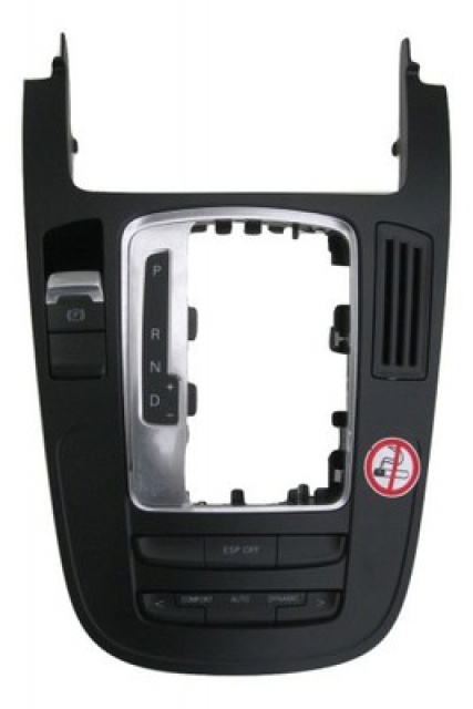

Et j’ai finalement acheté sur allegro (23€) les boutons et cache pour connecté l’audi drive select (en prévision d’un futur Audi Sound system….)

Des contrôleur arduino vont être gérer par le système de la voiture ??? Je avoue que si ça marche je suis curieux du tutoriels complet ( je travaille moi même avec du arduino
Bonjour Dony

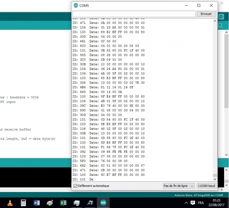

J'ai réalisé pendant mes vacances un petit sketch sous ardruino et Processing pour pouvoir écouter (snifer) le réseau CanBus et les ré injecter après les avoir filtrés dans le but de récupérer les identifiants qui codent la vitesse et les octets qui permettent de retranscrire le radar sur l'affiche du MMi
Je testerai ca tranquillement dans mon garage quand je serai rentré (je croise les doigts....)
Dans ce bouquin le principe est très bien expliqué
http://opengarages.org/handbook/ebook/

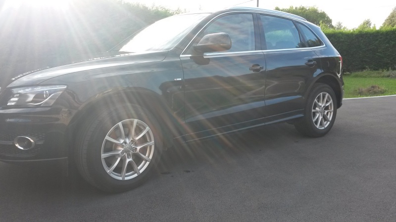

Les bas de porte sont enfin installés
Les disques de frein avant et les plaquettes céramiques sont installés. Par contre j'ai pas eu le temps de m'occuper des stickers sur les étriers :nanana: . On verra quand je ferai les disques arrières

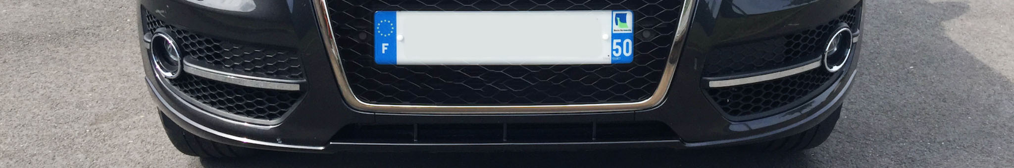

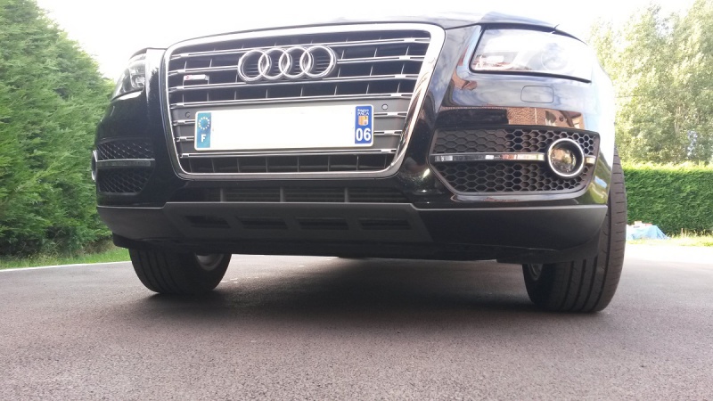

J'ai également installé les capteurs du radar de parking à l'avant et repeint le spoiler en noir, j'ai laissé la partie centrale grise :secret:
Pour les connexions je suis encore entrain de tâtonner avec le canbus (pb de vitesse de communication)
A bientôt :race:
Ça progresse...., Je peux enfin lire le CANBUS :yell_1_prv:
Il n'y a plus qu 'à faire le tri :reflexion: et trouver les adresses qui m’intéressent pour récupérer la vitesse et l'affichage du radar sur l'écran du MMI.... C'est pas encore gagné...

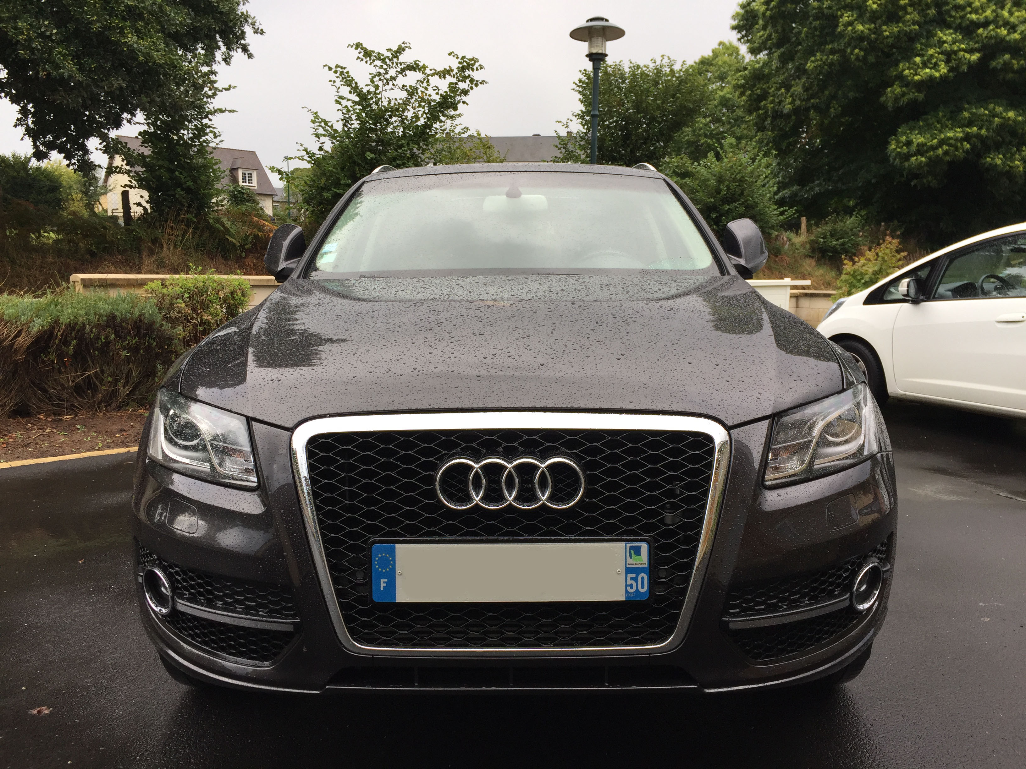

Coucou,
Ca y est les grilles sont fini 3 passages de noir et un vernis
J'ai fait quelques photos, mais hélas il pleut depuis 1 semaine ici
Avant (peinture mat d'origine)
Après avec le vernis
