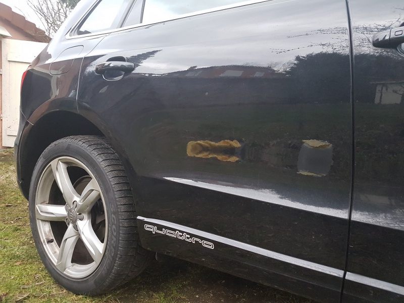

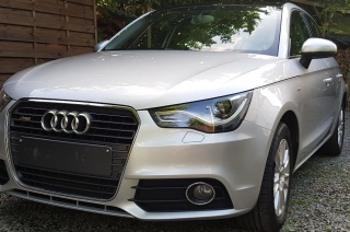

@ Patrick c'est pour l'A1 de mon épouse :secret: :secret: qui restera dans le midi :marcelpoire:

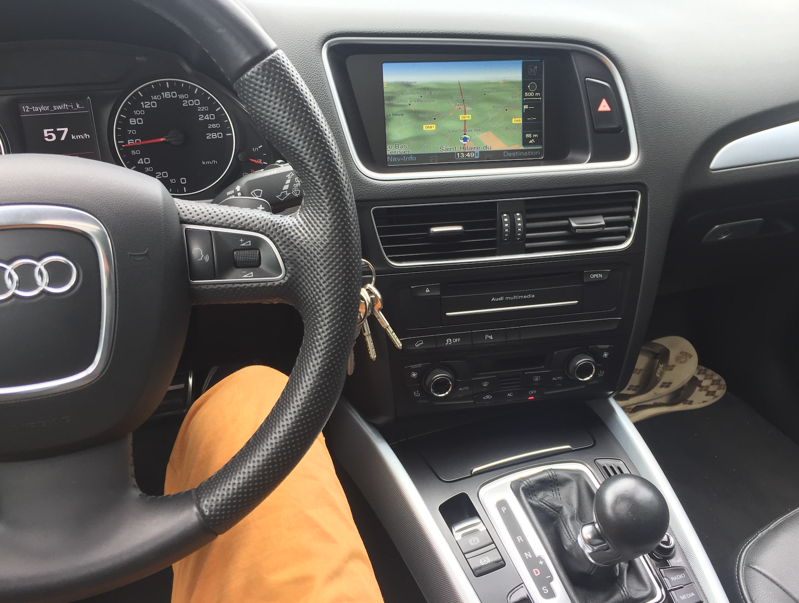

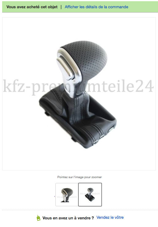

J'ai vue que lorsqu'on enleve le pommeau d'origine il faut bloquer le bouton d'embrayage ?

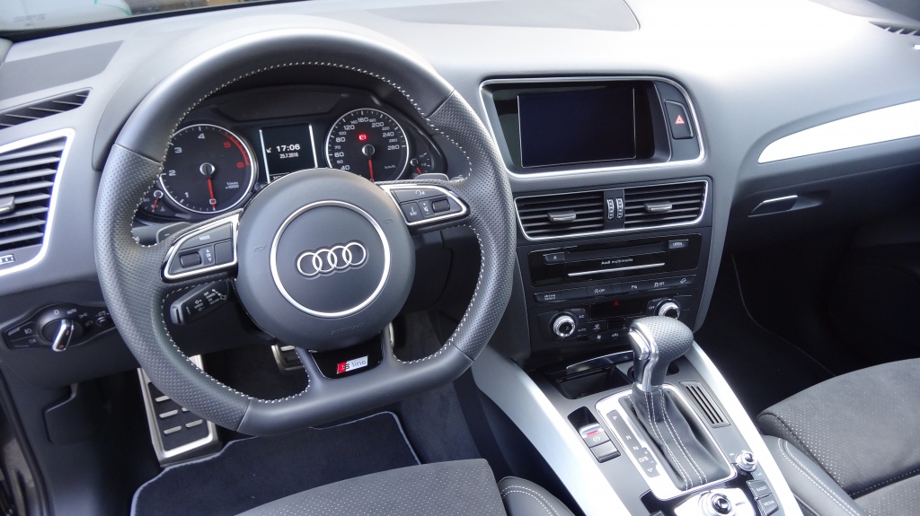

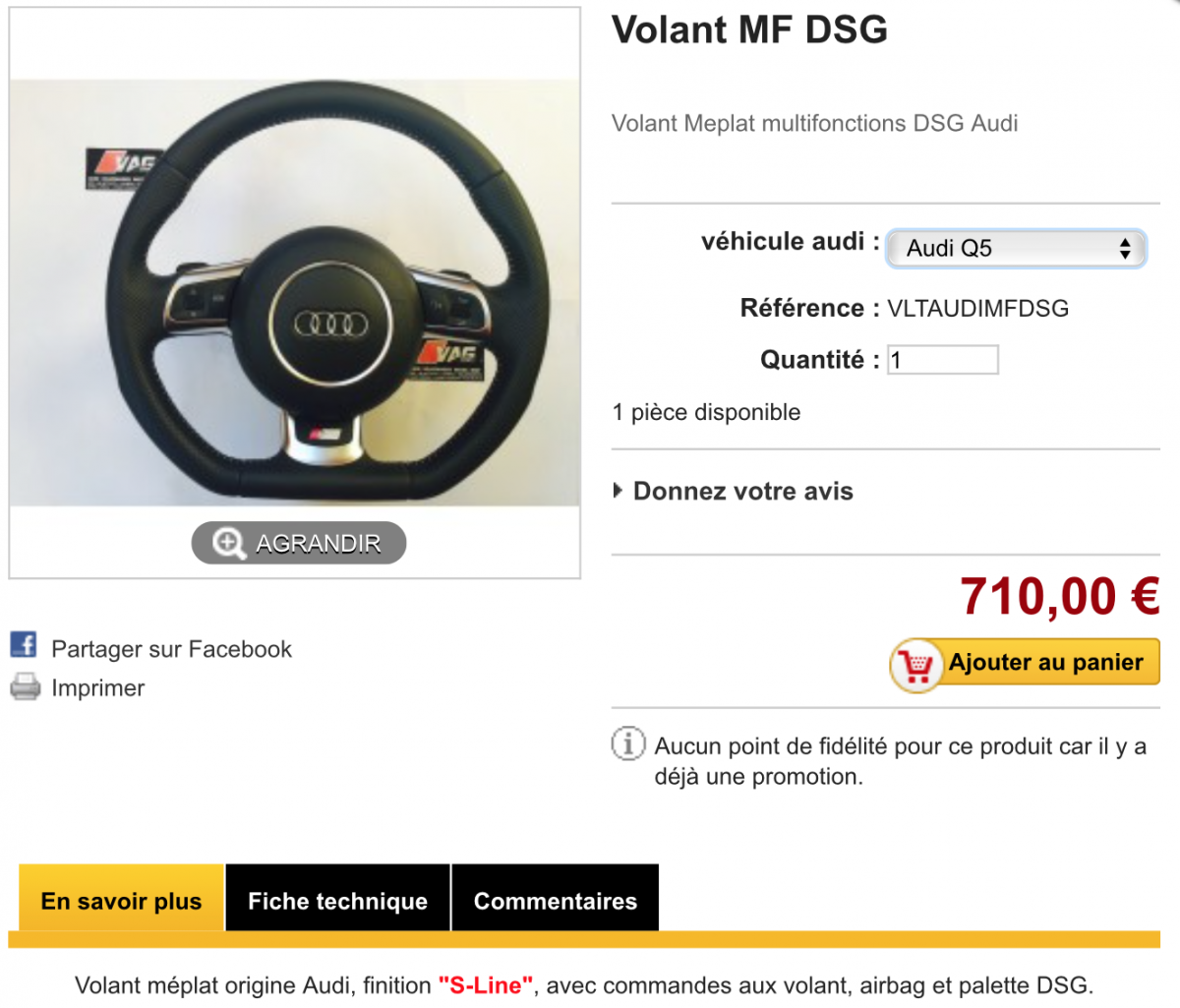

Encore craqué :ripeer: :ripeer: :ripeer:
en attendant la calandre rsq5
je me suis dit que ca trait bien avec mon volant a trous :race:
Exact, tu scotches le bouton en position sortie sur l' ancien pommeau pour le remplacer et vice versa. ;)
Ok merci
donc si j'ai bien compris la procédure
METTRE SUR N
METTRE LE FREIN A MAIN
BLOQUER LE BOUTON D'EMBRAYAGE
DEGRAFER LE SOUFFLET
REMONTER LE SOUFLET POUR ENLEVER LA BAGUE
ENLEVER LE LEVIER
METTRE L'AUTRE
CLIPSER
ET REMETTRE LE SOUFFLET
ENSUITE ON ENLEVE LA BAGUE
C'est clair, beaucoup plus en harmonie avec le volant perforé et surtout un bon coup de jeune sur ton millésime
Waouh ça pique, mais quel bonheur ce volant ! finalement c'est le seul élément qui te lie directement avec le plaisir de conduite de ton engin ... fonces tu ne seras pas déçu ! ( ce volant, c'était un de mes critères quand je cherchais mon new Q5 ... )
Bonjour COUCOU
c'est vrais que j'adore aussi ton volant ,je le préfère aux lisse ( meilleure prise en main )

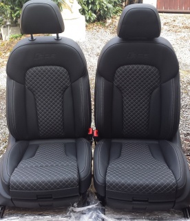

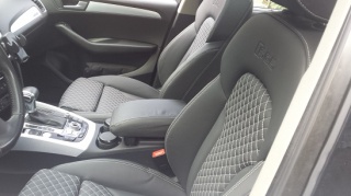

par contre avec mon nouvelle intérieur SQ5 , ton pommeaux surpiquer irais bien chez moi aussi :secret: ta a pas une bonne adresse ???
http://forums.audipassion.com/topic/184425-tuto-remplacement-des-fauteuils-q5-par-sq5-full-electrique/?hl=%20siege

le mien est d'origine Johnny .
Oui vu dans cette petite vidéo, une bague noir a tourner d'un quart de tour
Par contre question quand on enleve le pommeau d'origine, on tire sur le bouton d'embrayage, par contre est ce que il faut le bloquer pour le ranger dans un carton si besoin de le remettre un jour ou c'est bon ?
Petite vidéo
Pour illustrer le montage du nouveau pommeau.
pour les débutants comme moi.
Si ca peux aider.
Parce que si il rentre il se passe quoi ?
je vois pas trop comment tu fait pour le bloquer avec du scotch, en mettre sur le bouton appuierai sur le bouton plus qu'autre chose non ?
