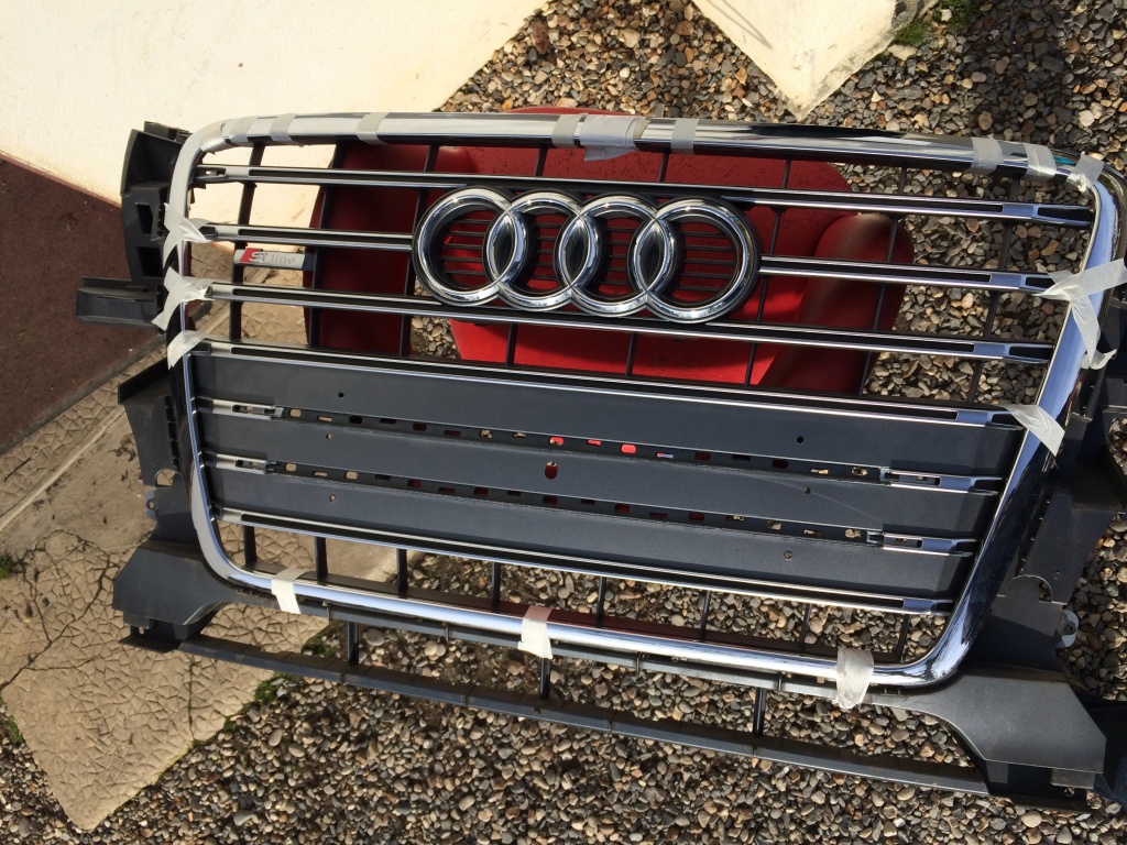

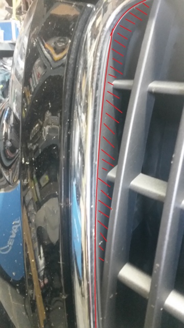

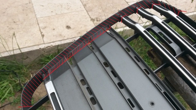

Applique de l'apprêt avant sinon ca tiendra pas dans le temps. Pas besoin de vernis.
Decoupe aussi les rebords a droite et a gauche sinon ca rentrera pas bien.
Merci Avgan, l'appret et la peinture sont commandés

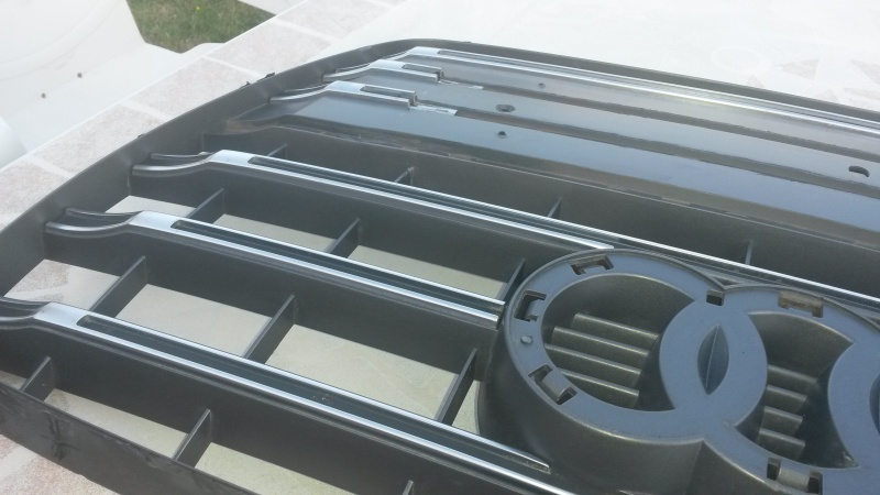

Pour la calandre je vais la découper comme celà
Par contre pour la calandre d'origine je ne vois pas bien sur tes photos mais il me semble que tu as également découpé le rebord derrière le pourtour chromé sur les côtés. Est ce bien cela? Est ce que tu avais retiré le pourtout chromé avant de le découper à la dremel parce que je ne vois aucun plastique derrière le chrome?
Oui j'ai tout coupé, la calandre sq5 pose directement sur le chrome ! Mais coupe pas trop en haut dans les coins car il n'y a pas de rabe !
Ok merci, je vois mieux ce qu'il faut faire :marcelpoire: . As tu déposé le contour chromé ou tu as découpé directement par derrière ? parce que c'est super galère à retirer sans casser plusieurs clips :mur:
Faut coupé sur place direct et faire des essais pour voir si ca s'assemble bien.
Merci pour les infos, il va pas falloir se louper d'autant plus que je n'ai pas de deuxième calandre

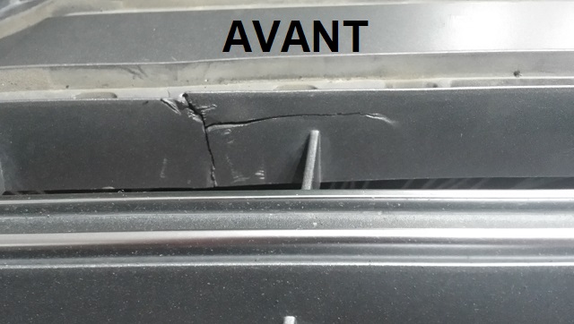

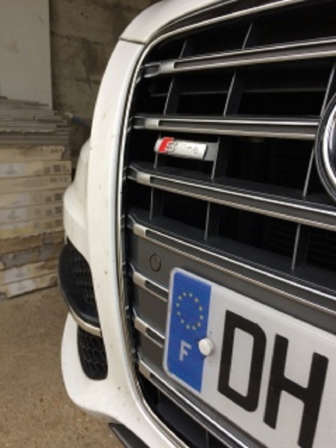

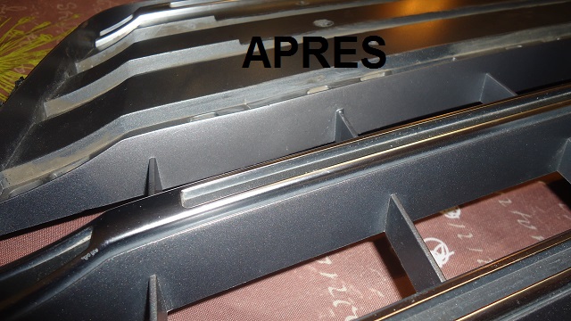

Les réparations de la calandre SQ5 sont finies Il s'agissait bien de la teinte L1RR et merci pour les conseilles :marcelpoire: .
On va pouvoir passer aux choses sérieuses avec le démontage du pare choc et de la calandre d'origine :moto:
Oui mais y a quand même une différence de teinte je trouve. ..dommage
C'est beaucoup moins flagrant avec la lumière du jour (qu'avec le flash pourri de mon S4 mini)
Je n'ai mis également qu'une seule couche pour l'instant, je vais refaire un ponçage à 1000 et une dernière couche

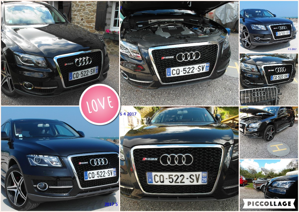

Chouette et de bon goût.
En revanche, tu devrais sérieusement envisager de modifier ce monogramme improbable à rallonge.
Parce que là, en exagérant un poil, on n'est pas loin de ça, et c'est presque dommage !!

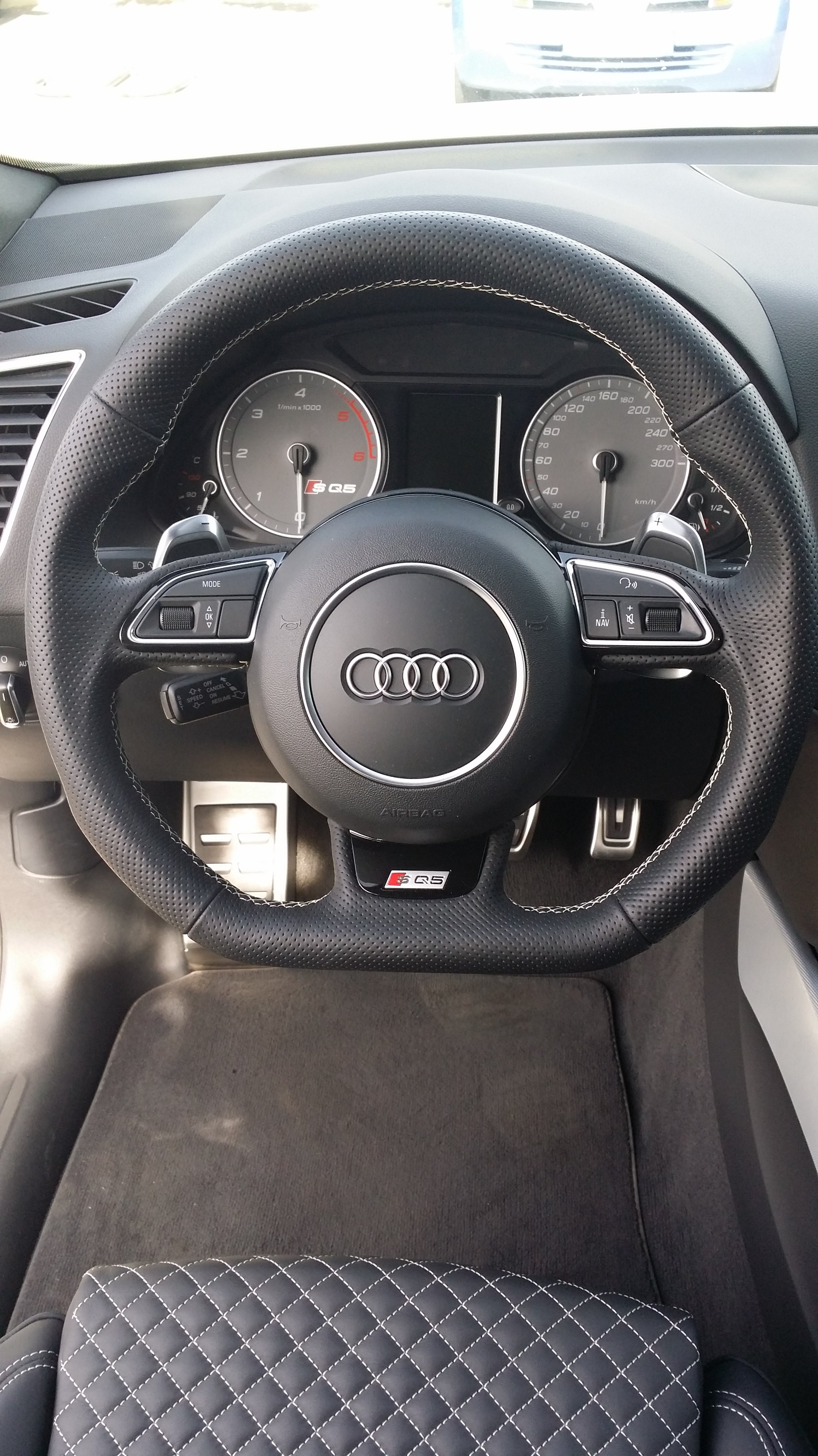

Salut à tous.
J’avais vu à l'époque un post qui parlais du changement du volant Q5 par un méplat.
cependant je ne retrouve plus l'info, même avec des mots clés dans la recherche.
Alors je me permet de poser la question (peut être a nouveau dsl)
Quel est le tarif en moyenne pour un volant méplat adaptable pour Q5
mon soucis n'est pas esthétique, ce sont mes genoux qui touchent le volant, je suis trop grand ^^
J'avais vu une histoire d'airbag, je crois qui montait le tarif ?
Merci
Non l'airbag c'est le danger de se le prendre en pleine poire quand tu démontes le volant, sinon celui avec méplat a un connecteur pour le brancher sur le système.
Donc Il faut acheter un nouveau volant et un nouvelle airbag ?
oui on peut reprendre celui de l'ancien volant ?
A tu une idée de tarif ?
Merci pour le lien bandit donc tu ne peux pas reprendre l'ancien airbag du volant actuel ?
je ne pense pas la forme est differente ( en tout cas pour moi ) sur le méplat l'air bag ( le cache ) est rond
alors que sur l'ancien un sline 3 branche il était en "forme de calandre" si tu vois ce que je veux dire
Oui je vois ce que tu veux dire, est pour l'installation tu l'a faite toi même ?
besoin de VAG COM ?
Oui je l ai fais moi même. Rien de compliqué. Par sécurité j avais débrancher la batterie. Sur l ancien volant il y a deux vis cachés derrière des petits ergots.tu les enlevés et l air bag vient tout seul une fois débranché. Après je crois que c'est une clé M12 pour sortir le volant (gros boulon central).
Pour remonter c'est l inverse à la différence que l air bag ne se visse plus mais se clipse sur le volant. Il faut y aller fort !
Pas de vagcom si ce n est pour effacer le défaut de l air bag qui a été déconnecté
fais juste attention à prendre exactement les mêmes boutons que sur ton volant actuel !
sinon galere assurée ! y en a qui on essayé....ils ont eu des problèmes....
Ok merci pour toutes ces infos, je garde ton lien,mais je te cache pas que le tarif pique un peu, je vais surveiller sur le bon coin
Mais il faut pas que je me trompe de volant, sur ton lien je vois que c'est un volant A1 à la base ?
oui ça pique un peu comme tu dis...mais quelle difference ! le jour et la nuit !
regarde tu peux le configurer meme choisir la couleur des coutures
Heureusement à ce prix la que tu peux choisir les coutures :roi: :race:
et du coup dis moi a quel point ça t'a changé la vie !!
plutot esthétique ou un réel agrément de conduite ?
