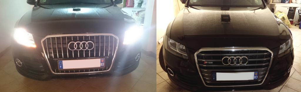

Très beau boulot
Félicitations
Beau travail.
Et je ne parle pas de la retouche d'image avec photoscotche ;)
Slt très beau travail félicitation et ,e logo s line tu l as aussi collé tu la seule ou ?
Très bien fait effectivement.
Tu peux nous mettre une photo de plus loin qu'on se rende compte du rendu global.
Seul les connaisseurs se rendront compte du loup :)
Le logo vient de l'aile que j'ai enlevé pour mettre V6T. Et je voulais surtout pas m'attirer les foudres de Thierry en laissant sq5 ;-)
J'avoue que le résultat est TIP TOP :bravo: :winner:
Mon problème ,c'est qu'a l’époque ou j'avais fait ma modif en 2013 , les calandres SQ5 était rare et encore chère :mur:
c'est pour cela que j'avais mis une S5 a bon prix , sinon le boulot aurais été le même :mur:
la j'attend pour un avant SQ5 2017 :secret: :secret: :je_sors: :moto:

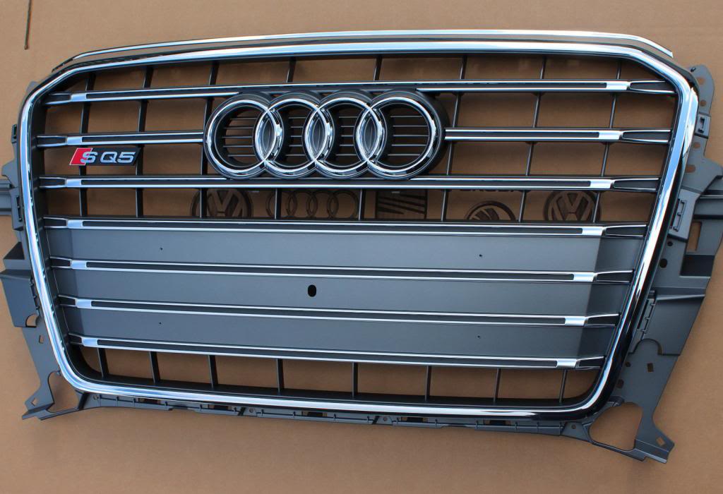

j'ai trouvé sur leboncoincarré :) cette calandre de SQ5, est ce que cela va sur une audi Q5 2016 ou ça pose un problème pour le capot?
Si ton parchoc est sline pas de souci normalement.
non c'est une normal mais les angles me paraissent nickel pour la mise en place
Faudra peut être coupé des pattes de fixation.
s'il y a que ça , ça va... mais pas de changement de capot en vue alors?
Non c'est bon, elle va aller. Juste peut être coupé des pattes de fixation mais rien de mechan.
bon bah, ça y est, elle est arrivée a la maison ,il y a plus qu'a essayer de monter tout ça. J'ai en plus les 2 grilles de pare choc AB donnés...
Le jeu en vaut la chandelle tu ne le regretteras pas
Une idée du rendu
C'est fait.....
Alors pour un néophyte comme moi, j'y est laissé un bout de doigt :), 2 ,3 éraflures par ci, par la mais ça a été fait en 3h.
Montage nickel sur un facelift normale (pas une s-line)sans rien devoir percer ni enlever quelque chose. Donc a ceux qui veulent le faire, c'est ultra simple une fois que ce satané pare choc veut bien tomber :mur:
Sinon,a tout ceux qui pourrait se demander pourquoi j'ai installé cette calandre: bah c'est la plus belle :lover: , et ceux qui pourrait me demander pourquoi je n'ai pas enlevé le SQ5, je ne voulais pas laisser de vide vu qu'il y a une pièce dédié a son accroche.
Le remontage s'est réalisé plus facilement que le démontage donc, pas trop compliqué a réaliser par qui veut bien suivre l'ordre des choses.
Pour les grilles AB, j'ai regardé mais je pense que ça ne se monte pas. Pas trop grave, si quelqu'un est intéressé, je les vends pas cher. Je vends également l'ancienne calandre.
Merci au tuto précédant expliquant les diverses procédures....

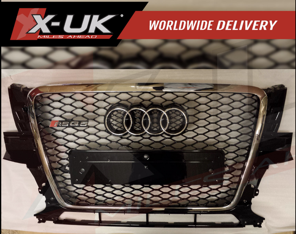

Je crois que j'ai trouvé ma calandre style RSQ5
http://www.autodc.be/q5-08-12-pieces-sport-tuning/1359-calandre-look-rsq5-pour-audi-q5-2008-2012-finition-noir-contour-chrome.html
Ce n'est pas un site alixpress ou ebay
Que pensez vous du prix ?
Je pense ne pas m'être trompé dans la sélection de la calandre (mais pour info c'est un Q5 TFSI de 2011)
- Combien de temps faut t'il pour démontage remontage ?
- Y a t'il des pièces a changer autre que la calandre ?
- Dans l'annonce il précise que le logo Audi n'est pas fourni, est ce que je peux récupérer mon ancien, ou faut t'il que j'en racheté 1
Merci d'avance pour vos lumières !
Antoine.
Ce n'est pas ebay ni aliepxress mais c'est la même calandre sans aucun doute
