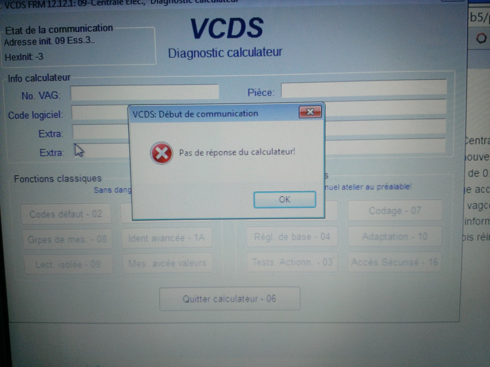

Edit : impossible de me "connecter" au canal 9 :
je ne sais pas si sa a un rapport mais ma titine est une phase 1 ( phase 1 transitoire, clignotant d'aile carré mais sans le logo audi au dessous )
Oué c'est une A4 B5 "Pré-phase 2"… Là tu me poses une colle, j'imagine que ca devrait répondre mais dès que j'ai une phase 1 ou pré phase 2 en mains je regarde et je te dis quoi ;)
