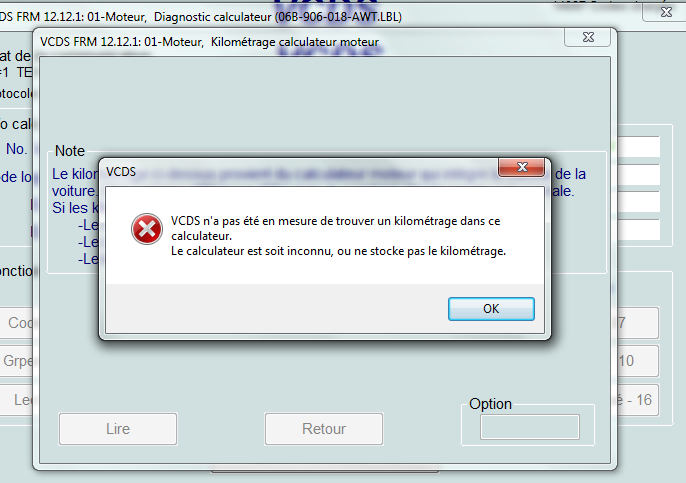

Et pour voir le kilométrage de mon A4 VAGCOM me dit que soit le calculateur n'est pas pris en charge ou alors que le calculateur n'enregistre pas les Kms, dommage.
Moi aussi il me dit ça. Du coup impossible d'être sur du kilometrage
Le kilométrage affiché sur le rapport de diagnostic avec VCDS est récupéré du porte instruments. Donc si celui-ci a été falsifié, tu ne verras rien.
Cette fonction sous Vagcom n'est valable que pour certains calculateurs EDC 15 et EDC 16.
D'ailleurs, le kilométrage peut aussi être falsifié lors d'une reprogrammation avec l'interface et le logiciel adéquat, donc aucune certitude sur le kilométrage quel que soit l'endroit où il est stocké sur le calculateur

Sur un modèle 97, on ne peut contrôler le kilométrage avec VCDS que par le porte instruments.
Comme l'a dit Fredmurphy, le kilométrage est affiché dans les calculateurs moteur depuis les EDC15 (calculateurs 80 ou 121 broches).
Or, sur une A4 modèle 97, le calculateur moteur est un MSA15 (calculateur 68 broches) qui n'a pas cette fonction.
Pour accéder au kilométrage sur ton A4 de 97, il faut passer par le module 17 et fonction 08 et accéder au groupe de mesures en relation avec le kilométrage. Mais je ne sais plus quel est ce N° de groupe de mesures.
Pour avoir déjà fait tout un tas de tests, il est très difficile de modifier le kilométrage (perso, je n'y suis pas parvenu) dans les porte instruments (PI) VDO et UK-NSI des A4 d'avant 98.
Ces porte instruments difficiles à falsifier ont 2 connecteurs 26 broches de couleurs jaune et bleue.
Les PI sur les modèles à partir de 98 ont des connecteurs 32 broches jaune et vert et ils sont associés à un calculateur moteur EDC15
J'ai essayé sans résultat avec VAG TACHO &OPEL IMMO 3.01 et super VAG K+ CAN 4.6.
Il est toutefois possible de modifier le kilométrage sur ces compteurs d'avant 98 avec VCDS après une procédure d'accès au module 17 avec le login qui s'affiche dans un popup mais on ne peut qu'augmenter le kilométrage et à la valeur maximum de 655360 km.
En pensant que le compteur va faire le tour, on peut se dire qu'on va mettre 999990 km mais le système est tellement bien étudié qu'il effectue l'opération suivante 999990 - 655360 = 344630 KM
et il y a 2 scenarios possibles :
- si le compteur avait moins de 344630 KM, il passe à cette valeur,
- si le compteur avait plus de 344630 KM, la valeur ne change pas.
Il doit exister un moyen cependant en reprogrammant l'EEPROM de ces compteurs mais je n'ai pas les compétences ni les informations suffisantes pour le faire.
De ce fait, si le porte instruments n'a jamais été remplacé sur ton véhicule, il est très fort probable que le kilométrage inscrit au PI soit réellement celui du véhicule.
