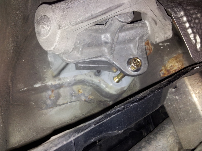

dis moi stp, tu as suivi le montage du silencieux droit ? je te demande de ça car sa fais un bail quej 'aimerai installé un 2x2 sorties sur mon A4 mais je me demande le taf qu'il y a pr installer les pattes de support du silencieux droit qui ne doivent pas etre de série. il faut souder ?si tu peux y jeter un oeil,merci d'avance :jap:

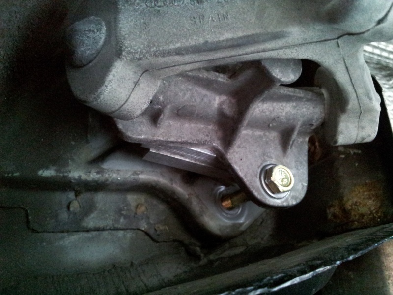

Si c'est comme sur les B7 (et je pense que c'est le cas), aucunement besoin de souder quoi que ce soit.
La patte de fixation est simplement vissé par 2 écrous. La ligne se clipse ensuite dans ce support.
Voici quelques photos de Kintaro:
Ça se fait facilement. Il faut compter moins de 1h à 2.
Merci à vous pour ces infos !! Nikel ;-) si je passe chez audi, Il me faut acheter le support pr le silencieux de droite + le pare chaleur.
