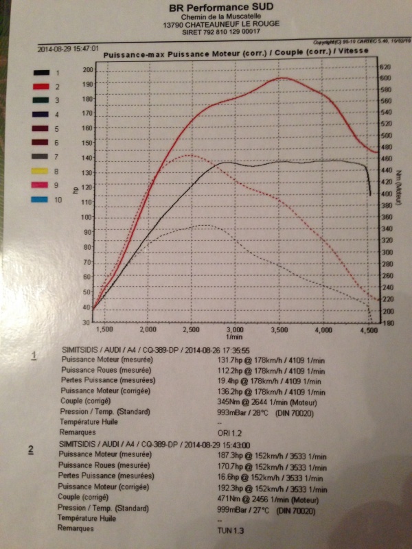

471Nm ? Ça Me paraît énorme surtout pour 192cv. Il aurait été préférable d'avoir 400/410 mais pas plus. De plus il me semble que ce n'est pas une Quattro que tu as ?
De ce fait au moindre démarrage elle doit patiner pas mal et tu perds en accélération départ arrêté par contre en reprise c'est terrible pour doubler.

j'attend qu'il m'envoie la video et franchement c'est énorme et encore une fois vous avez raison c'est une autre voiture . accélération etc... c'est impressionnant et le bruit de la voiture quand elle est lancé c'est sublime le bruit ^^ :malelovies:
( elle patine vraiment pas , le couple est vraiment bien régler en fonction du kilométrage de mon véhicule aussi )
voila la courbe et j'adoreeee
Après dite moi se que vous en pensez ?
br performance il m'ont dit sublime voiture et vraiment tu va t'eus régaler, tu a une belle courbe et une belle performance .
après elle a était a 136 CH que pour temps j'ai 143ch , après comme on m'a dit c'est aussi au kilométrage .
dite mois si c'est super ou pas , je comprend rien :MdrDevil: :MdrDevil: :MdrDevil:
Vu que d'origine tu as 345Nm ça aurait été dommage de s'arrêter a 400Nm...
La courbe me semble bien, mais au delà c'est surtout l'agrément que tu sens qu'il faut prendre en compte.
Ça doit vraiment métamorphoser la voiture, joli score!
Belle courbe ! De 2500 à 3500 tr/min ,sa doit franchement monter plus vite qu'avant ! :-) profite bien !
Oui c'est une excellente courbe.
Tu sais la mienne devais avoir 136cv car c'est une TDIe et au finale au banc ils ont mesuré 147,7cv pour avoir au final après reprog 190cv
Très jolies courbes. Elles sont bien linéaires donc tu dois avoir un bon agreement de conduite. Par contre je suis très surpris pour la courbe de couple qui reste stable passé les 3000 trs.
Mais comme dit François L, l'important c'est ton ressenti. Les courbes ne donnent qu'une indication.
Profites en bien.
madingwada, tu ne lis pas correctement car c'était la courbe de puissance chevaux d'origine qui restait stable a partir de 3000 tr/min
Car si tu regardes bien dans le valeur de puissance en bas elle ne dépasse pas les 140cv ce qui représente la courbe en noir.
Pour moi il se sont plantés dans les couleurs du graphique.
Regardes bien les chiffres correspondant en bas et tu veras.
Et le couple est de 471 donc la courbe en rouge pointillée
Tu as anciennement avec les courbes en noires et après reprog les courbes en rouges.
Modifié par Babs1511

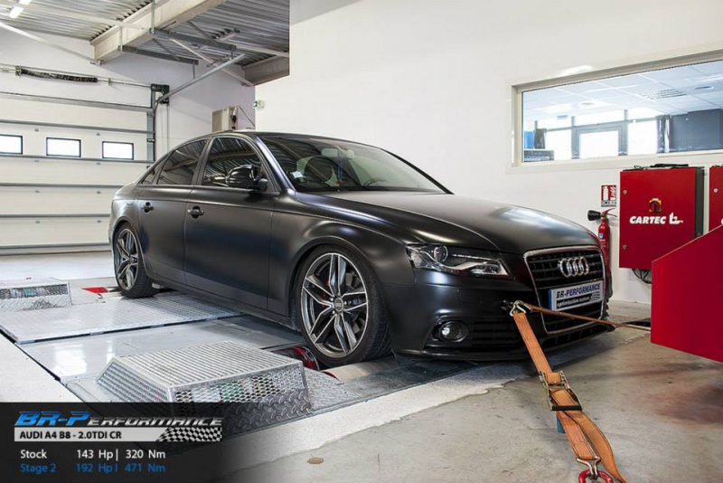

Je ferais un gros shooting photo et une video de l'echappement et du bruit avec une GoPro fin septembre et debut octobre ,quand je monte dans le nord le cousin de m'a femme fait des shootings et il a une GoPro ,donc avec lui je ferais une journée tournage de ma belle lol :MdrDevil:

Quelle belle reprog!!! Ca doit être du tonnerre 471NM!!!
