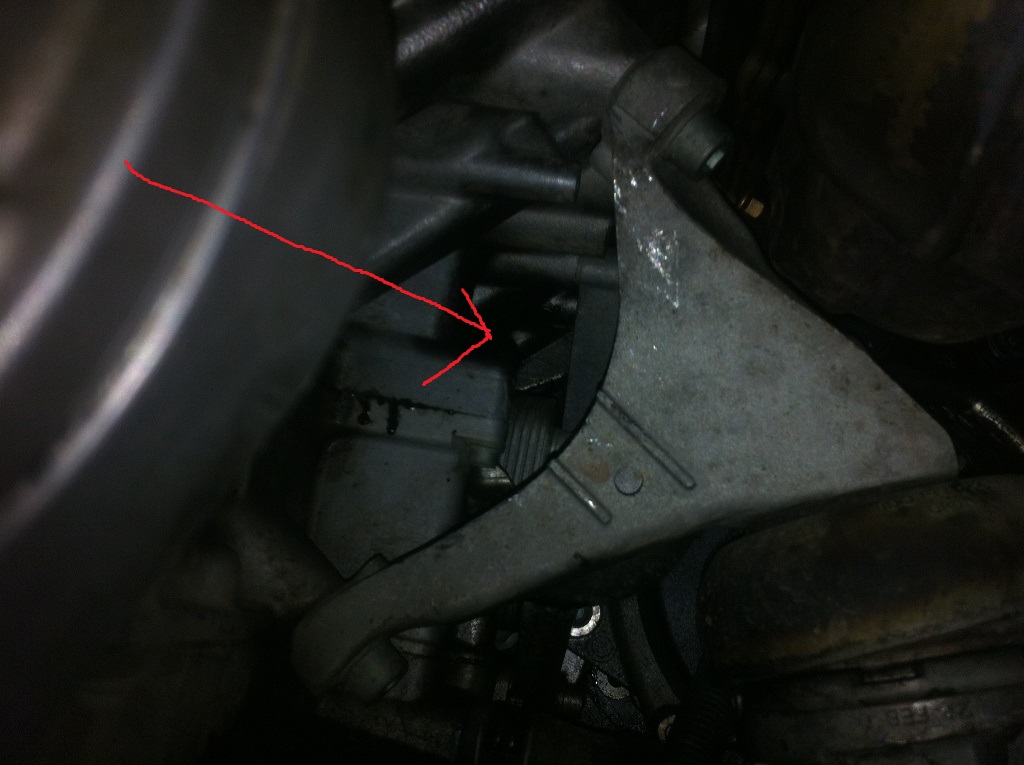

2) enlever la protection en alu au dessus du cardan passager, 3 vis de 6 qui se demonte avec une clé a len ( voir photo ci- dessous)

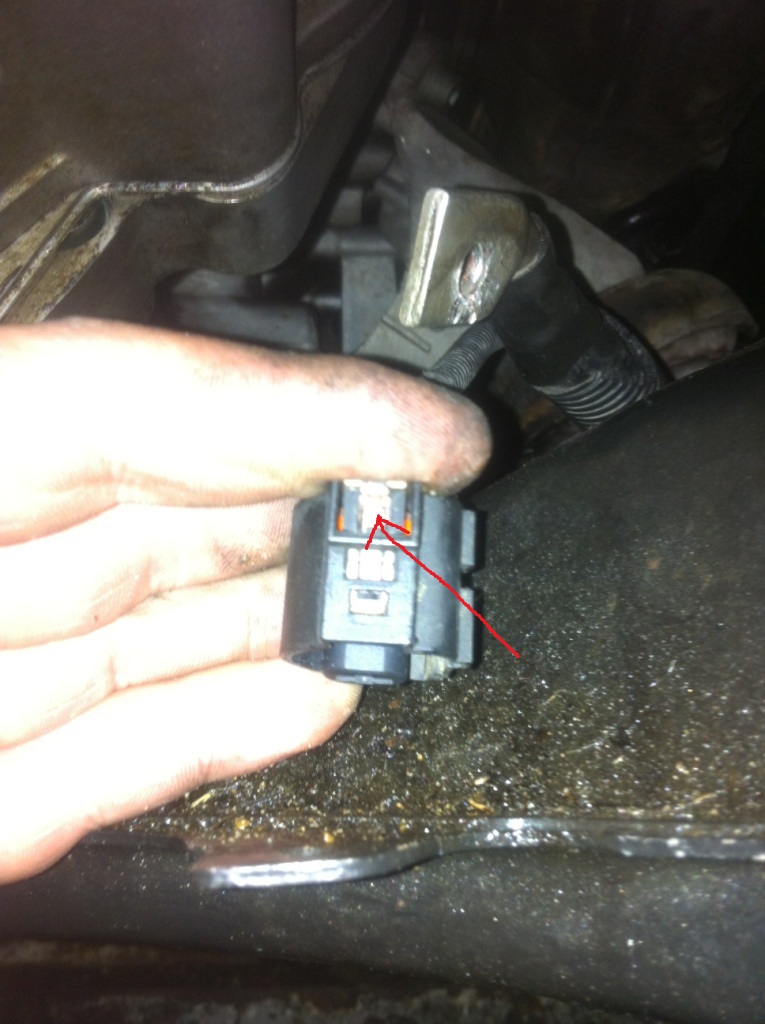

3) Debrancher les cables du demmarreur, pour le plus il suffi de desserer l'ecrou de 8 mais avant il faut deconnecter la fiche comme suit
un fois le doit posé sur la languette ( montrée par la flèche ), la pousser vers l'avant de la voiture jusqu'a ce que la fiche se deconnecte
4) demonter la masse ( entourée) et la vis du bas ( flèche )
5) demonter la vis du haut ( là ou il y a la clé )
