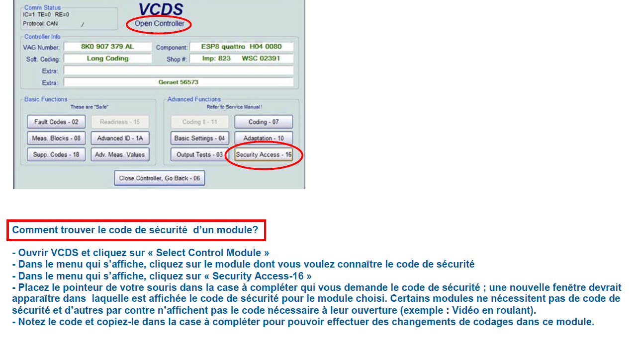

Dans le vagcom lors de l'accès aux calculateurs, lorsque l'on se rend dans la fonction de codage ou de codage long certains canaux ne sont pas accessibles en modification ni même en lecture.
Une info signale un accès sécurisé .
Il faut donc appartement sortir de la fonction codage et cliquer sur le bouton accès sécurisé.
Une fois dedans un code d'accès est demandé.
A ce moment là une info-bulle apparaît avec un code a plusieurs chiffre.
Est-ce ce code là qu'il faut rentrer ?
Quel intérêt de mettre un code si le vagcom le donne ?
Merci pour vos réponses.

c'est exactement çà
Est-ce ce code là qu'il faut rentrer Réponse : oui
​Mais reste prudent ,et prend toujours des photos avant et après ,enfin moi c'est ce que je fait :bien: JOHNNY

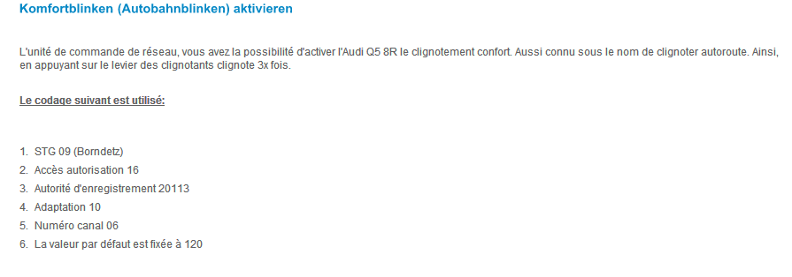

Merci johnny5377, je voulais modifier le nombre de clignotements confort de 3 à 5 et ce paramètre "confort turn signal dimming" n'est accessible que par le menu accès sécurisé.
Quel est donc l'intérêt que le calculateur demande un mot de passe puisque le vagcom arrive a le lire ?
Car je suppose que le vagcom ne le trouve pas seul, il le lit donc dans le calculateur.

Bien donc a chaque fois que tu veux accéder a un menu sécurisé tu rentre le code affiché, vagcom officiel ou pas c'est pareil.

J'ai vu ça dans le calculateur 09 "centrale électrique"
Puis dans adaptation si ma mémoire est bonne.
Dans la liste déroulante il y avait "confort turn signal dimming"
et le chiffre était modifiable de 0 a 9, je pense effectivement que c'est le nombre de clignotement mais il faut passer par l'accès sécurisé pour pouvoir le modifier.
Modifié par quattro9903

Je n'arrive pas a acceder au module securité 16 aprés avoir generé le code securité (Ankk vagcom) j'ai a chaque fois le message "code incorrect erreur 35 " en pointant la souris sur la case code je n'ai pas d'info bulle .
cable vagcom generique VCDS 11.11.1
Pour ma part même galère que toi Pablo68730 , j ai essayé avec toute les versions de vcds dispos en paratnt de la 908 et pas d info bulle avec ce fameux code !!!!

j ai aussi le meme probleme je voudrai faire une adaptation sur ma boite auto dsg et acces securise (16) je ne trouve pas le code
et la bulle pop up n'apparais pas
que faire pour avoir ce code
cdt olivier

Sur certains véhicules (a priori les plus anciens), on ne passe pas par la fonction 16 mais par la fonction "Accès" 11. C'est le cas notamment pour modifier le recyclage EGR ou régler le ralenti sur les premiers 1.9 TDI où l'on entre le code accès "12233" pour pouvoir ensuite accéder à certaines adaptations.
Sur les calculateurs BOSCH EDC16, il est en revanche bien spécifié que l'on ne peut plus modifier les paramètres EGR.
Ceci est bien expliqué sur le site vag.com:
http://www.vag.com.fr/tdi.htm
