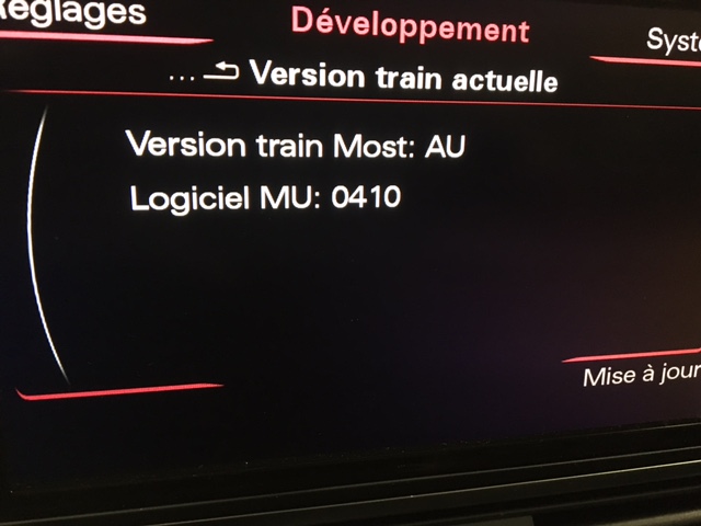

bonjour, je suis a la recherche d'un cartographie pour mon Audi a4 avant de janvier 2013
actuellement la version train est P0251
logiciel MU 0176
j ai du mal a mis retrouvé , si quel quelque un aurait une cartographie correspondante ou bien me décrire quel version je doit chercher...
merci d'avance car je suis assez perdu dans tout sa =/

merci de ta réponse
c est donc bnav _EU_P0251_2_D1
version Navi-DB
néanmoins lorsque je me met sur Navi aucune carto s affiche il me met qui capte 9 satellites et c est tout , je pence qu'il n y a plus la cartographie d'enregistré
auriez vous cette cartographie que je puisse enregistre via ma SD ou alors ou je peut me la procuré
merci d'avance ;)

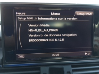

Bonjour à tous,
Voila ma configuration sur mon MMI, j'ai le véhicule depuis une semaine donc voila j'ai besoin d'info sur mon type de MMI et quelle sont les actualisations que je pourrait apporter pour être a jour, merci d'avance.
c'est quoi ton modele de voiture ?
Une A6 3.0 TDI du 11/2011.
