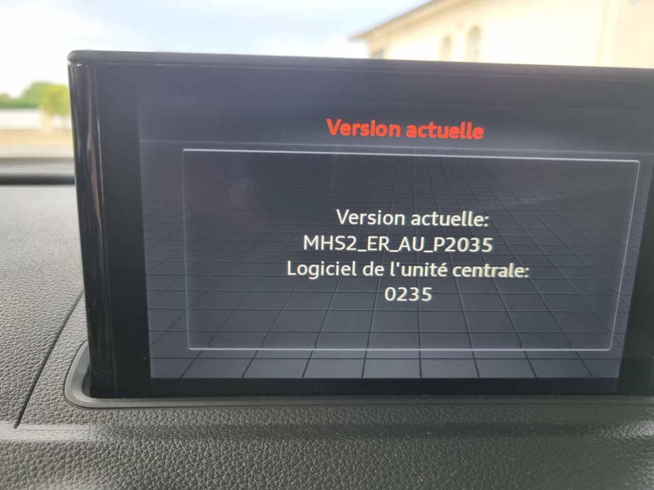

bonjour je cherche a faire mise à jour firmware et cartographie sur mon A3 8v 35 TFSI de 2019 vous avez des idées please ? merci : jean luc
