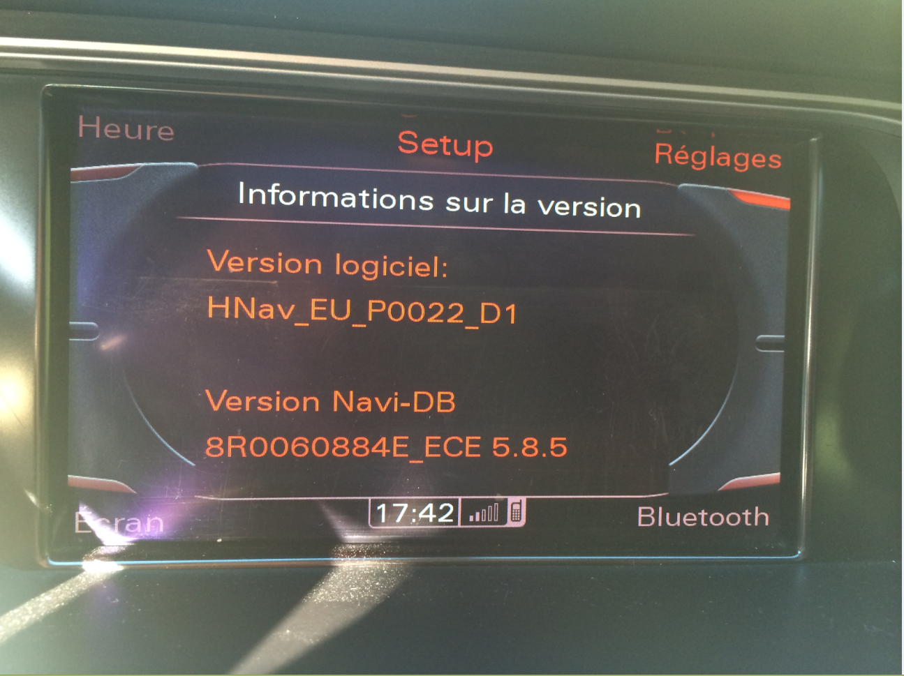

Salut !
Ok merci de la reponse...
Voici vu du MMI et version...
Elle a été revisée chez Audi debut Juillet... ca a du etre mis a jour...
Salut !
salut ton firmware es encore en P (produktion)donc jamais mis a jour ta carto elle date de 2008/2009

tu as un 3G High avec une carto de 2008
