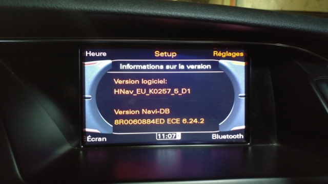

Ha zut la photo n'apparaît pas donc je vous mets les indications :
VERSION LOGICIEL : HNav_EU_P0022_D1
Version Navi-DB : 8R0060884J ECE 5.10.5
Merci !

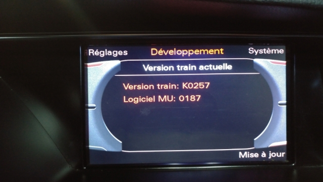

Tu as un mmi 3G type hnav
Un des plus simple à mettre a jour mais tu en aura pour 4 bonne heures quand même
Dernier fw k257 de memoire
derniere carto 6.22.4
Pas mieux, 257 D6 pour la dernière version :roi:
Entre FW et carto entre 2h30 et 3h, French n'a pas précisé qu'il boit 4 pastis entre chaque étape, ce qui fait qu'à la fin il ne voit plus trop clair et a du mal à cliquer :roi:
