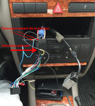

Bonjour
J'ai commandé l'adaptateur pour avoir les haut parleur arrières sur adnauto, et ça a pas l'air de rentrer dans le faisceau de la voiture, je m'y connais pas grand chose en cablage d'autoradio j'aimerais bien avoir un peu d'aide svp. Il y a juste la prise marron qui rentren, le reste non, j'ai l'impression que ce n'est pas le bon adaptateur mais peut etre qu'il faut faire des coupures... :icon_confused:
Les faisceaux de la voiture avec l’adaptateur pioneer du poste
L'adaptateur acheté
Merci de votre aide :)
Ps: http://www.adnauto.fr/faisceau-iso-audi-a3-ap98-4x40w-systeme-amplifie-non-bose-iso-10-voies-207850.html
Les faisceau de la voiture ne rentrent pas dans le nouveau adaptateur (prise noir et marron), il doit etre brancher comment cet adaptateur ? Entre le poste et les câblage de la voiture ? Ou il y a l'adaptateur pioneer en plus ?
Il semble que tu avais déjà un poste non Audi (les caches sur les bords), il est donc tout à fait probable que tu ne soit d'origine pas équipé d'un kit caisson et donc que tu ait déjà le faisceau pour monter un poste "normal" installé de base sur la voiture.
En tout cas c'était le cas sur la mienne et d'après la photo j'ai l'impression que c'est bien le cas sur la tienne aussi.

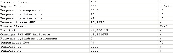

As t'on une possibilité via vagcom ou autres de voir la pression du gaz de clim dans le circuit comme ici sur laguna ?
