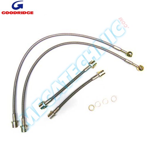

Quelqu'un aurait une référence pour les flexibles entre le maître cylindre et le bloc ABS ? Ou bien un fabricant qui ferait ça pas trop cher ?
Pour le moment, ce que je trouve ce sont des durites aviation ! Et c'est plutôt cher...
