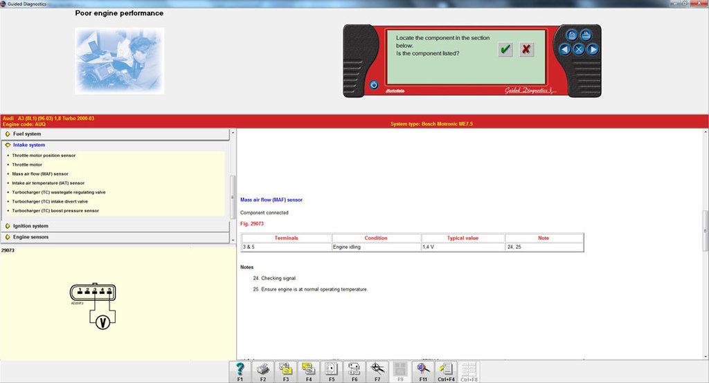

  1. J'ai acheté et remonté exactement le même débitmètre : BOSCH - 0 280 218 063. (quasi 90€ ) J'avais déconnecté mon débitmètre (l'ancien) plusieurs fois moteur tournant donc je pensais l'avoir abimé car le voyant et le défaut ont commencé à apparaitre depuis ça .. mais on dirait que ce n'est pas lui en défaut.. et le problème est le suivant : - voyant ESP + voyant moteur (après roulage et 2e démarrage) => défaut P0102 débitmètre d'air - valeur d'entrée trop basse Et la valeur que j'ai pu voir grâce à ELM327 c'est un débit d'air à l'admission de 0 g/s et en remuant la fiche, j'arrive à avoir 40 g/s et du coup ça fait presque caler le moteur comme ce n'est pas suffisant. J'ai travaillé au niveau de ma porte, j'ai tordu la partie en plastique et tout donc ça devrait être bon durant les grandes chaleurs ! J'en ai profité pour tout bien remonter car le vendeur où j'avais acheté la voiture avait travaillé dessus comme un cochon --" ..
  2. Bonjour à tous, Je viens vous mettre au courant des évolutions sur ma voiture ! J'ai donc remplacé les pièces ci-dessous : - Entonnoir pour la jauge d'huile (06A103663B - Durite reniflard (06A103213AF) + collier En remontant tout, j'avais toujours un ralenti instable et le défaut P0171 (mélange trop pauvre) qui remontait. Je voulais voir si ce défaut n'était pas dû au débitmètre. J'avais donc décidé de le démonter et de le nettoyer au nettoyant frein. Mais rien n'avait changé. J'ai donc voulu voir si celui était mort en le déconnectant. Malheureusement, j'ai fait ça moteur tournant.. plusieurs fois.. donc j'ai dû abimer quelque chose. J'ai fait un reset de la partie gestion moteur (coupé batterie 5min, contact 5-10 min, ralenti 5m, rouler 50km en simulant toutes les conditions de conduites => cf. tuto forum s3 passion) pensant que ça changerait des trucs mais rien... le défaut remontait 4-5 sec après démarrage. J'ai donc changé le débitmètre en pensant que je l'avais flingué car j'avais le voyant ESP et le défaut P0102 ( débitmètre d'air - valeur d'entrée trop basse). Mais ça n'a rien changé .. j'ai racheté exactement le même.. Ce matin, j'ai voulu regardé avec mon ELM327 ce que j'avais en sorti du débitmètre. J'ai un débit d'air d'admission de 0 g/s quelque soit le régime. J'ai essayé de voir s'il n'y avait pas de faux contacts au niveau de la fiche et en la bougeant un peu quasi juste avant de la retirer, j'ai eu une valeur de quasi 40-50 g/s donc le régime chute quasi pour caler. Je suppose que j'ai un soucis au niveau électrique. Est-ce que quelqu'un a déjà eu ce soucis ? Au niveau du défaut P0171, il ne revient quasi plus en resserrant bien les colliers ! J'ai contrôlé : - tous les fusibles à côté du volant => OK - la borne 2 et 4 de la fiche du débitmètre avec la masse de la batterie (cf. photo) => 5V (2-masse) et 10V (4-masse) Je n'arrive pas à mesurer les 1.4V entre la borne 3 et 5 (je m'y prends sûrement mal) -> Si quelqu'un l'a déjà fait, peut-il m'expliquer ^^ ? J'ai débranché le débitmètre et j'ai essayé de prendre la tension entre la borne 3 et 5 du débitmètre mais je n'avais rien.. Il faut peut-être utiliser des pinces pour mieux se prendre sur les bornes. Demain, je vais essayer de travailler au niveau de la porte pour qu'elle ferme mieux en tordant la partie plastique. Ci-dessous, des photos provenant d'autodata :

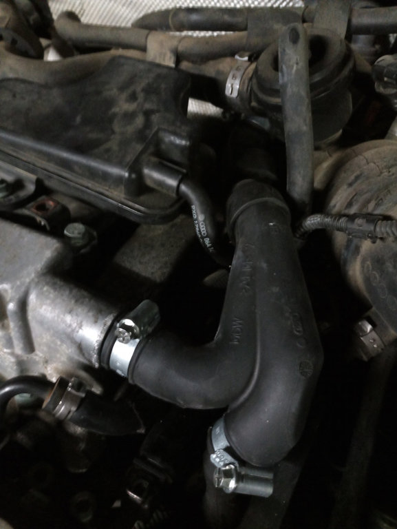

  14. Bonjour à tous, Par rapport au défaut que j'avais eu le P0171 : Mélange trop pauvre (Ligne 1), j'ai eu de gros soucis Dimanche et Mardi. En gros, lors des démarrages à froid au ralenti j'avais des grosses oscillations du régime moteur, elle faisait un bruit de patate ^^ et le voyant moteur s'allumait au bout d'un moment... Mais si je partais sans faire de ralenti, une fois chaude je n'avais plus de soucis quand je revenais au ralenti. J'ai vu des topics sur internet et il mettait que ça pouvait être dû à une fuite au niveau de l'admission (comme par hasard la durite que je dois changer est dans celles que le gars a dû remplacer). Donc hier, j'ai changé sur ma voiture : - Bouchon de remplissage d'huile - les 4 bougies (en fait, elles n'étaient pas en si mauvais état que ça mais bon, là, je suis tranquille ) - Durite reniflard 06A103221AH => 06A103221BH (nouvelle référence) en mettant des nouveaux colliers car les anciens ne sont pas pratiques ^^ En démarrant le moteur bien froid, hier et ce matin => plus aucun défaut et le ralenti était stable ! Donc le problème est résolu !!! Elle est garantie 3 mois moteur et boite. Le vendeur m'a vendu la voiture comme ça sans me prévenir qu'une durite était scotchée (elle était caché sous le cache moteur cassé). Il est à 2h de route de chez moi.. Je vais essayer de voir avec lui s'il peut me prendre en charge au moins le prix de la durite... La semaine prochaine, je m'occupe de : - Montage des nouvelles plaques d'immatriculation (je n'ai pas mis longtemps à recevoir la CG ! En moins de 2 semaines, je vais avoir tout reçu avec la procédure "Autre demande" comme j'ai les anciennes plaques) - Filtre à air Pipercross PP1389 - 4 pneus Bridgestone Tanzura T005 en 205/55 R16 91W - Rénovation du cuir (nettoyage à l'eau tiède avec du savon de marseille et une éponge + passage du produit MEGUIAR'S Gold Class Cuir Plus avec une microfibre) Pour la vitre AVG, après le nettoyage extérieur de la voiture, je n'avais plus de soucis mais là c'est revenu ^^. Il faudrait que je regarde aussi en même temps le contacteur de porte car suivant si je ferme un poil trop fort ma porte, il la détecte comme ouverte alors qu'elle est bien fermée (donc message sur le tableau de bord mais surtout ça empêche la mise en route de l'alarme quand je la ferme !). Pour les radars de recul, il fonctionne parfaitement parfois donc je suppose qu'aucun n'est HS mais qu'il n'y a juste que des faux contacts. Je vais donc passer du nettoyant contact sur les connecteurs. Voilà des petites photos de la durite et des bougies (il faudrait que je nettoie le compartiment moteur) :
