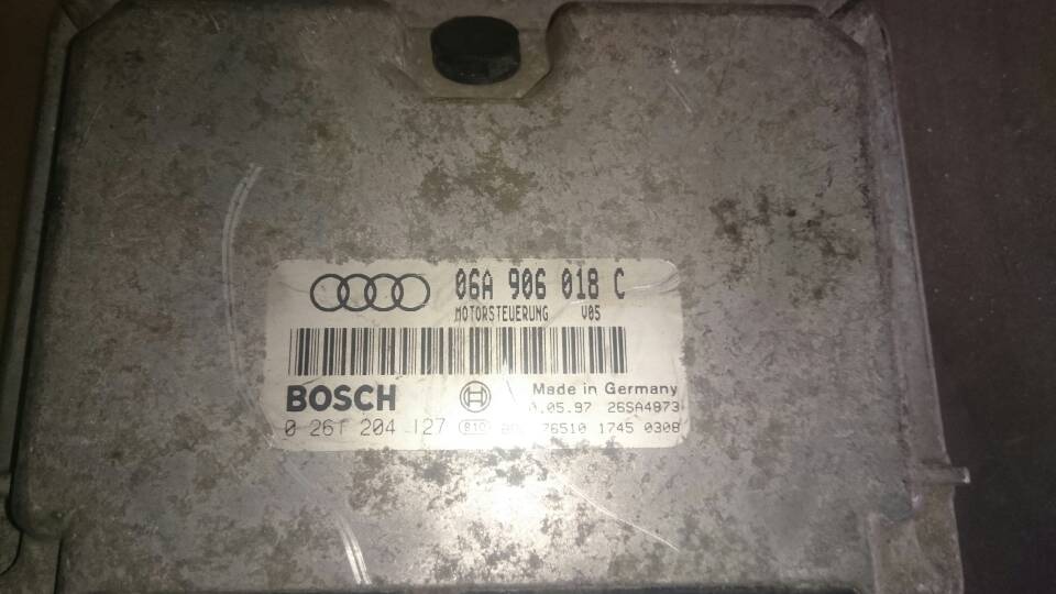

Salut à tous, j'ai une question concernant un calculo qui traîne chez moi.
La réf: 06A 906 018 C
Je sais que c'est pour 1.8 mais lequel ?
