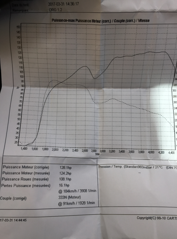

je suis passé au banc y a une semaine, voici la courbe :
Je sens aucune perte de puissance entre 2600 et 2800 en acceleration, qu'est-ce qui peut expliquer cette chute à votre avis ? turbo grippée ? j'ai changé le débitmetre et j'ai senti aucune différence.
merci :)
Il faudrait te procurer un Vag com (ou VCDS) et faire quelques logs pour avoir une idée :)
J'ai vérifié justement avec le vagcom, puis tester le débitmètre ainsi que le turbo, les valeurs sont toujours correctes pour le tdi 130. J'ai vérifié ca sur le canal 011 et 003
J'ai meme retracer une courbe pour le turbo et y a rien de bien choquant ...

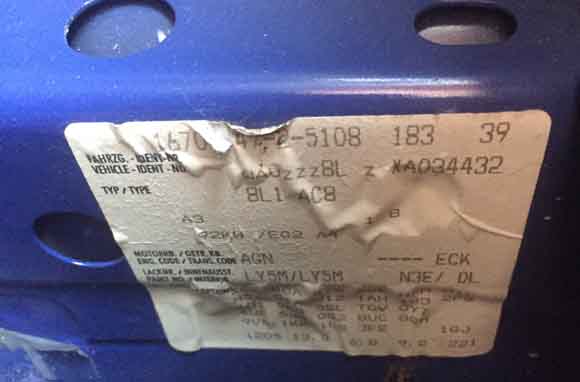

J'ai une audi A3 1,8 essence boite auto de 1998 acheter en allemagne, quand je l ai ramené sur l'autoroute j'ai fait une pointe à 240 et j'ai senti qu'elle en avait encore sous le capot. Cela m'a étonné. Son compteur affiche 260. j'aimerais savoir quel moteur j'ai exactement, on m'a dit que c'était un 1,8 l 20 soupapes . Sur le cache moteur il y a marqué 5V, mais je sais pas si le moteur est à courroie ou à chaine. on m'a parlé d'un moteur monté sur les TT est-ce celui là ? Avec le numéro de série du moteur on doit pouvoir le savoir ?
c'est une voiture avec un faible kilométrage pensez vous qu'on puisse la passer à l'éthanol
encore merci pour vos réponses
240 avec un 1.8 sans turbo ? :reflexion: ta une photo de l'etiquette dans le coffre vers roue de secours
