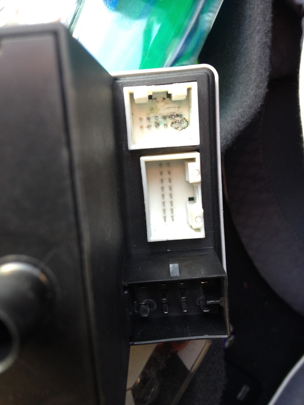

bonjour a tous voila je déterre le post car la je suis dans une impasse avec ma centralisation comme j ai pu voir sur les topic déjà existant du forum aucun ne répond a mon problème alors voila je vous explique mon problème
je possède une audi a4 v6 tdi sport pack 2 depuis peu et déjà il y avait ce soucis de centralisation qui ne fonctionne qu avec la clé j ai fouiller un peu sur le forum afin de ne passer non plus pour un casse bonbon a poser des question sans avoir cherché lol
-j ai commencer par essayé toute les manip possible pour reprogrammer mes 2 clé rien na fait
-j ai cherché ce fameux boitier confort en plus de la pompe de centralisation mais pas de boitier
-j ai démonter tout les panneau de porte afin de suivre les tuyau de la pompe mais rien tous sont ok pas de fuite
je rappelle que a la fermeture de ma voiture avec la clé tous ce ferme nickel ce sont juste mais télécommande qui ne fonctionne pas
-j ai également changé les pile des télécommande mais la non plus pas de changement sa aurait été trop facile lol
-j ai ensuite sorti la pompe de centralisation pour voir si il n y avait pas une fuite d eau par la trappe a essence mais ces sec
donc en démontant ma pompe j ai remarque que sur une de mes 3 fiche de branchement une était oxydé donc je me suis c est bon un bon coup de nettoyage mais la encore rien de plus
je décide d ouvrir ma pompe est pas de surprise le circuit imprimé nickel la rondelle de bakélite nickel c est a ce moment la que j ai vraiment commencé a désespéré a ne plus savoir quoi faire .
résigné je me suis rendu chez audi pour savoir d ou vient le soucis en sachant bien que j allait douiller mais bon pas le choix donc audi me garde la voiture est m appelle en me disant qu il on trouvé le soucis car apparemment il avait une audi même modèle que moi est on pris la pompe de l autre voiture pour l essayé sur la mienne est il aurait réussi a reprogrammer est a faire marché mes télécommande avec l autre pompe en me disant que c est mon circuit imprimé dans la pompe qui aurait pris un shoot et qu il m était impossible de reprogrammer aucune clés dans l avenir avec cette pompe
alors je suis un peu perplexe car je l ai démonté contrôlé aucune soudure m on l air mauvaise donc je ne sais pas voir plus quoi faire . :mur: :mur: :mur: :mur:
j aimerai savoir est il possible de mettre une centralisation avec alarme avec 2 nouvelle télécommande malgré mon soucis avec ma pompe?????
OU alors je ne sais pas faut il remplacé ma pompe par une centralisation la je suis perdu la j ai vraiment besoin de la communauté pour m aidé a réglé ce soucis j attend vos réponse avec impatience merci d avance a tous :marcelpoire: :marcelpoire:
La centralisation est géré par la pompe (le calculateur "35" est dedans).
Si manuellement ca fonctionne, c'est que la pompe a vide n'a rien comme tu l'as constaté en la démontant.
A tu bien nettoyé le connecteur oxydé??? L'antenne de réception est branché sur le petit connecteur noir (borne 1 et 7)
Donc ca peut venir de la, un mauvais contact avec l'antenne et le calculateur ne reçois pas le signal de la télécommande
Il se peut aussi que la partie électronique de la pompe niveau réception soit HS. Donc la pompe de verrouillage centrale est à remplacer (environ 60€ dans une casse)

bonjour nico raptor tout d abord merci de t intéressé a mon soucis j espère que vous serez nombreux a m aider :thanks: :thanks:
bon je commence alors oui j ai bien nettoyer le connecteur oxydé par multiple produit acétone wd 40 citron mais rien n y a fait
j ai bien regardé au niveau de l antenne de la borne 1 est 7 mais la aussi rien a signalé c est gooddddd .
je pense que ta remarque est juste sur le récepteur de la pompe qui sans doute mort :unhappy: :unhappy:

Au niveau de ta pompe, je pense aussi quelle est bien morte (en partie). En plus c'est au niveau de la borne 1 et 7 justement
La 8D0 862 257 B est avec un récepteur 433,92 Mhz ... Il y en a des 333 Mhz
La 8L0 862 257 L n'a pas de réception RF

Donc remplace ta pompe par celle du même numéro.
Il faudra réapprendre à la pompe tes télécommande, sans quoi tu n'arrivera pas a les faire fonctionner

Pas de souci avec les vitres électriques
Par contre , je n ai aucune idée de savoir où trouver le module électronique dont tout le monde parle
Peut îl etre le responsable de la panne?
Quelqu un a t îl deja tenté d ouvrir le moteur pour le réparer?
On trouve quoi dedans? Un compresseur? En quoi consiste sa mise en defaut ?
Merci d avance pour votre aide
Vu que tout le monde fait la sieste, je vais vous aider
Deja, la vidéo pour savoir ce qui se passe
https://youtu.be/iV-AShxG2Zk
Puis un lien pour acheter le kit de réparation
http://www.ebay.fr/itm/Kit-de-reparation-pompe-ZV-AUDI-A3-A4-CENTRAL-Pompe-de-verrouillage-central/172947050570?hash=item284472904a:g:D-EAAOSwPe1UGWh6
En espérant que ca puisse aider quelqu un qui serait dans la même galère que moi, vu que personne n a voulu m aider
Et avec les 700 euros économisés, vous penserez à moi et á tout ce que vous avez pu faire avec cet argent 😉
Syl20sub81,
il y a un pressostat ( ou vacuostat) sous le siégé arriére. C'est lui qui dit si la pression (ou dépression) est atteinte.
tu dégraffes la banquette arriére et voila.
