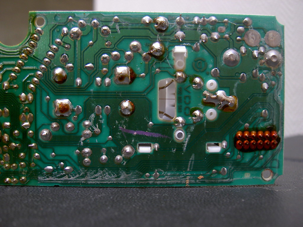

Alors, j'ai ouvert la pompe pour regarder de plus près le circuit imprimé et je pense que c'est mort...Qu'est ce que vous en dites ???
Il y a un truc qui est c... quand même. la moitier du circuit imprimé est protégé par un vernis mais l'autre moitié ? NAN... <_< On voit bien le résultat
Je suis bon pour changer de pompe :(
Salut
Avant de changer de pompe, tu peut commencer par nettoyer le circuit imprimer a l'acétone avec une brosse a dent, ça coute pas grand chose et j'ai déjà sauver pas mal de truc comme ça ;)
Ouh la, effectivement elle a subit !
Commence comme le préconise vreu par nettoyer ta tompe. Si jamais (ça sert toujours), achète du nettoyant pour électronique (KONTACT Cleaner, etc par ex). Frotte bien avec une brosse. Demande également à un spécialiste si tu en connais un de refaire tes soudures car là c'est un champs de mine :blink:
Je veux pas être pessimiste, mais vu l'état... :unsure:

Voilà, hier je me suis motivé à redémonter ma pompe, la nettoyer à l'acetone et j'ai remarqué avec une loupe, qu'il y avait deux soudures qui étaient fissurées...( je connais pas le terme à utiliser dsl ). Bref, j'ai resoudé celles ci et dès que j'ai rebrancher la pompe, elle s'est mise en route pendant 10 secondes, chose qu'elle n'avait jamais faite. A présent, quand j'ouvre et ferme la voiture, manuellement, la pompe fonctionne 10 secondes, voir plus peut être et...Pourquoi ??? quelqu'un peut m'expliquer si c'est normal ou pas ??
merci :bigthumbup: bonne journée !
Essaye de refaire toutes les soudures soufflées, ou mal en point.
Comme le disait mani 1.8T, refaire les soudures peut solutionner le problème. Si ta pompe réagit déjà après quelques soudures refaites, ça peut sentir bon pour le reste :bien: :bien:
Ouaip, mais écoutes j'ai regarder toutes les autres soudures et il n'y avait rien d'anormal...Je pense que la pompe fonctionne à nouveau, coup de bol sans doute :bigthumbup:
La grande question c'est juste pourquoi est ce que la pompe fonctionne même après que les portes se soient fermées...et ça pendant au moins 10 secondes...? J'ai lu un truc là dessus, qlq part sur le fofo mais je sais plus où...

Sinon, pour le circuit imprimé ci-dessous, il est en très état, des traces d'eau séchée, des pistes à verifier (cuivre apparent) mais pas d'oxydation, on a vu pire. Il suffit juste d'être attentif en regardant.

Quelqu'un l'a t-il déjà fait ? Il faut souder ( car j'ai pas de poste ) ?
Si tu as gardé ton ancienne pompe, t'a moyen de comparer les circuits imprimés ? Si tu as lu le topic et d'autres, à chaque fois que l'on s'est arrachés les cheveux pour faire marcher une nouvelle pompe, c'est que la nouvelle avait un truc qui merdait
C'est vraiment hyper important d'avoir la même référence jusqu'à la lettre finale. Le comble c'est que j'ai fait installé la mienne chez Audi, et la je viens de voir sur ma facture qu'ils n'ont pas inscrit la lettre finale..
Si tu as ta pompe d'origine complète, compare les circuits imprimés. Sinon tu vas sur ebay.de, tu tapes ta référence exacte et tu devrais trouver :)
