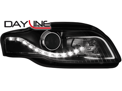

En fait je souhaite changer mes optiques d'origine bi-H7 halogène pour des blocs Dayline
Ils sont adapté exprès pour recevoir le connecteur d'origine Audi.
L'unique ampoule dedans est une H9 pour la fonction code/phare.
Questions :
- quelle kit HID Vega Tuning je dois prendre ?
- Est-ce que le kit HID se branche directement sur la prise d'origine via une prise exprès ou c'est du bidouillage ?
- Sur les vidéos de présentation, ça se branche toujours plug & play mais ça m'étonnerais que les connecteurs soient standard pour toutes les marques d'auto, non ?!?
- Dois-je prendre un kit universel H9 ou un kit spécial Audi A4 (pas vu sur le site) + des ampoules xénons H9 ?
N'aillant jamais fait ce genre de modif je n'ai pas encore la connaissance des personnes qui ont déjà été confronté à ces connecteurs.
Merci d'avance
