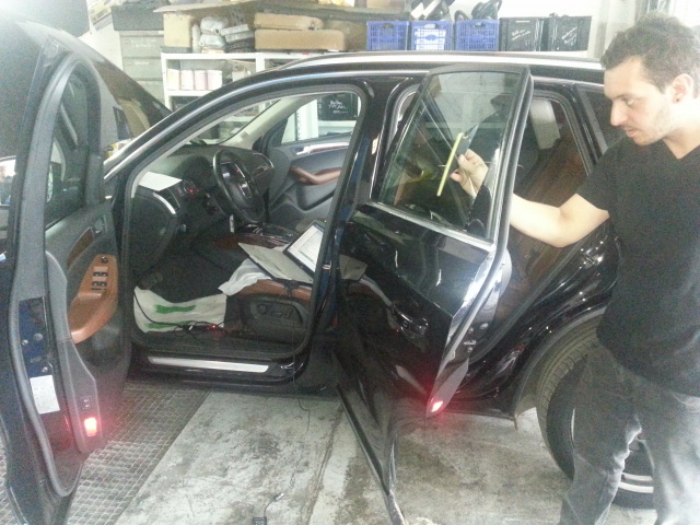

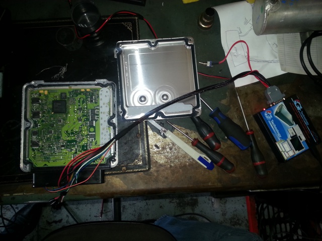

pour info, je souhaite vous faire partager quelques infos supplementaires, amis forumistes, concernant la reprog de la cartographie de mon vehicule.
photo suivante, vous pouvez apercevoir celle-ci, avec le petit boitier qui va échanger les informations et la reprogrammer..
deux choses à dire:
une cartographie, c'est comme une carte mère....à plusieurs milliers d'euros sans doute :icon_eek:
finie la bonne vieille clé de 12...bonjour les broches, les VAGCOM etc.... je ne sais pas si on est si gagnants que ça, au final :icon_confused:
deuxieme chose: contrairement à ce que l'on pourrait penser, mon mécano a sauvergardé deux fois la carto:
1 fois avant la reprog
1 fois après la reprog
l'avantage est le suivant: en cas de pépin, il remet tout comme avant... et surtout, si le CC AUDI réinitialise tout suite à une panne electronique, je retourne le voir et il me remet la reprog .......GRATUITEMENT....
sissi, je sais que ce n'est pas forcément le meme destin pour tout le monde, mais un homme averti en valant deux, j'invite les personnes interessées par une reprog à poser la question.. pour ce qui me concerne, les deux sauvergardes sont sur une clé USB et un serveur distant....
le résultat de la reprog est le suivant: 580Nm de couple et 290CV au final.. mon mécano a fait des essais chronos avant et après:

autre photo, ou un des mecanos monte les vitres teintées
