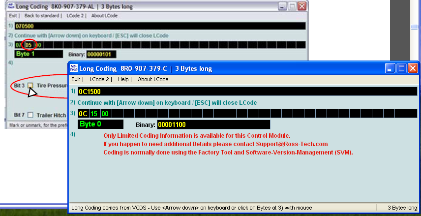

mais en plus j'ai le droit a ce message en rouge :madgo:
"Only Limited Coding Information is available on this Control Module.
If you happen to need additional Details please contact Support at Ross-Tech.com
Coding is normally done using the Factory and Software-Version-Management (SVM)."
je sais pas si vous pouvez m'expliquer ce probleme ( j'ai qqmeme des doutes concernat mon cable apres je dis aussi que mes modules sont pas compatible mais c'est arrivé plusieurs fois
aussi quand je voulais activer l'options d'abaissement retro passager en marche arriere, dvd en roulant,check des aiguilles et meme controle pression pneu aussi)
merci d'avance
Amicalement
Voila les amis un exemple : dois-je modifier les numeros aussi 1)
2) et 3) ainsi que le byte et le binary ?
