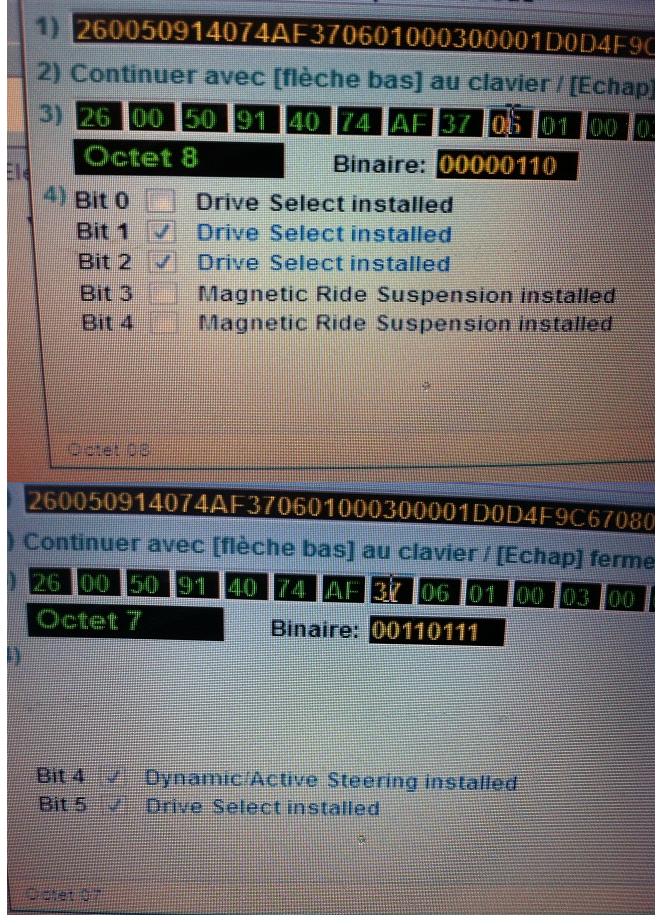

J'active bien l'ADS dans le Byte 7 :
1153506788_DSC00743.JPG[/url][/img]
Mais je ne trouve rien qui correspond a l'ADS dans le Byte 17
1153506776_DSC00742.JPG[/url][/img]
Ni dans le byte 8 !
1153506801_DSC00744.JPG[/url][/img]
Qu'en penses tu ??

Ben ... dans l'Octet 8 ..... il me manque plein de trucs !
Faut il également coché Dynamic/Active Steering installed dans l'Octet 7 ?? ou cela est il coché par défaut chez vous ???
Comment se fiat il qu'il me manque tant de lignes dans le l'Octet 8 ??? ... je comprend pas
Modifié par coucou
Qu'en est il de l'octet 17 dont tu fais référence dans ton tuto ? tu n'as pas glissé de photos ...
Houla .. si je résume ca veut dire qu'il faut cocher les 2 cases dans l'octet 7 .. c'est bien ça ?? mais je comprend pas trop comment tu pratiques dans l'octet 8 ...

en fait comme tu voie le 2 passe en 3 ème case vers la gauche ,même chosse 5 et 7
et le plus important Exemple quant ton octet 2 est mis tu clic aux dessus n'importe ou (case byte) et tu reviens dans ton Byte 8 pour t'assurer que ton octet 2 est bien enregistrer ,après ,sortir et ok pour changement de code,idem byte 7

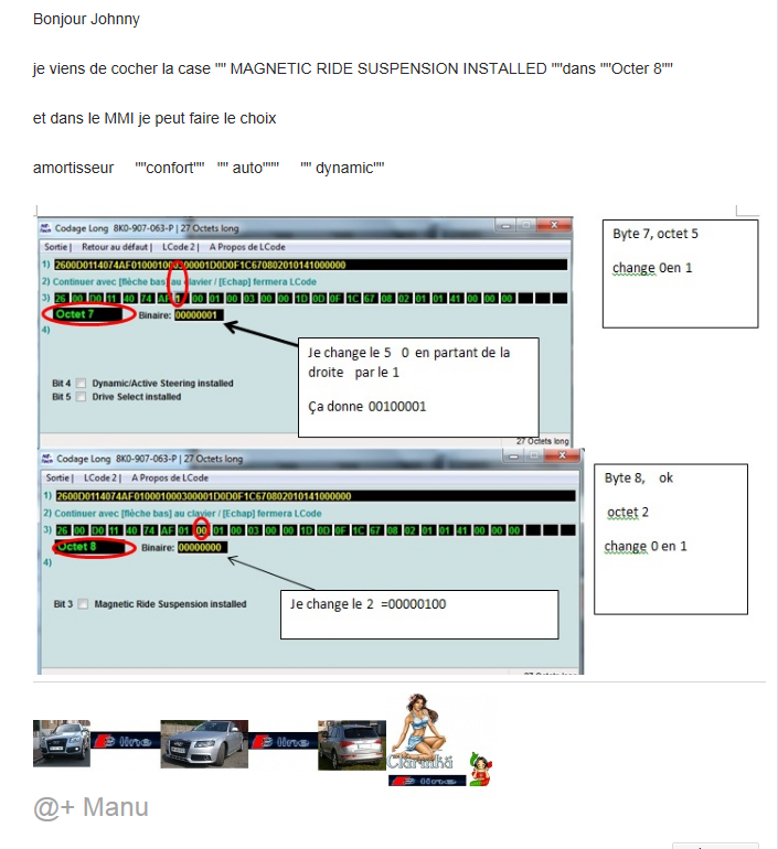

voila ce que j'ai envoyer a manu
le plus important ces ,après le changement bit ,du doit réappuyé sur n'importe quelle case aux dessus le BYTE changera ,tu remet sur le BYTE demander et la tu va voir que ton BIT a changer ,tu sort en appuyent sur EXIT coin gauche ,tu le verras de suite si tu a mal fait cette manip le BIT (octet) que tu auras changer en 1 repassera en 0

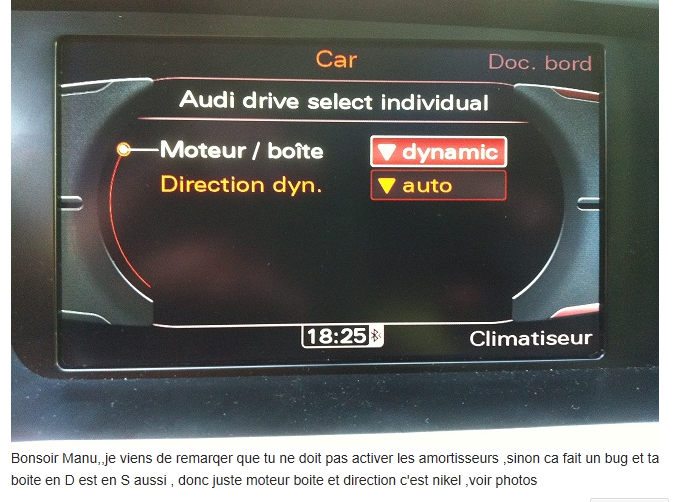

WAOUHHH merçi les gars ! ça y est , ça marche !!! :marcelpoire: :marcelpoire: :marcelpoire:
J'ai enfin mon menu ADS fonctionnel !
Par contre je vois que vous avez le menu Moteur/Boite qui s'affiche , moi je n'ai que Moteur ... Est ce important moteur/boite ?? ou moteur est il suffisant ?

je poste une photo de l'écran MOTEUR seul ...
J'ai modifié l'octet 8 et j'ai rajouté le bit 4 à 1 ( gestion de la direction ) , et du coup j'ai à présent un menu Moteur/Boite comme vous .

C'est NIKEL :bien: oui s'il pleut soit prudent,tiens nous aux courrant ,moi perso en dynamique j'aime, a part la conso qui augmente,d'ailleur en générale je roule calmement donc je laisse en normal,mais c'est toujour un plus de l'avoir,c'est comme les 200 CV

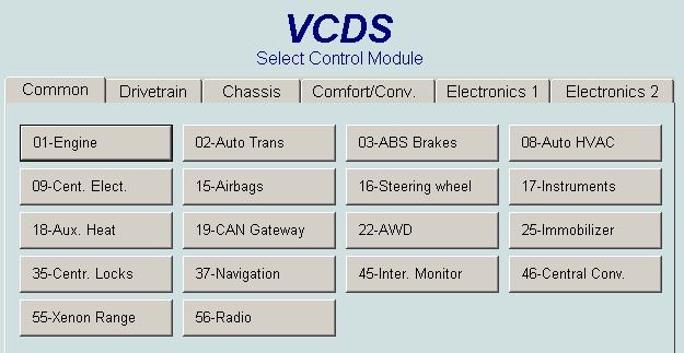

j'arrive à accéder au calculateur avec mon VCDS par contre je n'arrive pas à activer le menu caché.
lorsque je regarde les infos sur le forum on me dit que pour un MMI 2G il faut rentrer dans le menu [07 - control Head] -> refus du VCDS
si je prends les conseils pour le MMI 3G, il faut rentrer dans le module [5F - information Electr.] -> refus du VCDS
pour ces deux manipulations la réponse est NO REPONSE FROM CONTOLER
Est ce que je dois aller dans un autre menu ? (liste de mes menus ci-joint)
Infotainment non trouvé dans ma liste ?
changer de version VCDS ?
impossible si on a pas les bouton MMI au levier de vitesse ?
je ne cherche pas à mettre le Bluetooth pour l'instant, juste à accéder au Menu caché.
