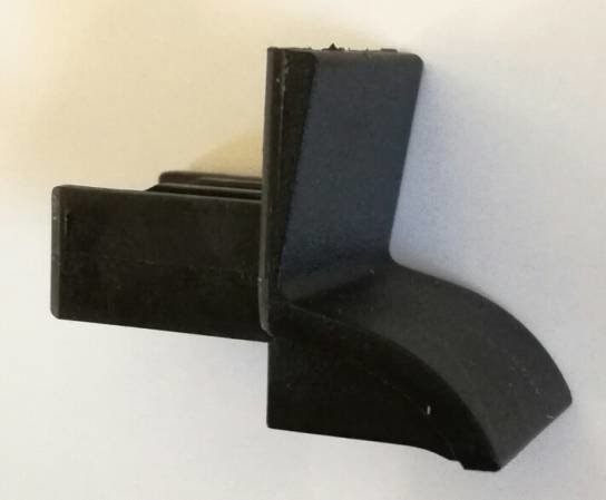

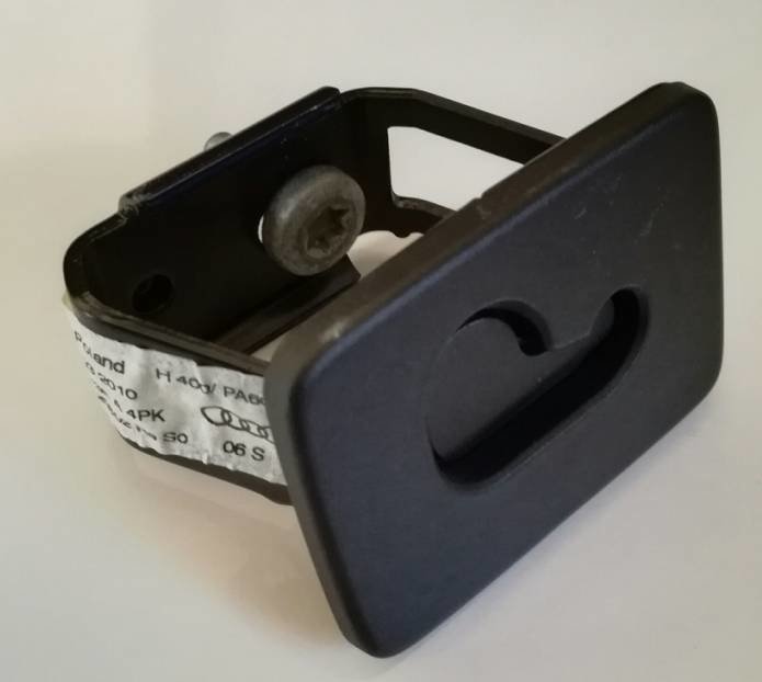

Hello matbianco je te confirme que c'est super simple à retirer avec seulement 4 écrous, par contre si tu veux y accéder c'est un boulot énorme, compte au moins 2 bonnes heures. pour les clips noir des poignée, il faut les faire glisser, elles ne sont pas clipsées. je suis dispo pour échanger en MP si tu veux des infos. -

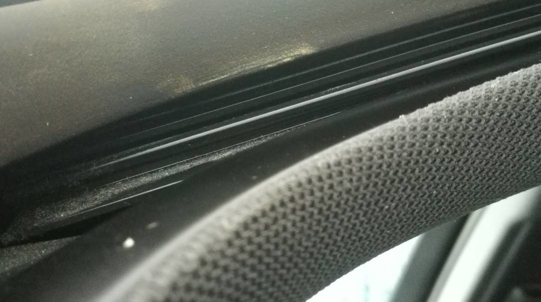

Juste pour vous montrer l'état du joint lors de la dépose de ma voiture. Il est brulé par le soleil et le technicien n'a fait aucune remarque ou recommandation au client. Le joint est tellement sec que j'ai écris USED avec mon ongle. Quand tu sais qu'il faut 8H de MO pour arriver à cette étape, tu contactes le client et tu lui montres l'état du joint, bref... -

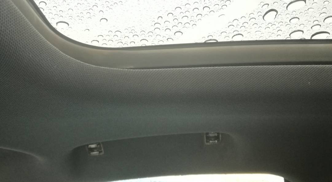

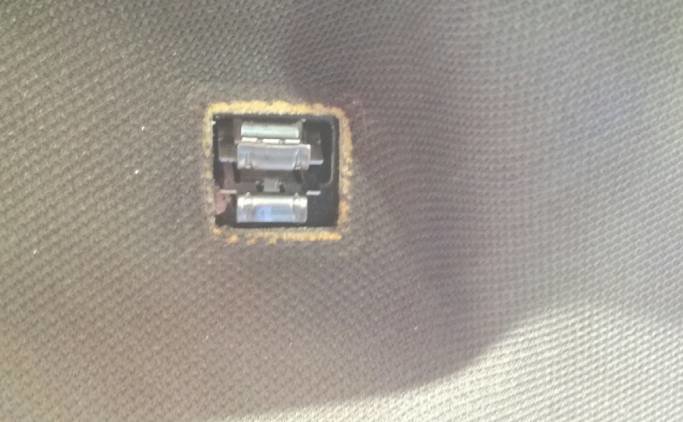

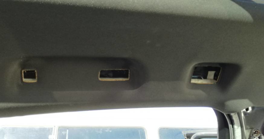

Bon j'ai réussi a tout retirer sur la périphérie du plafonnier, je me heurte maintenant à un os. il n'y a pas de clips sur la périphérie, bonne nouvelle, par contre impossible de le déclipser autour du toit ouvrant, comment faire ? je vais essayer de trouver des infos sur les autres forums, je ne sais pas du tout comment il est fixé le bougre. -

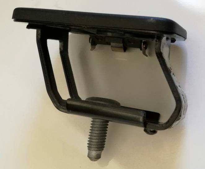

mon problème était le suivant et maintenant voici la pièce retiré avec un pince car elle est enfoncée dans un clips je continue mon démontage -

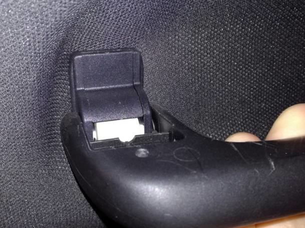

Bonjour à tous, j'ai essayé de faire le tour du forum pour trouver une réponse mais sans succès. Je viens d'acheter un Q5 avec les rails de toit noirs "black édition" mon Q5 est noir et je souhaite remettre des rails (Rampes de pavillon) de couleur silver. Je viens d'en trouver une paire sur le bon coin pour 80€. Je me lance donc dans le démontage du plafonnier pour accéder au 4 écrous qui maintiennent les rails. Je rencontre une difficulté, comment déposer les poignées ? il y a un cache plastique qui m’empêche d'accéder aux vis et je ne sais pas comment les retirer sans faire de dégâts. avez vous une idée ? un outils spécifique ? une combine ? merci
