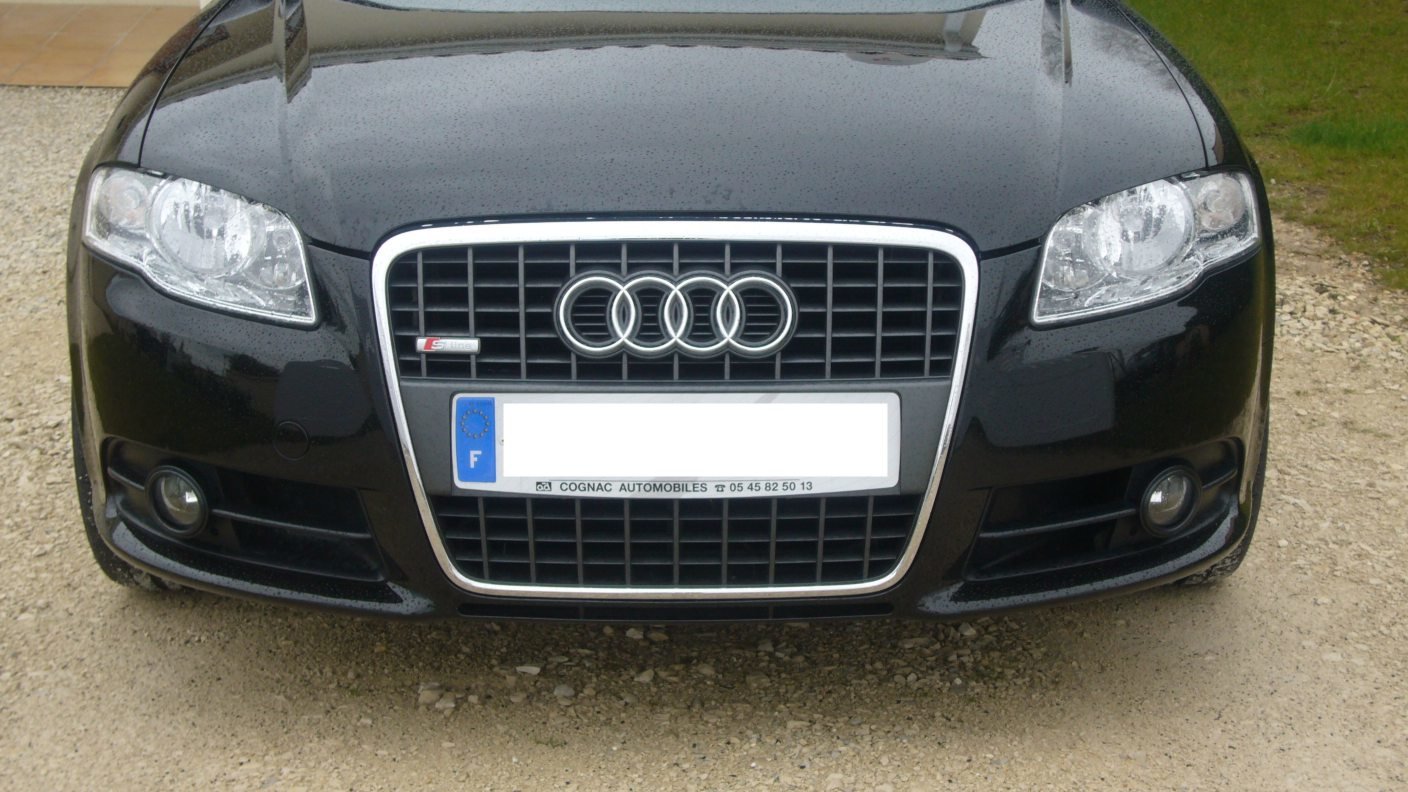

Bonjour à tous, j'ai une A4 B7 AVANT S LINE 2007 Elle est noire et je cherche à mettre un cerclage chrome sur mes anti-brouillard avants. J'ai vu que sur les version B8 on pouvait installer les cerclages A5/S5. Est ce que c'est le même cerclage ? Avez vous une proposition à faire ? ci-joint phot de mon avant que je souhaite modifier. d'avance merci pour vos remarques
