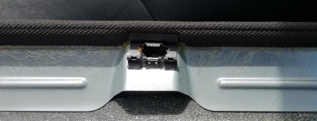

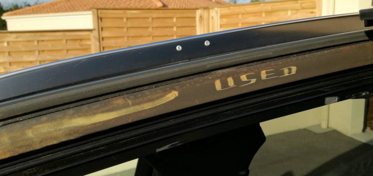

Juste pour vous montrer l'état du joint lors de la dépose de ma voiture. Il est brulé par le soleil et le technicien n'a fait aucune remarque ou recommandation au client. Le joint est tellement sec que j'ai écris USED avec mon ongle. Quand tu sais qu'il faut 8H de MO pour arriver à cette étape, tu contactes le client et tu lui montres l'état du joint, bref... -

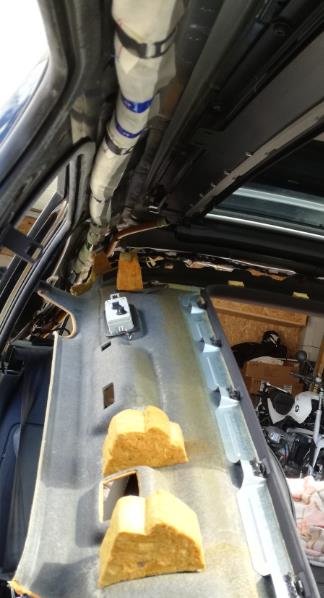

Hello, voici la suite de l'histoire pour information. J'ai commandé les pièces chez Audi (store + nouveaux joints) avec la pose uniquement du store et des joints car je faisais moi même la pose/dépose du pavillon. Rendez vous à 9h le 28/07, j'attends sur place, je visite le beau showroom, je prends un café, on vient m'annoncer à 11h30 qu'il y a un problème, ils n'avaient pas commandé les pièces ! confus ils me proposent de laisser ma voiture et de me prêter une caisse. Seulement je partais en vacances le lendemain donc impossible de boucler le dossier. New rendez vous hier le 16/08, je laisse ma voiture à 9h, je vérifie avec le mec à l'acceuil qu'il a bien toutes les pieces, tout roule, c'est parfait. 11h30, le store est posé, la voiture lavée, tiptop, la facture de 750€ sur le bureau, du travail de pro quoi ! je vais à la voiture avec le gars, on teste le store, ca marche, et a ce moment précis, je fais des bons, ils n'ont pas changé les 2 joints qui étaient tout secs ? Le gars contacte le mécano, ils regardent mon devis, ils retrouvent les deux joints, confus on me propose de repasser pour une nouvelle intervention dans 2 semaines... çà me chauffe un poil car je n'ai toujours pas remonté mon pavillon, la classe ! 3ieme rdv fixé le mardi 29/08, le mécano me propose de revenir avec le ciel de pavillon et toutes les pièces et de me remonter intégralement le ciel de pavillon après la pose des 2 joints. je ne peux qu'accepter la proposition, pendant ce temps la, je vais rouler à "l'ombre" avec mon store pendant deux semaines... à suivre cette histoire. -

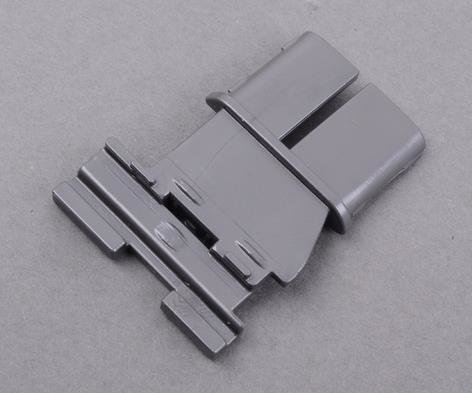

Je sors de chez audi, il demande 500€ de pose en plus des 360€ de pieces... ce qui prend du temps c'est la dépose du pavillon, heureusement je l'ai déjà fait. Il faut maintenant que je dépose/repose le nouvel enrouleur et c'est la que je bloque. Je ne vais pas rester avec mon pavillon comme ça longtemps. Je pense qu'il y a une technique pour sortir la barre alu qui tire la toile. Il y a deux pièces en plastiques intégrés dans la fameuse barre, qui rentrent dans les deux guides le long du toit ouvrant. Si j'arrive a sortir le truc sans rien casser, j'ai gagné. -

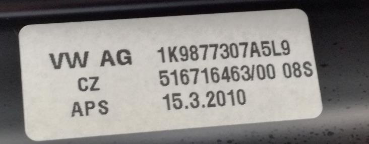

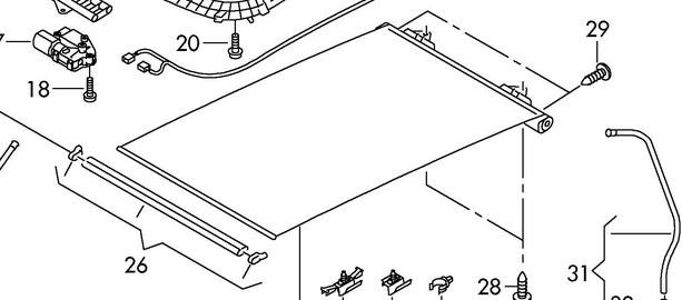

Winch85 a posté un sujet dans Q5 / SQ5 / SQ5 Plus - (2009 à 2017)
Bonjour à tous, je rencontre une bonne galère, j'ai la toile de mon enrouleur de toit ouvrant qui vient de tomber dans l'habitacle. photo exemple, ma toile est noire la référence de la pièce à changer c'est la toile noire 1K9 877 307 A 5L9 (apparemment remplacé par 1K9 877 307 C 5L9) tarif Audi du 26/06/2017 = 331€TTC + 34€ pour les 2 pièces sur les cotés j'ai besoin de vous pour démonter les fixations de chaque coté de la barre en aluminium qui coulisse et qui titre la toile. voir le détail ci-dessous de la pièce 26 J'ai démonté tout le toit dans la voiture, il faut maintenant que j'arrive à retirer la barre qui est dans les rails. comment faire ? une idée ? d'avance merci pour vos réactions sur le sujets.
