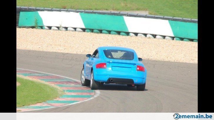

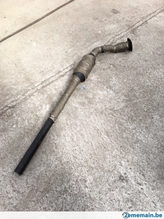

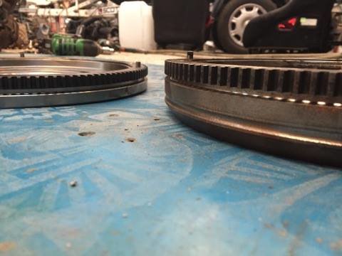

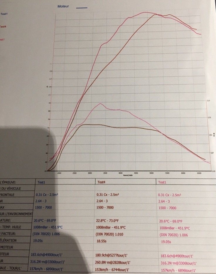

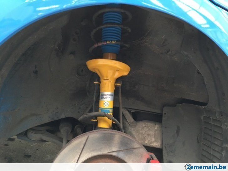

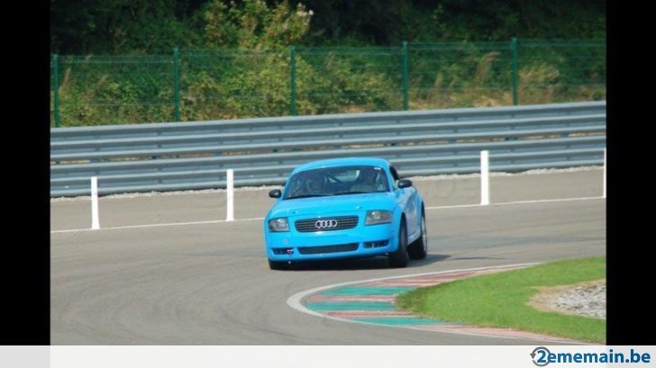

voici quelques photos
quelqu'un pourrait il me dire si d'origine des disque rainure son sorti sur une tt

Pas mal !
Au niveau moteur tu as fait quoi dessus ?
moteur origine oblige pour ma categorie juste une carto a 319nm et 183cv comme indique plus mais j'ai mis un volant moteur allege et embrayage sachs de golf vr6 mais j'ai une impression qu'il patine apres 3500/trm +-.
si quelqu'un a des info sur l'embrayage a mettre et si c'est normal que ca patine avec 319nm.
