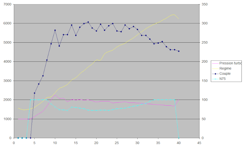

J'ai fait un nouveau log avec le couple
On voit bien les chutes de couple (saccade), j'en prend 2 grosses à 2200tr et à 4000 qui font stagner le régime.
Je change quoi maintenant ? Merci d'avance.

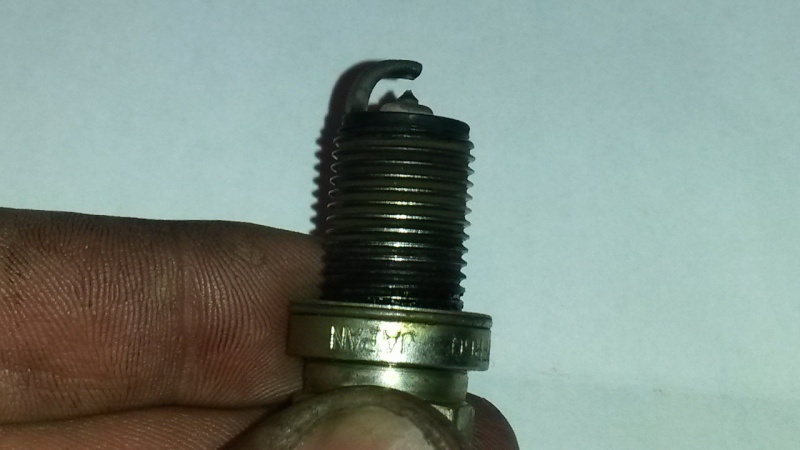

Donc, vu que j'avais le nez sous le capot, j'ai démonté une bougie.
C'est pas chouette .... et j'ai plus d'1mm de gap quand il devrait y avoir 0.8mm. Je vais donc passer par la case bougie .... je ne suis plus à ça près :sic:
P* de b§ de s% @ £ µ ¤ !!!!! [Je laisse libre cours à votre imagination pour les jurons]
Ca y est .... enfin .... C'était les bougies :meanie: tout ça pour 4 malheureuses bougies changées en 10 minutes. Ca fait du bien d'avoir trouvé, mais quelle perte de temps.... Enfin une bagnole qui tourne normalement :icon_smile:
