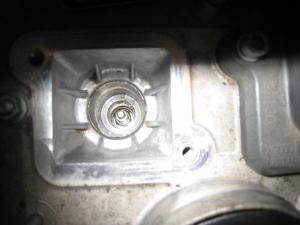

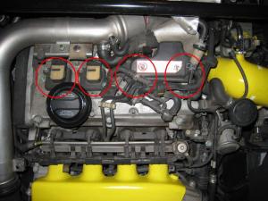

tu enlèves le cache moteur (celui avec écrit 5V)
tu vas apercevoir les 4 bobines (elles sont de couleur noire, il y a des fils qui y arrivent), pour les démonter, il faut tirer dessus.
Les bougies sont en dessous
il te faut une clé dynamométrique; et une longue douille (de 19 si mes souvenirs sont bons ...)
Le couple de serrage est de 25/30 Nm maxi pour des bougies neuves, en cas de démontage/remontage serrer un poil plus fort !
Pour le serrage (suivant moteur) des bobines sur la culasse c'est 10 Nm attention à la manipulation c'est fragile :exclamation:
Pour ceux qui n'auraient pas de clé dynamométrique petite astuce
- Bien serrer les bougies a la main
- Finir avec une clé a bougie en serrant 1/4 de tour !
Voici les 4 bobines et sur les deux précedentes un puits de bougie et les bobines vissées pour les modeles les plus anciens :coucou:
Les 2 bobines de droite sont cachées par un boitier noir qu'il faut démonter.

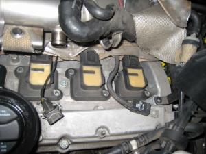

J'ai changé mes bobines moi-même sur ma TT V6. Pour enlever l'alimentation, tu as sur le côté des caches rouges une languette noire (qu'on voit sur la photo) qu'il faut tirer vers le haut : j'ai fait avec un tire bouchon :rolleyes: . Tu passes le tire bouchon sous la languette, tu tires vers le haut, et l'alimentation vient toute seule, pas besoin de forcer.
Ensuite il te faut idéalement un outil pour retirer les bobines : j'ai acheté celui-là http://cgi.ebay.com/ebaymotors/VW-AUDI-Fuel-Injection-Ignition-Coil-Puller-Remove-Tool_W0QQitemZ250372413919QQcmdZViewItemQQptZMotors_Automotive_Tools?hash=item3a4b5bd9df
pour la bobine 1, la plus à gauche, pas de soucis. Tu mets l'outil sous la bobine, et tu tires verticalement. Pour les autres, un peu plus compliqué : l'outil ne rentre pas comme ça, et il faut tourner légèrement la bobine, pour pouvoir glisser l'outil. il faut refaire pivoter la bobine dans l'autre sens pour enclencher la bobine et l'extraire. Tu peux y aller avec les doigts si elles ne sont pas trop grippées pour les faire pivoter. pour les remettre, tu pousses fort, tu sentiras un léger cran quand elles seront emboitées.
