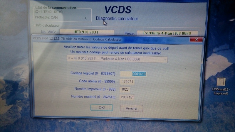

Alors mon boitier est bien un 4F0 910 283 F et le code d'origine est 0001416 comme vous pouvez le voir sur l'image suivante:

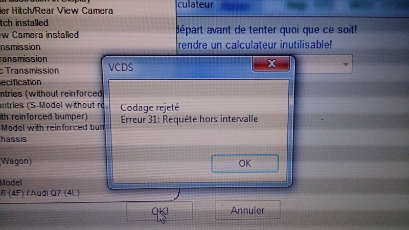

Donc il faut que je change mon code d'origine par celui-là: 0201416 mais voila le message que j'obtiens quand je valide:
Je ne comprends pas pourquoi il ne veut pas le prendre...

Avant de coder le park assist, il faut saisir le code sécurité : 71679
Il me refuse ce code de sécurité également Samy.
Voila ce que j'avais trouvé comme méthode pour le Vagcom:
1- Select 10 Park Assist
2- Select 16 Security Acces
3- Enter Code 71679
4- Select Coding 07
5- Select Byte 0
6- Enable Byte 4
perso, je n'ai pas eu besoin de code,
juste à modifier la séquence, valider, éteindre, débrancher, fermer la voiture, etc...
à quel endroit Cri devrait alors rentrer ce code ?
C'est la bonne méthode.
