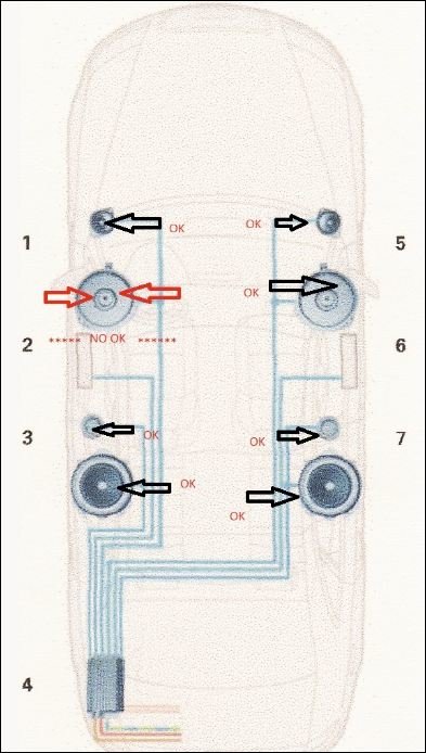

un probléme de son coté conducteur . Problème avec 1 HP . AIDE SVP
sonyman a répondu à un(e) sujet de sonyman dans Multimédia
1 Bonjour a tous . 2 UN GRAND Merci à krapo94 pour ton aide qui ma Résolu le Problème de son. :coucou: 3 Le problème était le volume: caison de basse niveau (minimum ) . 4 ET inversion de + et - tout simplement . 5 Voilà pourquoi Pioneer (60W). SERIE TS-E )))))new hp sont 4 pioneer TS-E1702IS 4 Ohm top sound . Fabriqué selon des normes d'excellence,la serie TS-Eest conçue pour LA haute fidélité embarquée.La serie e-motion s'adresse a tout ceux qui veulent bénéficier d'un niveau de performance et de restitution audio hors du commun! La serie e-motion est un produit issu de la technologie PRS En effet ,les ingenieurs de Pioneer ont decliné leur savoir faire de la serie PRS pour faire naitre les TS-E. Le tweeter a dome souple utilise un volume de charge arriere pour plus de douceur et de precision .Ce nouveau type de tweeter permet d'optimiser le staging avec une profondeur et une largeur de scene impresionnante. La composition de la membrane du woofer est une premiere mondiale... La nouvelle membrane entrelacée fibre d'Aramide & kevlar offre une tenue en puissance et une rigiditer exptionnelle .Cette composition hybride (kevlar/aramide)assure linearité et légèreté pour un resultat extremement defini dans la reproduction du message musical. Généralités TS-E1702IS Section TS-E1702IS Réponse de fréquences 30hz-32,000 Hz Sensibilité (1W/1m) 87.5 dB Puissance maximale 280 Watt Puissance d'entrée nominale 60 Watt Impedance de 4 ohm Dimension 17cm -
un probléme de son coté conducteur . AIDE SVP
sonyman a répondu à un(e) sujet de sonyman dans A6 C6 / A6L C6 / allroad C6 - (2005 à 2011)
1 Bonjour a tous . 2 UN GRAND Merci à coolline ,drivemycar ,capitainealbator pour votre aide qui ma Résolu le Problème de son. :coucou: 3 Le problème était le volume: caison de basse niveau (minimum ) . 4 ET inversion de + et - tout simplement . 5 Voilà pourquoi des Pioneer de (60W). (( 4 HP Pioneer model: TS-E1702IS 4 Ohm haute fidélité )) SERIE TS-E Fabriqué selon des normes d'excellence,la serie TS-Eest conçue pour LA haute fidélité embarquée.La serie e-motion s'adresse a tout ceux qui veulent bénéficier d'un niveau de performance et de restitution audio hors du commun! La serie e-motion est un produit issu de la technologie PRS En effet ,les ingenieurs de Pioneer ont decliné leur savoir faire de la serie PRS pour faire naitre les TS-E. Le tweeter a dome souple utilise un volume de charge arriere pour plus de douceur et de precision .Ce nouveau type de tweeter permet d'optimiser le staging avec une profondeur et une largeur de scene impresionnante. La composition de la membrane du woofer est une premiere mondiale... La nouvelle membrane entrelacée fibre d'Aramide & kevlar offre une tenue en puissance et une rigiditer exptionnelle .Cette composition hybride (kevlar/aramide)assure linearité et légèreté pour un resultat extremement defini dans la reproduction du message musical. Généralités TS-E1702IS Section TS-E1702IS Réponse de fréquences 30hz-32,000 Hz Sensibilité (1W/1m) 87.5 dB Puissance maximale 280 Watt Puissance d'entrée nominale 60 Watt Impedance de 4 ohm Dimension 17cm -
sonyman a posté un sujet dans Multimédia
Bonjour , j'ai un probléme de son coté conducteur suite a une installation new haut parleur il ya un léger son tres fin sans plus!!!!quand j'ai branchez mon haut parleur j'ai ramarquer que le son venait principalement du coté droit et quasiment rien a gauche j'ai tester en jouant avec les balance et je n'ai presque rien coté gauche aide svp coter passager nikel et les hauts parleurs arrière aussi nikel je pige plus rien :furious: -
sos :agenoux: :agenoux: :hot: :agenoux: :agenoux: -
sonyman a posté un sujet dans A6 C6 / A6L C6 / allroad C6 - (2005 à 2011)
