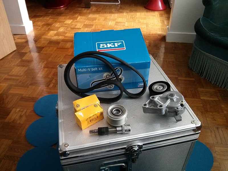

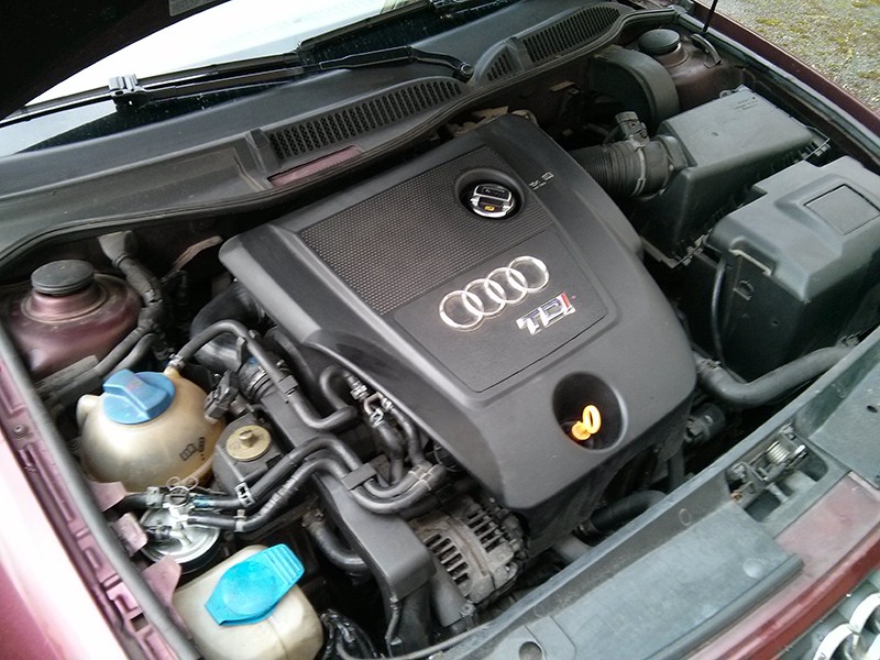

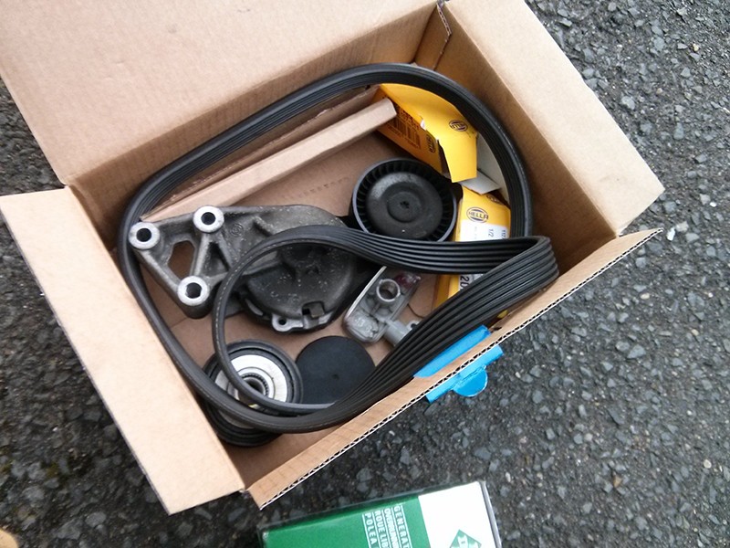

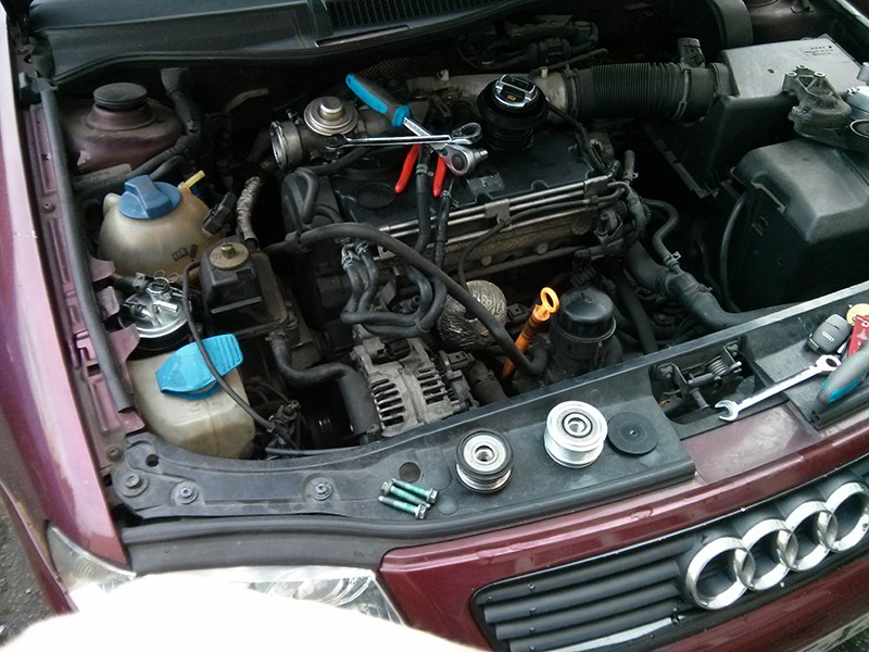

Bricolage sur l'audi aujourd'hui.
Changement de courroie accessoires et par la même occasion du galet tendeur et de la poulie roue libre d'alternateur.
Symptôme : bruit rauque a l'accélération entre 1000 et 1500 tours et courroie qui couine quand on sollicite fortement la pompe de DA.
commande des pièces sur oscaro >> moins de 100€
commande de l'outil spécial chez mécatechnic >> 12€
Démontage des éléments pour accéder a la courroie et examen de la poulie.
Elle entraine bien l'alternateur mais elle est grippé dans l'autre sens.
De toute façon j'avais prévu de la changer donc ça tombe bien, on démonte :D
Le démontage ce fait assez facilement et aucun soucis particulier pour retirer la poulie roue libre avec l'outil spéciale ça ce fait sans penne :P
Une fois la poulie et le galet tendeur neuf en place
Remontage des éléments et teste RAS plus aucun bruit...
les vieilles pièces prête a partir en retraite :lol:
Durée de l'intervention : moins d'une heure
Prix chez VW >> dans les 400€ pièces et main d’œuvre
Prix du home made >> moins de 120€ avec l'outillage et les bières :lol:

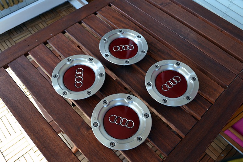

Je compt changer les centre de roue mais je ne suis pas décidé sur la teinte...
Soit je les passe en noir brillant
Soit je les mets couleur carosserie...
Vos idée ?

Merci à tous !
Ça se trouve ou ? J'en voudrais bien en noir brillant
Ca ne ce trouve nul part, tu démonte, tu cache et tu peint de la couleur de ton choix ;)
Pour les centres de roues. Rouge d'un côté. Noir de l'autre.
Tu sais que j'y ai pensé ! :icon_biggrin:
pour les centres de roues je verrais bien du gris classique
C'est la teinte qu'il avais d'origine, j'ai rouler 2 ans avec, 2 ans que j'ai les centre jaune... Je veux encore passer a autre chose.
Je veux un truc plus discret mais qui sorte de l'habitude...
Ah ouais moi et la peinture ça fais 2 donc c'est mort ^^
Discret et qui sorte de l'origine : couleur caisse.
noir on en voit régulièrement. Rouge j'ai pas vu encore :)

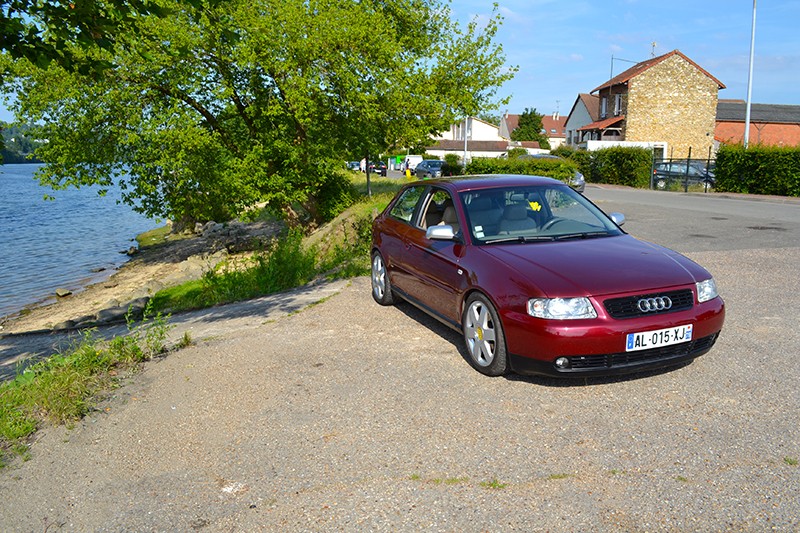

J'ai pas résisté longtemps....
Une photo d’ensemble
Vos avis ?
Je ne suis pas hyper convaincu, le temps peut être de m'habituer a des jantes plus simple :icon_razz:
Nickel, j'aime bien ! Après c'est sur que c'est plus discret que le jaune !
J'adore. Bien plus sympa que jaune.
Cool comme ça ! :)
