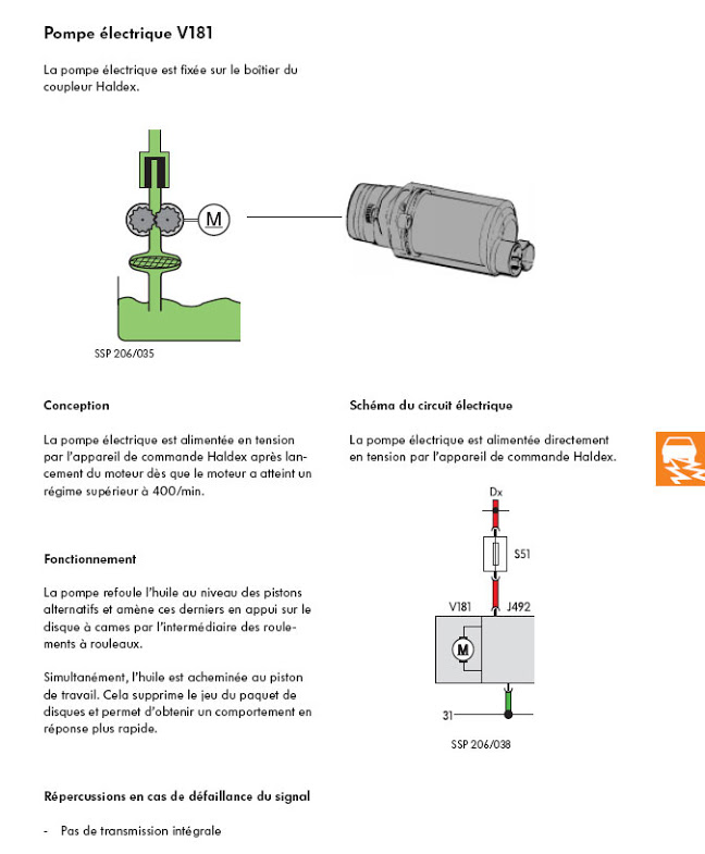

bonjour , je voudrais savoir si vous savez le role precis de la pompe coupleur haldex et sont mode de fonctionnement , merci
:marcelpoire: :marcelpoire: :marcelpoire: vraiment super sympa , merci pour l'info
