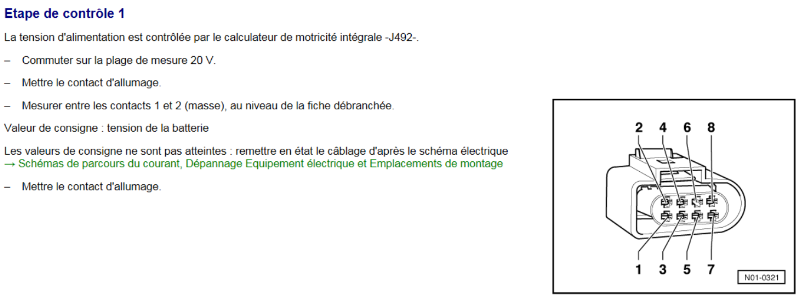

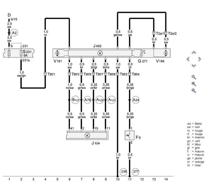

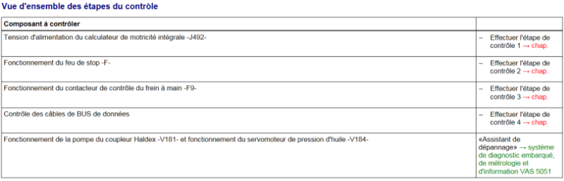

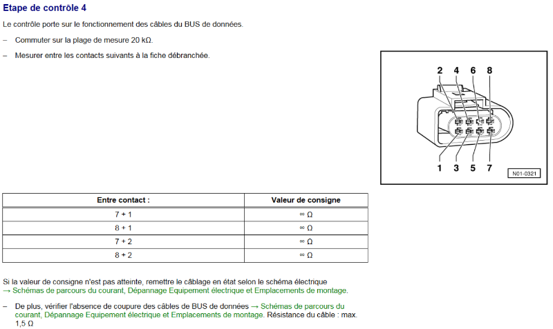

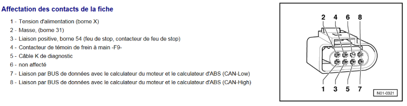

je met la procédure Elsawin pour recherche de panne de l'haldex,
c'est la partie pour verifier que tout fonctionne bien jusqu'au connecteur derrière le pont ( c'est déjà bien de savoir que tout le reste fonctionne )

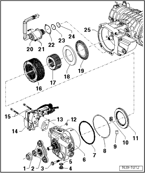

1 - Ecrou 6 pans, 220NM
2 - Bride/arbre à cardans
3 - Vis 6 pans, 50NM
4 - Vis de vidange d'huile, 15NM
5 - Bague d'étanchéité
6 - Couvercle pour coupleur Haldex
7 - Joint annulaire
8 - Bague
9 - Galet (3 pièces)
10 - Galet de roulement (6 pièces)
11 - Disque de came
12 - Joint annulaire (3 pièces)
13 - Joint
14 - Calculateur pour motricité intégrale -J492-
15 - Vis à tête cylindrique, 6NM
16 - Empilage de disques
17 - Moyeu
18 - Rondelle d'appui
19 - Roulement Axial à aiguilles
20 - Pompe pour couple Haldex -V181-
21 - Vis a tête cylindrique, 6NM
22 - Joint
23 - Joint annulaire
24 - Joint annulaire
25 - Carter du pignon d'attaque

Juste une question, je me suis rendu compte que tout le monde disait que le fusible 31 de l haldex était un 20A mais moi j ai un 5A...
Quand je regarde sur la plaque devant les fusible, il mette 5/20A
Mais pourquoi la plupart on des 20 et pas moi ??
Parfait merci je vais faire un check up ;)
je crois que j ai comme toi en + un 5A
