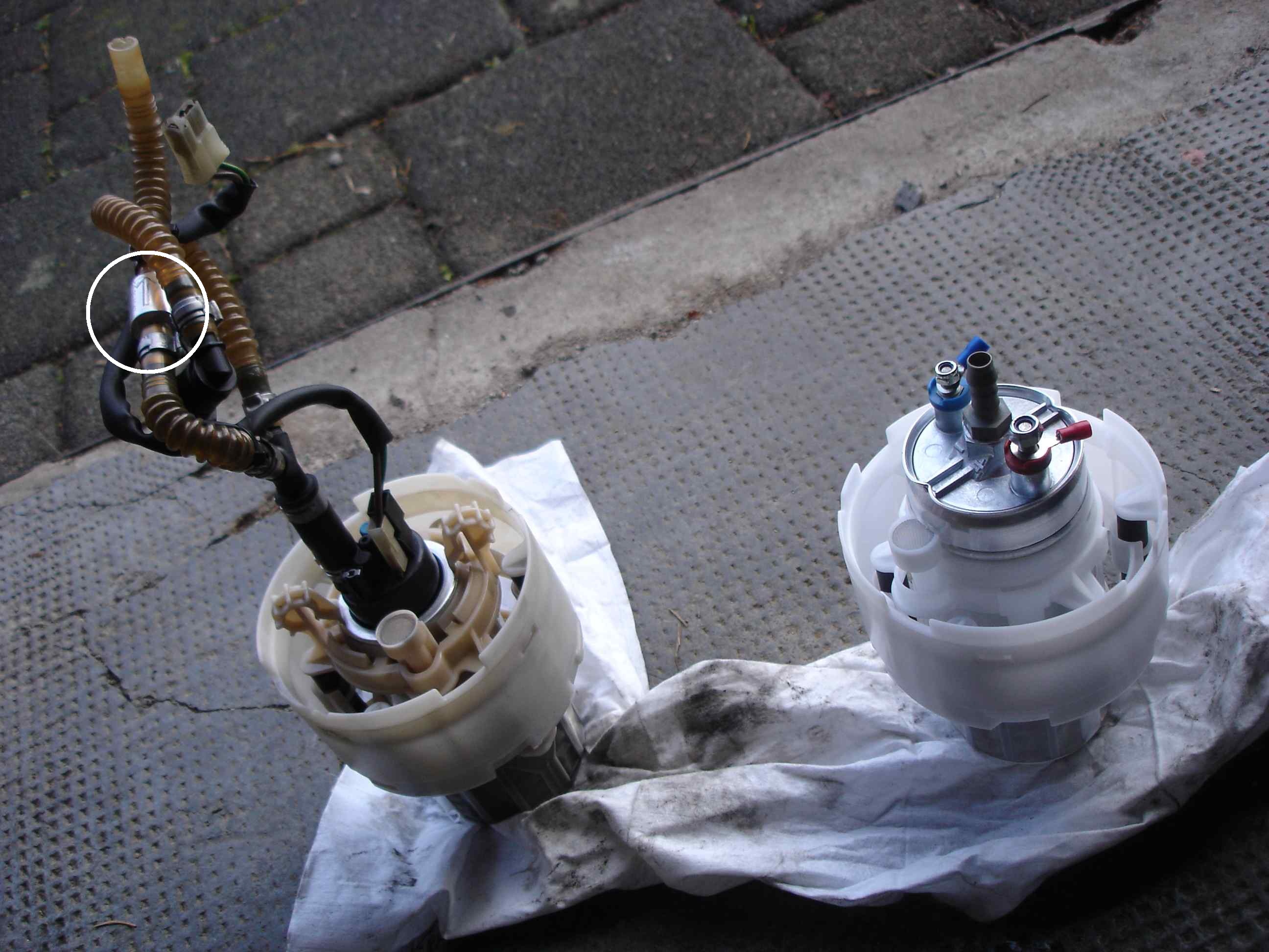

Ils t'ont changé la pompe + tuyauterie placées dans le réservoir ou juste la pompe?
Le clapet anti retour est entouré sur la photo ci dessous.
Modifié par Vince67
Franck m'a dit que c'était la pompe complète tuyaux etc ..... et je suppose donc ce fameux clapets anti retour. Texto hier soir de franck qui a vu que j'avais essayé de le joindre vendredi , je lui ai dit que j'avais un peu les boules d'avoir laché 700 euros pour rien , il m'a dit que c'était bizarre et qu'il allait voir comment on pourrait faire ...
