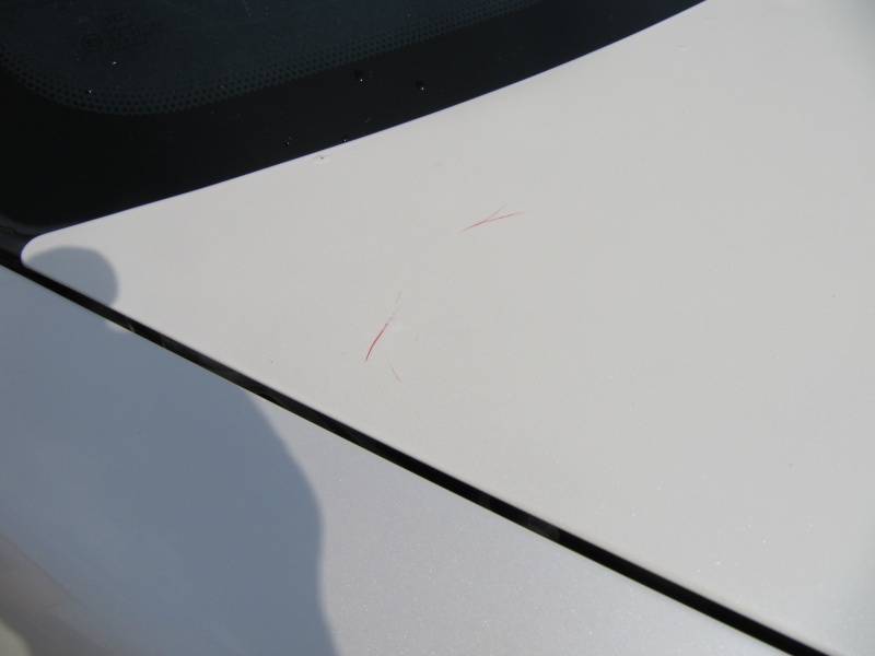

quand j'ai eu ma Renault 5, je me suis attaqué à l'intérieur avec du polish,
il y a beaucoup de carrosserie visible, certaines personnes qui passaient m'ont dit que ça sert à rien,
j'en suis pas sur...
avant/pendant,
après,
le problème vient du coude qui glisse sur la portière après :bigsmile:
  • Réponses 615
à chaque jour sa peine,
aujourd'hui, portes et capot
un petit avant,
un pendant,
un après...
je suis passé partout :P
je sais, il reste de la graisse sur les charnières pas grave au moins elles grincent pas :bigsmile:

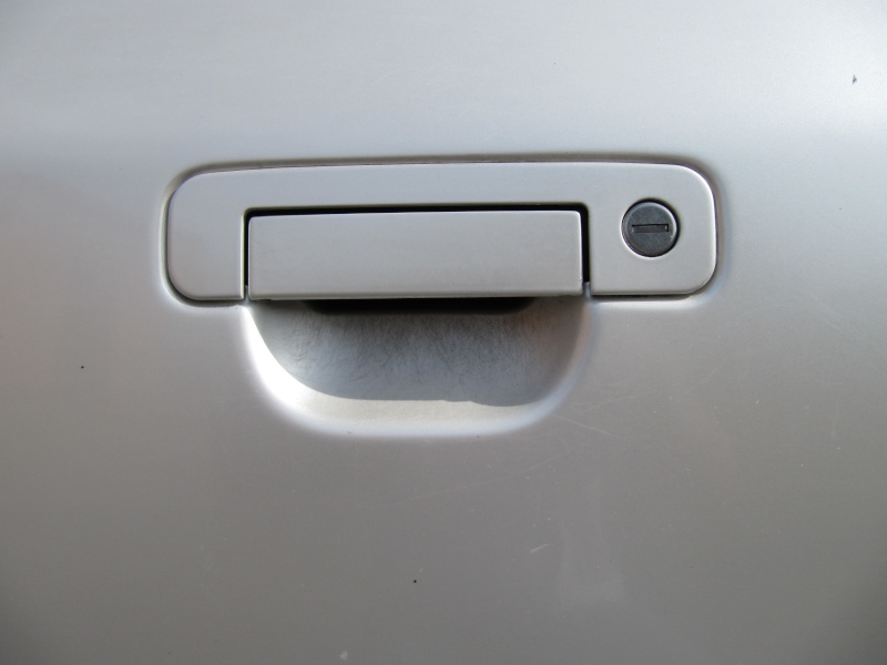

-il semblerai qu'il n'y ai pas de verrouillage central, soit pas grave, par contre les loquets arrières sont très dur à sortir
y a t'il un solution sans devoir enlever les panneaux de portes?

Bizarre qu'il y ai pas le verrouilage centralisé ... sur ma V8 il y est et les loquets arrières et passager sont vramen t trus trus durs à tirer ... car il y a la pompe du vérouillage en plus à tirer ...
Vérifies voir ...

Par contre , la tige est longue des tirettes d'ouverture de portière ... il faut démonter pour huiler ...
mais bizarre quand même qu'elle ait pas l'ouverture centralisée ( tu as un boitier sous le siège AR avec ta batterie ?)

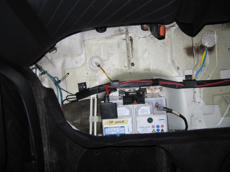

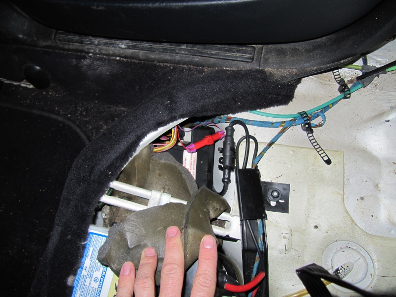

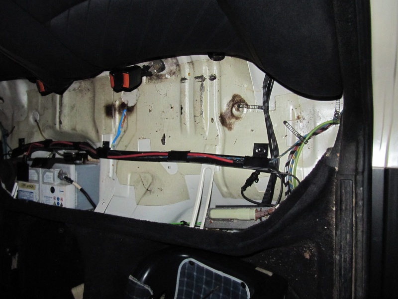

voici sous la banquette (faut voir la tête des gens qui font le plein en fasse de me voir démonter la banquette et faire des photo à passé 23h :blink:
tiens, une brosse à dents, elle va me servir...

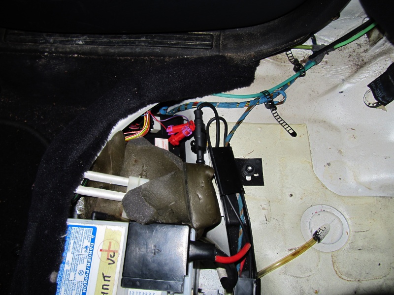

à côté de la batterie il y a ça,
par contre le fils débranché, je l'ai rebranché et ça change rien... :unsure:
:unsure: heu, je sais pas si il est possible d'en mettre une plus grosse,
il n'y pas de place,
et elle est un poil plus "forte" que celle de l'option, J0J Batterie 63AH / 300A
C'est normal car les essence n'ont pas besoin d'une grosse batterie. Ceci étant, la Twingo de ma soeur je lui ai collé une 400 A, y'avait la place.

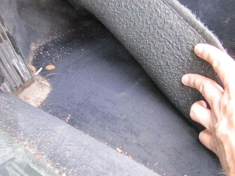

petite photo pour montrer sous mes tapis de sol avant,
il fait propre quand même...

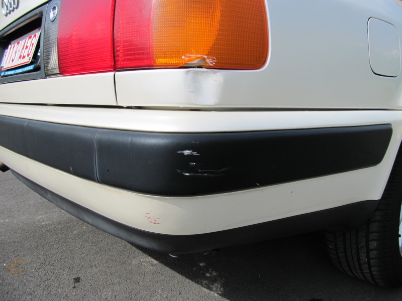

maintenant, le tour des "défauts" à corriger dans le futur,
en premier rassembler les pièces pour la remise en état,

Salut , ta batterie est vachement petite c'est vrai ! , mais elle semble haute ...
Le tuyau de "pipi" sous la batterie est mal placé , ou ta batterie est mal fichue ...
Le boitier à côté c'est la centralisation , avec les tuyaux verts , j'ai la doc en allemand , mais on s'y retrouve bien .
C'est marrant , car ta plaque d'immatriculation est toute petite aussi ....
Comme dit plus haut, 300 A pour un V6 c'est un peu light non ? Je sais pas trop :(
Moi aussi j'ai ce tuyau marron/mauve qui part de la batterie, mon père m'a dit que c'était pour évacuer les éventuelles fuites de la batterie, tu confirmes 205 ?
edit : marrant pour la pompe de central, j'aurais dit qu'elle était derrière la trappe a essence dans le coffre, comme la mienne. Bref. 205 a ton avis, si on met un coup de souflette dans le tuyau débranché ca ouvre les portes ???
Modifié par audidriver
Bon , le tuyau marron il est super bien , car sur ma V8 il y a un Y avec un anti retour ... il sert à évacuer le trop plein batterie pour les batteries qui ne sont pas sans entretien ( ce qui permet d'avoir une batterie 20 % moins chère avec 20 % de courant de démarrage en plus .. , et l'autre côté du Y avec le clapet , c'est l'évacuation pipi au cas ou tu mettes sur les rails du siège arrière le siège pour personnes handicapées ( pour ça que ce tuyau est côté passager d'ailleurs )
Pour le courant de démarrage , ben , ce n'est qu'un tout petit moteur , ça devrait aller , c'est en hiver par temps grand froid que faut confirmer , il vaut mieux acheter une batterie ayant plus d'A de démarrage que d'Ah
Pour le coup de soufflete dans les tuyaux .... manque de po , je crois qu'il faut aspirer ...
Regarde vers la serrure de coffre , si tu as un tuyau vert , tu peux le déb rancher facilement et souffler dedans ou aspirer , voir ce que ça fait .

ok pour le tuyau de batterie, donc pour moi il ne servira sans doute jamais plus.

peux-tu m'envoyer la doc ou une copie dans le post pour que j'y regarde?

et "le rouge" de débranché, tu as une idée
