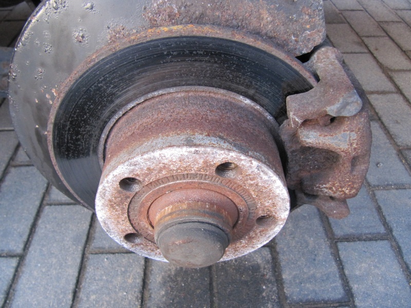

Ton étrier et disque semblent bien greffés de rouille ,il se peut que en premier ce soir l'étrier qui ai grippé , et du coup , le blocage du cable une conséquence , ça doit pas etre très cher un étrier pour une 100 en 2.8
Le ressort sur la droite , il retient quoi ?
PS : j'avais pas noté que c'était pas une "quattro"
Ton disque à l'air vachement usé.

rouillé, le mot est faible, elle est restée trop longtemps immobilisée dehors!!!!!!!!!
regarde le disque...
j'ai les neufs dans le coffre, tous sera changé en même temps et les étriers seront remis en état,
mon problème avec le câble, c'est le fait qu'il puisse sortir de près de 2cm de la gaine lorsque le frein à main est relaché,
mais dès que je l'actionne, il rentre, limite pour le test au contrôle technique,
je trouve une pièce à caler entre le bout du câble et l'encoche sur l'étrier, je suis sur que ça passe
je vais essayer ça demain tiens, juste pour voir

le ressort fait partie du système du "compensateur de freinage"
et si j'avais eu une quattro, le problème ne serait pas la puisqu'on m'a dit que le système était en bas et pas en haut...
ce n'est pas le disque que tu vois sur la photo mais bien le flasque de refroidissement
Ok pour le ressort et pour le flasque !
détrompe toi , tu aurais eu une quattro , tu aurais eu le cable qui arrive par en haut et aussi le problème ..
Vu la gueule de ton étrier , tu devrais le changer peut être , pour éviter les soucis futurs

et bien j'ai changé mes plaquettes arrières, les disques étant toujours bons malgré leurs aspects
j'ai eu un bruit de métal contre métal lors de freinages et je me suis dépêche de le faire,
elle a pourtant passé le test de freinage sans problème au contrôle,
le côté passagé était la cause du bruit et lors du démontage du droit, la garniture est tombée en bougeant l'étrier!!

j'ai changé mes plaquettes arrières et "un petit montage" pour le frein à mains à suffit,
à force de recherche, j'ai pu déjà voir un étrier arrière pour 70euros,
comme quoi faut pas foncer chez Audi

Ok , mais ton étrier AR est bon ou pas bon du coup ?
Sinon , moi j'aime bien lorsqu'il y a une boule de graisse sur les charnières .. mais propre autour !
l'étrier est bon, j'ai du "jouer" un peu avec, mais il fonctionne bien :bigthumbup:

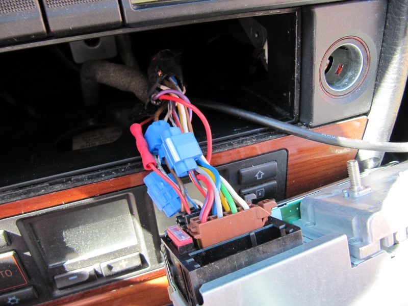

je sais pas pourquoi, mais je sens que ça va me plaire de changer l'autoradio :eldiablo:
J'ai jamais connu un seul changement d'autoradio simple :furious: Bon courage a toi tu reprends quoi comme matos ?
Bah , j'avais mis 15 minutes pour en brancher un de secours en direct ( sans les amplis ) sur ma V8 .. un vieux truc à K7..
Par contre lorsque j'en ai acheté un compatible avec tout ( avec carte SD , antenne électrique , allumage des amplis ou pas et 2 voies distinctes entre radio et carte SD ( pour que les passagers inextants à l'arriere puissent mettre des casques que je n'ai pas dans les sorties spécifiques à ce besoin puissent écouter indépendament leur musique pendant que j'écoute Radio Trafic .. j'ai bien mis 2 jours pour désosser le tuner , refaire le cablage ampli ..
par contre , maintenant j'ai les HP arrières qui moissisent .. faut que je les change mais ... pour l'accessibilité faudrait que j'enlève le réservoir de GPL !

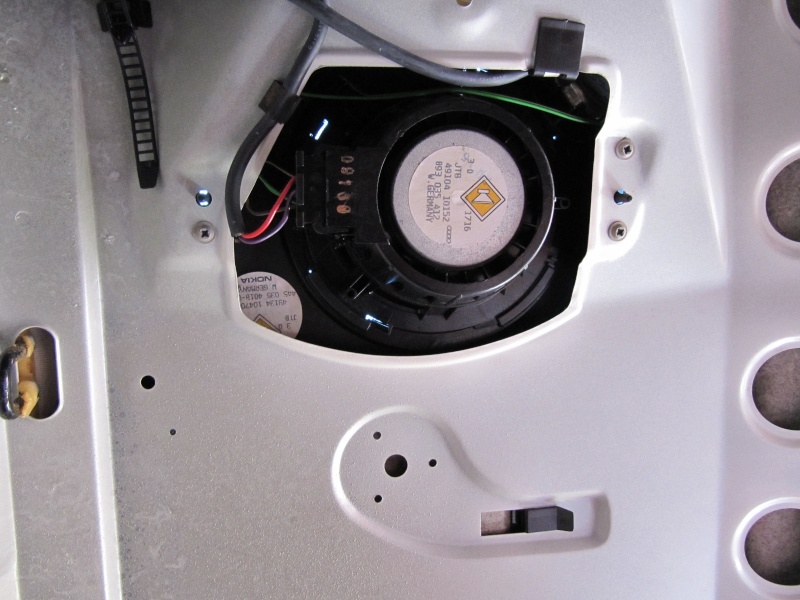

Même a l'arrière ils sont pratiquement 3 cm en dessous , je te ferais des photos car j'en ai un qui s'est craquelé...
J'ai lu ton post ;) D'ailleurs sur toutes les Audi c'est la galère pour les changer. Moi ils sont bien fixés mais posés en-dessous de la plage et non-dessus, mais j'ai laissé tomber ;)
Oui oui , ils sont EN-DESSOUS de la plage arrière .. mais je n'ai pas d'accessibilité par le coffre car j'ai le réservoir de GPL !
Je peux les dévisser car ils ont un e fixation rapide via la trappe passe ski , mais je suis en boits de doigts , il faut juste que qqun me tienne un mirroir à l'extérieur pour le remettre ..

en fait quand je dis "sous" la banquette AR c'est le mauvais posage. Normalement, le haut de l'enceinte doit etre posé sur la plage AR et fixé dedans. Il n'y a que l'aimant qui ressort dans le coffre, et la ca te garantit un tres bon son.
Le truc c'est que moi j'ai mis les enceintes directement par le coffre car la plage AR est trop galère a démonter malgré les conseils de Mycki et DZ, et super dur a trouer :furious: :furious:
En gros si c'est comme dans ma 80, tu peux mettre des enceintes ayant au maximum un aimant de 13cm de dimaètre donc ca laisse vraiment de quoi faire !
