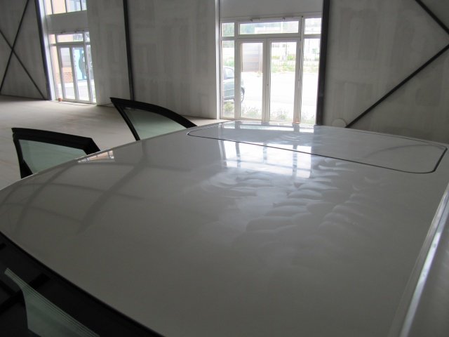

après s'être chauffé les bras grâce à la clay,
on passe aux choses plus sérieuse...
appliqué avec le côté "dur" du tampon à savoir le jaune et on essuie dès que le polish "casse"
et super avantage, on sait pas faire de conneries avec lui, si on est pas sur de toi, pas de soucis à avoir...
quand on a fait le tour de la voiture , et bien on recommence :bigthumbup:
on utilise ici le côté noir plus doux, mais on peut aussi utiliser le jaune si on trouve qu'il reste des "défauts"
même principe, même mouvement, ça commence à venir :bigsmile: :bigsmile:

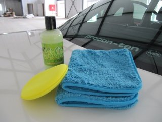

un cleaner qui s'applique facilement et donne un beau rendu,
ce dernier "nettoie" et prépare la peinture, il vous comble les petites traces qui reste pour donner un meilleur rendu final,
très liquide, il s'étale facilement, dès apparition d'un léger brouillard on passe la microfibre
on laisse reposer une bonne heure pour bien laisser s'évaporer les huiles présentent dedans et améliorer la tenue de la cire :bien:

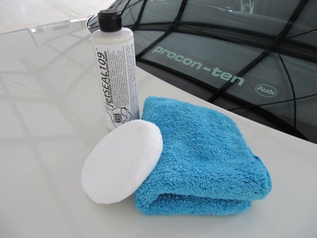

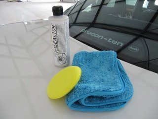

on passe au JetSeal qui offre une belle brillance et un bon rendu,
j'ai fait toute la voiture avant de passer la microfibre sans problème,
mon bras fonctionne tout seul, faut juste le mettre en contact avec la carrosserie :bigsmile:
par chance, les deux vont bien, une fois le droit, une fois le gauche, pas de jaloux
il parait que deux couche c'est :bien:
et bien allons y alors, je change le tampon applicateur, comme ça pour voir,
mise à part une meilleur tenue en main, j'ai pas vu de différence flagrante B)
même chose que pour la première, toute la voiture avant de passer la microfibre...
elle commence à me plaire cette brillance,

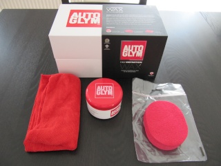

la dernière étape,
le "wax" tout est fourni dans la boite...
comme deux couches c'est mieux que une, je vous explique pas ce que j'ai fait :rolleyes:
toujours est-il qu'on passe sur toute la voiture, on laisse 1h avant de passer avec la microfibre,
et tout ça 2X :P
ça à l'air "gras" quand on applique, mais pas du tout

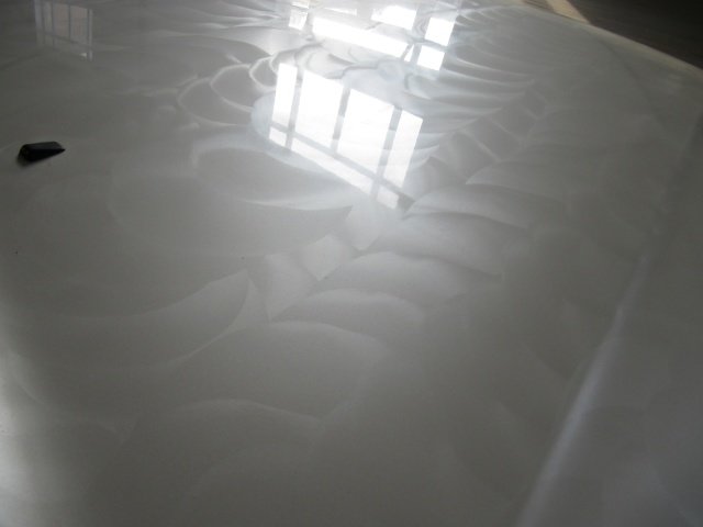

les beaux petits cercles fait à la main,

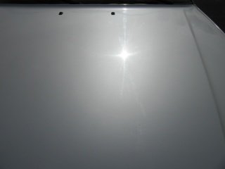

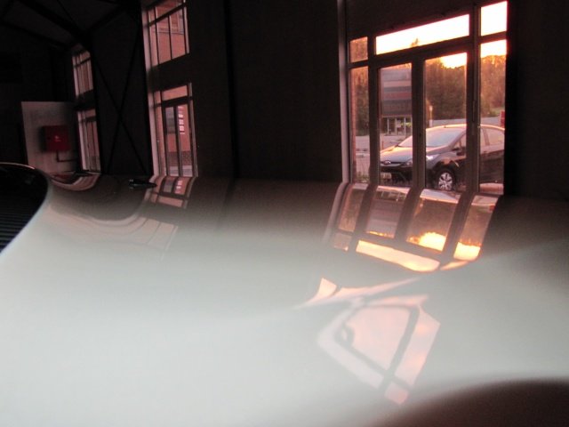

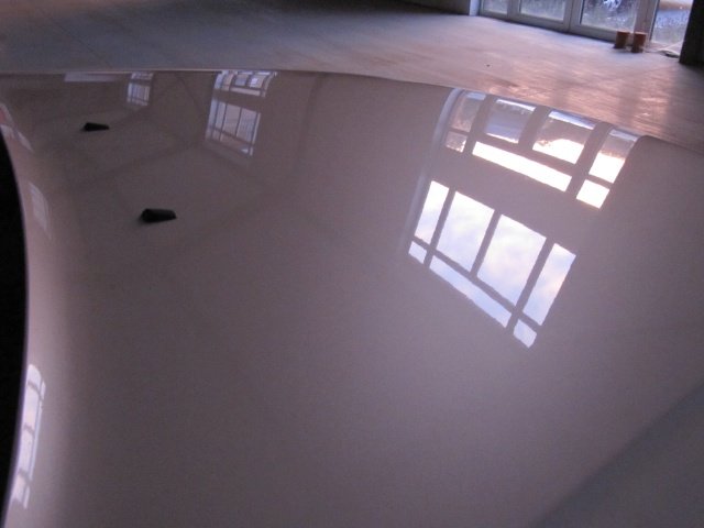

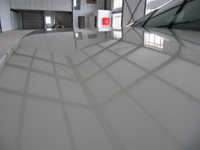

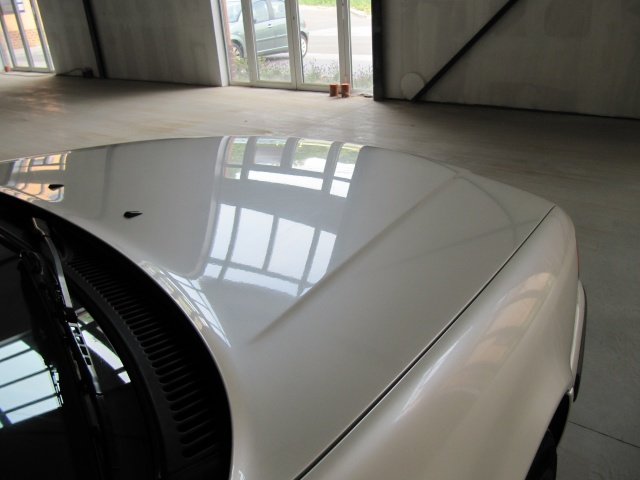

bon, je sais pas si on va voir une différence puisque les photos ont été faite dans le hangar,
mais voici le reflet dans le capot ce matin juste en l'ayant nettoyé la veille,
et le capot il y a une demi heure avant de remonter,
reflet du flash et du couché de soleil en prime,
et sans,
et au touché e011.gif , c'est lisssssssssssssssssssssssssssssssssssssssssssseeeeeeeeee...

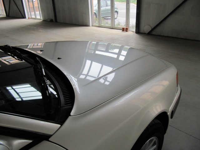

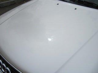

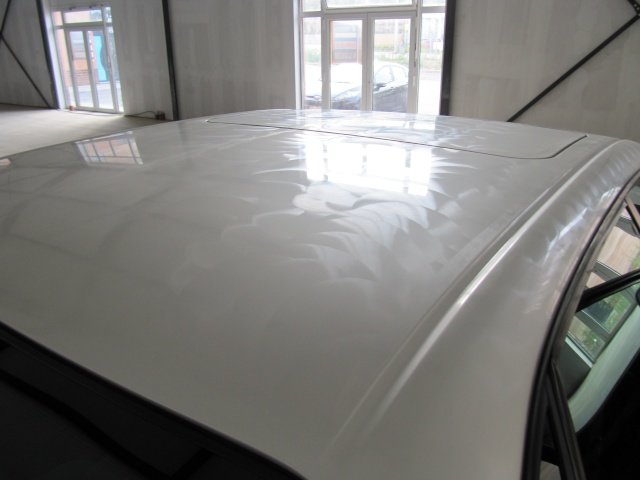

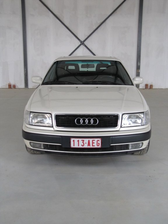

quelques avant après, mais j'ai pas la même lumière, je sais pas si la différence est flagrante...
le capot, on voit les défauts de la peinture
nettement moins maintenant,

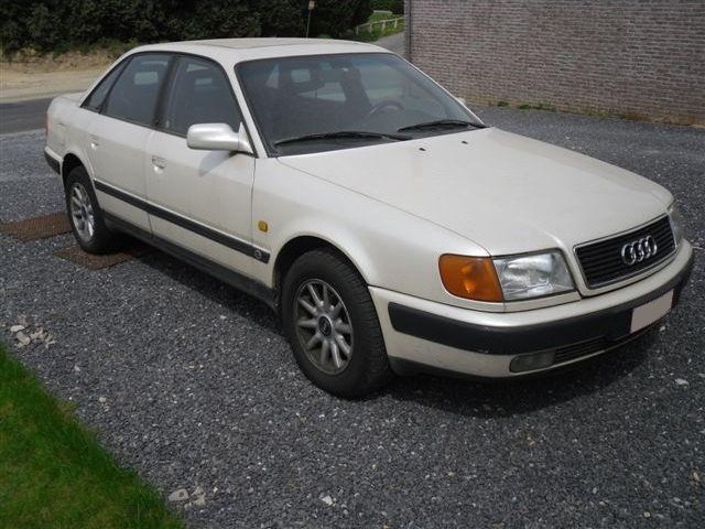

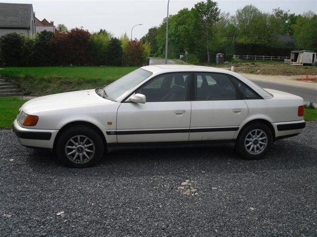

à l'achat

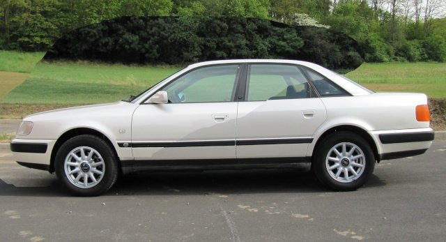

maintenant
mwouai, une légère différence

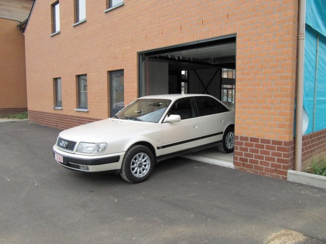

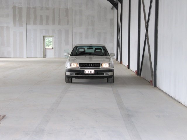

beau travail, mais j'ai remarqué que tu fais cela dans un entrepôt dont le sol est plein de poussière!
Il ne te reste plus qu'à mettre des ampoules bi-xenon dans tes phares (>>>ICI<<<). (Cela peut se faire en laissant les culots de iode H4 dans le bloc de phare, permettant ainsi de replacer en 2 minutes des H4 lors du contrôle technique).
Bon travail et bonne route!

salut,
le hangar plein de poussière était un risque à prendre,
j'ai refusé l'accès aux enfants qui auraient déplacé sans forcer :colere:
de toute façon passer de polish ne déplace pas trop de vent

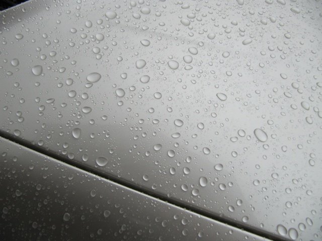

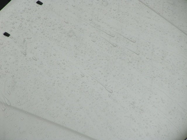

bon me voilà récompensé, j'ai ma pluie,
mais bon, j'avais commandé une petite moi!!!
j'aime bien la voir sous la pluie, ça lui va si bien
pour la sécher, facile, le tour du cartier suffit :bigsmile: :bigsmile:
