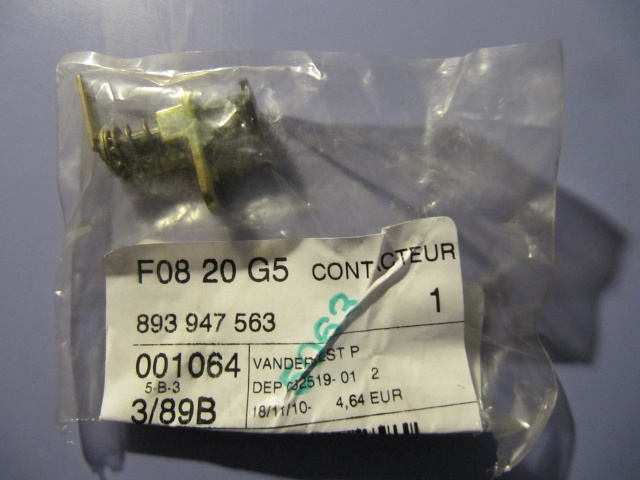

pourrait-elle me donner la référence pour la pièce qui permet de faire contact lorsque l'on mets le frein à main,
afin d'avoir mon afficheur qui fonctionne au tableau de bord, merci d'avance...

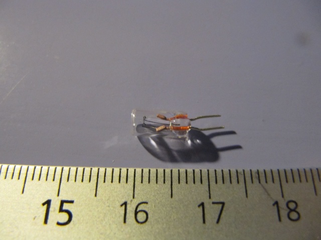

Par contre, je n'ai trouvé que ce genre d'ampoule pour le tableau de bord au magasin de modélisme,
ça passera??
non , enfin je pense pas , a mon avis c'est des ampoules avec bout de support intégré !

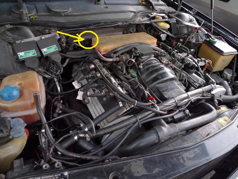

Tiens , j'ai un souci d'hiver avec la V8 , comme ta 100 est faite un peu pareil mais avec un moteur 25% moins encombrant tu peux 'peut être' m'aider :
Lorsque je roule assez vite ( 110 et 130 ) un courant d'air vraiment froid et important , genre ouverture de 2cm rentre par je ne sais ou et tombe sur les pieds passagers , j'ai pas le bras assez long pour savoir d'ou il sort , mais il semble bien venir de derrière la boite à gants ..
Il y a que si je mets à fond la température et le ventilo qu'on le sent moins.
En même temps , cet été , j'ai sans le faire express débranché une durite d'air comme une durire de commande de quelque chose côté moteur mais comme par hasard vers labas derrière ... avec un peu d echance tu as la même que tu peux voir et me dire ou ça va !

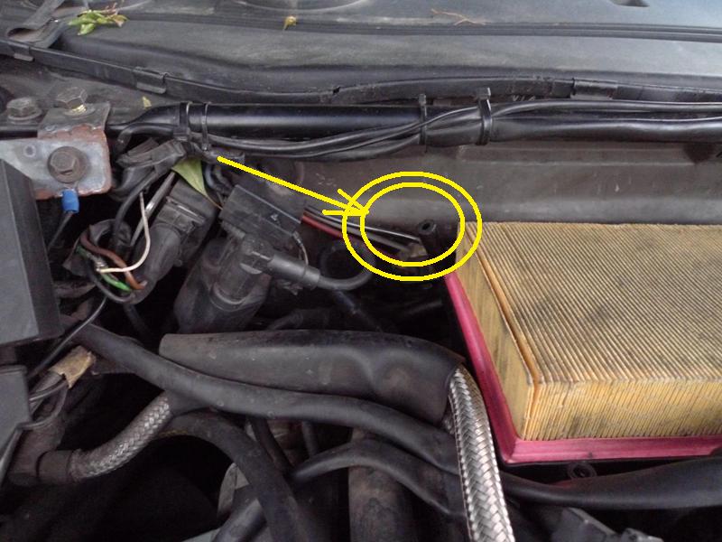

De manière à agrémenter ta recherche , je t'ai préparé 2 photos , mais attention , c'est moi qui l'ai tiré vers le haut , en fait elle serait située 20 cm plus bas en regardant vers l'arrière ..
pour l'hiver, il vaut mieux qu'il n'y ait pas de courant d'air!
En faisant des travaux, tu as peut-être déboîté un protecteur en caoutchouc de passage de durite ou de passe-câbles; peut-être un morceau d'insonorisant déplacé.
Pour la durite que tu montres en photos, en attendant de savoir à quoi elle sert, je la fermerais (la durite, pas toi).
Ce n'est pas gras à l'intérieur de cette durite?
Bonne route!
Modifié par dsts
hello dsts et merci pour le plan , par contre cela me permet de voir que dessus elle y est pas cette durite !
Sinon elle sent rien , et pas d'air dedans enfin en manoeuvrant le dispositif de clim/chauffage.
je l'ai bouchée endant 5000 km , je l'ai débouchée depuis 5000 km aussi aucune différence !
j'ai souflé dedans , c'est pas bouché non plus !
Bon , je me dis aussi que de l'autre côté il y a un enbout qui n'a pas son bouchon du coup !!
bon arrete de modifier ton message pendant que j'écris !!
Je vais voir tes autres plans !

Bon , non elle n'est pas sur tes plans.
dedans c'est propre et sec ( il me semble car j'ai quand même souflé dedans .. ) mais je vais revérifier.
C'est clair qu'il y a pas d'huile non plus , car elle est comme sur la photo depuis au moins 2 mois et c'est tout propre .
Elle est relativement courte et part il semble d'un "T" pas loin de dessière la boite a air le long du coffert ou est le dispositif de ventilation clim
(je me base sur la version belge)
si l'intérieur de la durite est propre, alors c'est certainement la durite de dépression pour le réglage (automatique) des phares codes.
Il s'agit d'un réglage pneumatique des codes plus rapide que les réglages électriques (en fonction de la charge et du déplacement de la suspension avant sur les versions automatiques).
Il y a eu plusieurs versions: "manuel" (un bouton à 3 positions dans l'habitacle permet de régler la hauteur du faisceau des codes) et "manuel + automatique" et "automatique".
Si tu as le bouton, tu peux donc facilement faire le test pour voir si les codes bougent quand tu passes d'une position à l'autre.
Si tu as une version automatique: tu appuies sur l'avant de ta voiture pour comprimer les ressorts de suspensions avant, tes phare codes doivent se lever automatiquement (et instantanément).
Lorsque tu relâches l'appui, les phares codes doivent reprendre instantanément leur position médiane.
Dans l'autre sens , si tu soulèves l'avant de la voiture, les phares codes doivent instantanément se baisser.
Le système permet un réglage même lorsque le moteur est arrêté car il y a sur la durite une soupape et un réservoir (en général à 3 boules) à vide de réserve.
(Si le pays de destination d'origine de ta voiture était la France, alors tu as ce simple système manuel).
Si on a enlevé une partie des durites (vers le bouton de réglage), on a créé un passage pour les courants d'air!
Bon travail et bonne route!

Hello tous et merci pour votre suivi .
@dsts : et bien , ça ressemble sacrément pour le réglage des phares , par contre mon bouton de dedans il marche , car ça bouge devant , je vais regarder si les 2 marchent et pas qu'un seul pour être sur.
Mais vu la taille du trou , c'est quand même pas ça , car le courant d'air , c'est plus genre d'une ouvertude de 2 cm x 20 ...

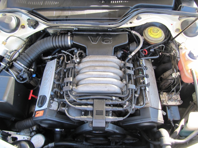

Je viens de m'occuper de mon frein a mains et j'ai regardé pour toi au niveau moteur, on y voit pas grand chose non plus,
la place est surtout gagnée sur la partie avant...

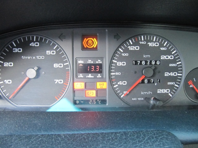

Au programme du jour une petite pièces conne que certains auraient sans doute laissé ainsi,
mais moi ça me pourri la vie, c'est pas grand chose et coute pas chers mais quel misère pour y arriver...
j'ai nommé le contacteur 893 947 563

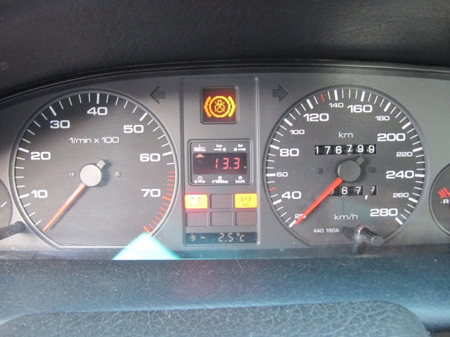

donc pour faire court 'une fois', le tableau de bord habituel le matin,
et maintenant, ça ne m'empêchai pas de dormir mais la ça va mieux...

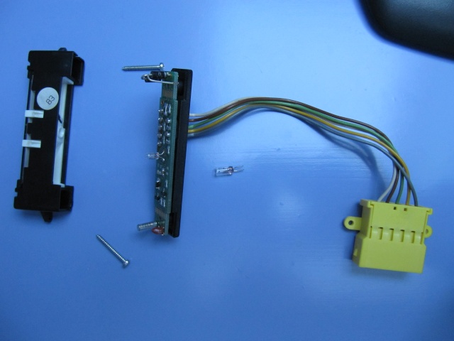

demain démontage du tableau de bord pour l'ampoule de température extérieur... :eldiablo:
bonjour ,
pour la température extèrieure ,c'est en faite un petit module qu'il faut démonter .
il tient par deux vis ,ensuite tu démonte celui-ci pour avoir accés a l'ampoule grillé.
celle-ci est soudé.(je l'avais fais sur mes deux a6 de 97). :bigthumbup:
a bientôt. :coucou:

Démontage du bloc compteur ce matin pour en extraire,
L'ampoule achetée est un peu plus grosse, mais c'est déjà réglé...
demain petit jeux de soudures au boulot :-)
puis remontage dans la soirée...
le principal, c'est que ton ampoule prenne place et surtout que tu mets une ampoule; surtout avec le temps qu'on a parce que >>>ICI<<<.

salut dsts,
elle aurait pu être remonté directement si j'avais eu un fer à souder,
enfin, pas grave, les mecs qui s'occupe de l'électronique au boulot s'en charge...
si tout va bien je le remonte demain :bien:
