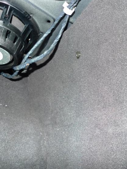

sur la photo de mon coffre tu vois le jour au travers, pas très étanche l'origine...

Sinon , l'astuce c'est de les monter sur un coussinet en mousse genre 1 cm d'épaisseur et bien visser , ainsi le son ne sera pas court-circuité , et évitera les bibration parasites des tôles fines.
je me demande si je vais pas vers ce montage pour la plage arrière, dans la mesure ou je trouve rien à mon gout
Ou découpe un contre plaqué qui fait la surface de la plage AR , tu le visses par le dessous avec une mousse de quelques mm d'épais ou mieux tu fais un gauffier en mousse , pour "maintenir" et éviter les vibrations dans la gamme accoustique , puis ton monte tes HP sur des ronds en mousse assez dense.
Il faut aussi endormir la tôle de derrière les sièges si il y en a une , sinon ça bouge avec les medium aussi ..

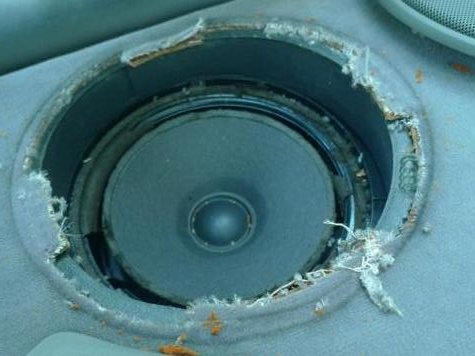

Tiens , je suis allé faire des photos du montage de ma V8 ( comme ça je peux voir comment débrancher ces HP ! )
Il y a donc 3 cm de mousse , et tout est capitoné dans le coffre ..

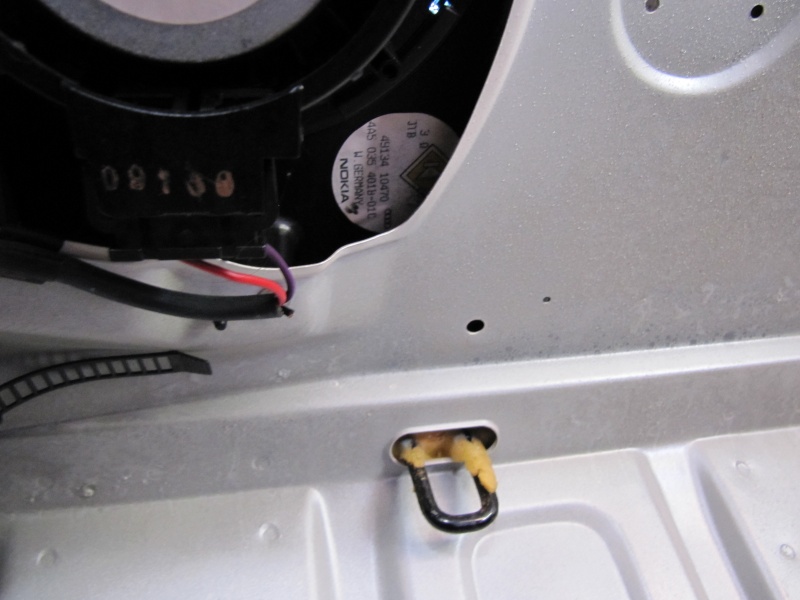

C'est suant de tout changer quand on regarde le bazar de connectique .. je vais ntenter de les réparer ces HP
:blink: tout ça comme fils <_<
et dire qu'il n'en faut que deux pour que ça fonctionne,
pourquoi faire simple quand on peut faire compliqué :eldiablo:
note que sur la mienne c'est pas mieux,
sur la deuxième photo que j'ai faite, il y a même un fils coupé :blink:
Et oui , c'est ça le haut de gamme...du coup , bon , tu a du mal à redescendre un niveau .. de peur que ça marche pas !!
Il y a la protection thermique , c'est une thermistance qui fait varier la puissance de l'ampli ..
le grave , les aigus , les renvois vers les casques audios pour ceux qui veulent écouter autre chose , le micro d'ambiance AR pour que ça baisse le son si on cause derrière ...
Les HP , c'est des 3 ohm ... bref , je vais voir pour les faire réparer sur Cannes :)

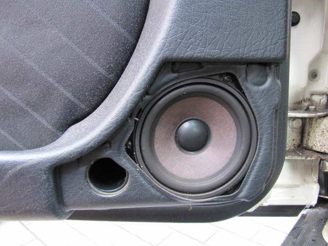

sinon, voici le montage pas très accessible du bas de portière avant,

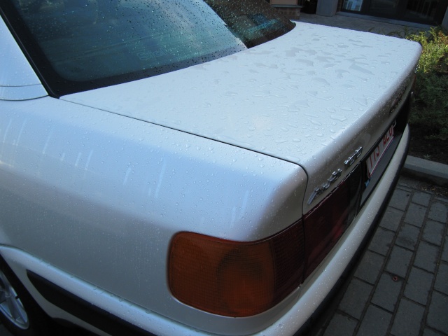

il y a quelques jours j'ai retrouvé ma voiture ainsi vêtue de grand matin, j'aime ça :bigthumbup:
moi je suis dégouté de la voir dehors, j'ai hate de retrouver mon garage en septembre :) Mais on voit bien l'effet des produits sur la tienne !
Heuu , la charnière est sale !
Au fait je me rapelle plus a quoi il servait mais le fil que tu as de coupé n'était utile que sur les autoradios Audi d'époque (qui a mon avis sont désormais introuvables)
Hello audidriveur , détrompes toi , lorsque j'ai remplacé l'autoradio d'origine de ma V8 dernièrement , j'ai trouvé toute une collection ( de chez Blaukpunt ( groupe bosh en fait )) d'autoradio qui ont troutes les fonctions d'origine si la connectique le permet ( le main libre radio , le silent si qqun parle , la luminosité qui varie avec celle du tablea de bord , le niveau sonore en fonction de la vitesse , la possibilité de sortir le son radio et le son aux sur 2 voies indépendantes ( pour les prises casque AR ..), les sorties préampli et ampli .. et ce pour 79 € prix de l'autoradio et .. autant de cables supplémentaires ( que j'ai pas acheté en totalité puisque l'ancien en avait ) .
Par contre , j'ai du permuter quelques fils !
elle le restera, j'ai horreur des charnières qui grincent :bigsmile:
elle a tenu 19 ans ainsi, elle restera donc encore quelques années ainsi :P
+1 ! sur la mienne aussi elles sont sales , mais ça grince pas et ça se voit pas , car elle est . noire !

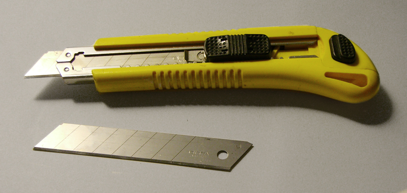

ce munir d'un petit outil,

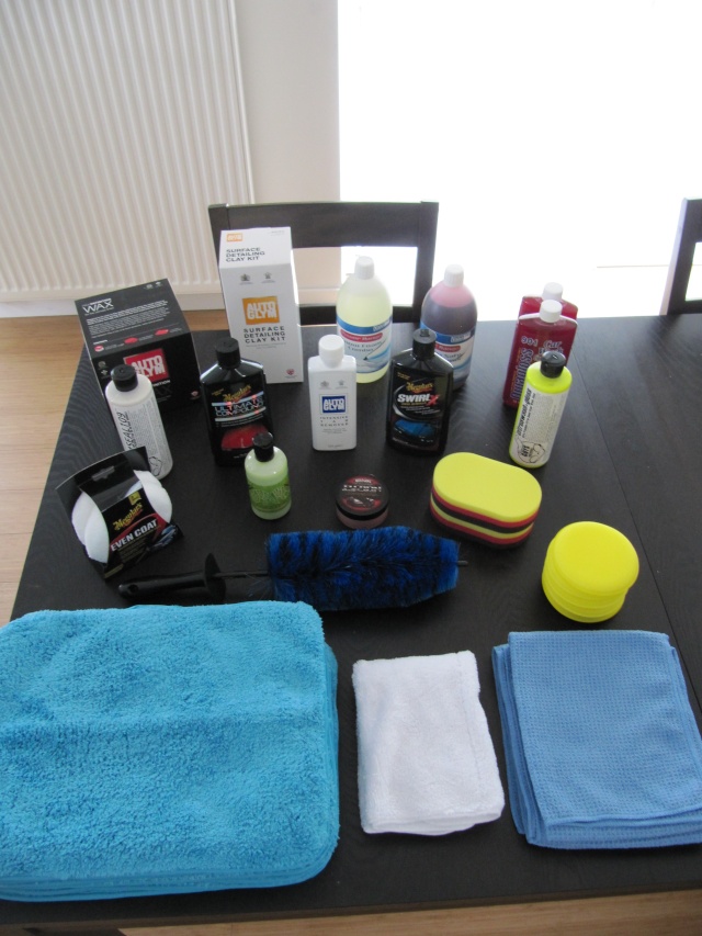

:blink: qu'est ce qui ce cachait dedans
réponse;
tous ça!!!
:bigsmile:

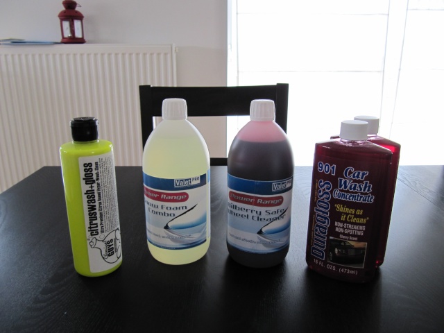

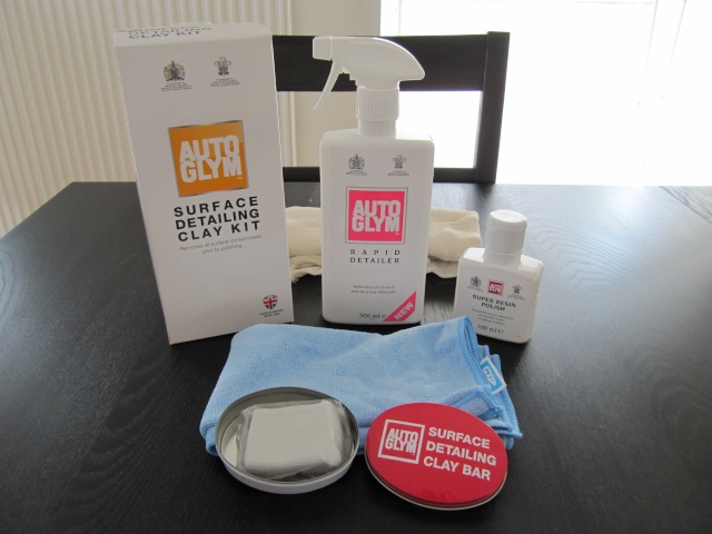

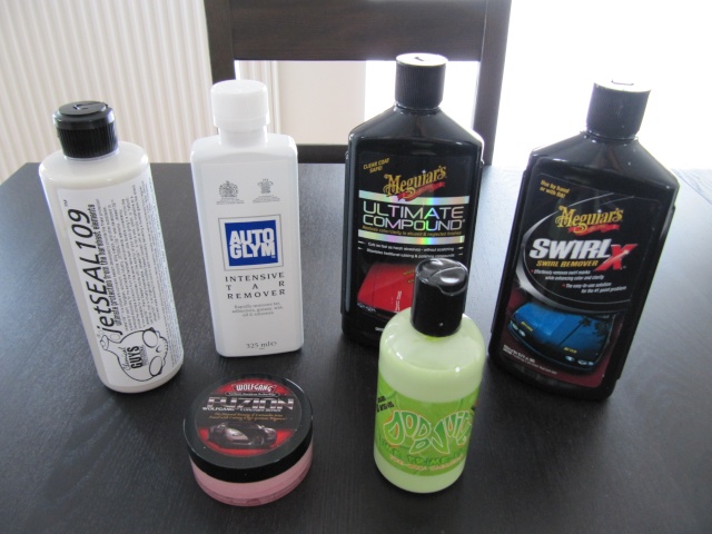

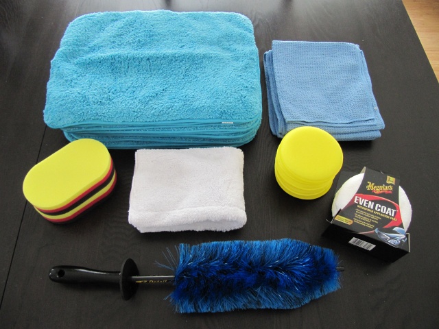

alors, en détail,
une brosse pour jante,
des microfibres pour essuyer l'eau (petites bleues),
des microfibres pour les différents produits (bleu et blanche),
des tampons pour appliquer les différents produits (trois couleur, jaune et blanc)
et de quoi laver la voiture,
de quoi décontaminer la carrosserie,
et de quoi entretenir cette dernière,
je vous détail tous ça demain au fur et à mesure de la journée,
ce soir dès qu'il fera meilleur, je m'occupe du lavage
puis je la rentre au sec pour demain attaquer sa remise à niveau :eldiablo:

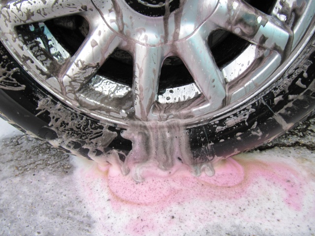

petite préparation avant de partir, tout le monde ce souvient de son cour de chimie :D
alors on prend le Bilberry, produit pour les jantes qui en plus de bien aller, sent bon ;)
Donc le choix des dilutions;
1:1 = fort
1:5 = moyen
1:10 = léger
j'ai pour ma part fais un mélange moyen, donc 1:5 = 100ml de produit pour 400ml d'eau
et puis sans vouloir faire l'écolo, on fait dans la récupération,
ne pas jeter les pulvérisateur de produits ménager, ils peuvent tjs resservir,
d'autant qu'ici, la tête permet deux utilisation, normal ou mousse ;)
et en plus il fait pile 1L
pour avoir nettoyé les jantes à la station et encore une fois à l'appart, 0.5L d'utilisé 8-)
un coup de spray, le temps de faire le tour, un coup de "mousse"
et on frotte, beurk, c'est sale :oops:
Modifié par cdx69

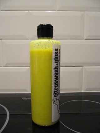

on passe maintenant à la deuxième heure de chimie :bigthumbup:
je précise directement, que pour bien faire il aurait fallu utiliser le shampoing Strong Wash ou le Citrus Wash de chez eux
mais lors de la commande, rupture de stock, donc je me suis rabattu sur le Citrus Wash + Gloss ;)
et qu'ici il s'agit pas d'un lavage "normal" mais bien d'un lavage pour enlever toutes traces de produits entérieurs
ici le mélange proposé est;
10ml/5L = léger
20ml/5L = fort
à plus fortes dilutions il peut être utilisé comme dégraissant ;)
j'ai pour ma part fait un mélange à 30ml/5L, on dira qu'il est plus fort :bigsmile:

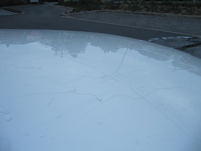

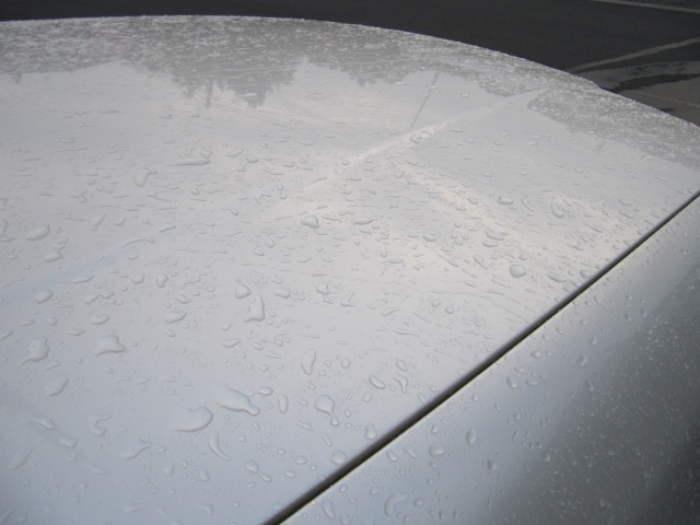

voici l'eau sur la carrosserie lors du mouillage, l'eau "goutte" encore bien sur la voiture
je vous passe les photos (que j'ai pas faite!!!) du lavage,
juste pour info, deux seaux de lavage, un avec le savon l'autre de l'eau clair pour le rinçage,
pour éviter les traces (griffes) sur la peinture on ne lave pas en "cercle" mais bien en longueur
et on appuie pas comme des tordus sur son gant ou son éponge, c'est le savon qui fait l'action,
et du moins sale au plus sale, comme pour soit on termine pas par la figure (enfin, faite comme vous voulez!)
à chaque fois bien rincer son gant tjs pour ne pas risquer les griffes (chiant la première fois, après = routine)
on lave une partie, on rince,ainsi de suite et on remouille tjs ce qui est déjà fait
quand on arrive à l'essuyage on remarque que toute la protection est partie,
ça perlerai encore moins avec un des autre shampoing, puisque celui ci contient un gloss...
pour l'essuyage, une raclette d'essuyage, une micro fibre et le tour est joué,

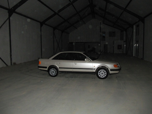

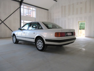

j'ai rentré la bête dans son boxe pour la nuit,
elle goutera de la nuit et sera bien sèche tantôt pour son (ses) traitement,
je devrai avoir assez de place et d'aise pour la faire :bigsmile: :bigsmile: :bigsmile:
donc, pour ceux qui en aurai envie et si vous envisager un achat groupé comme mon collègue et moi,
en mettant une bonne marge ;)
-le produit pour les jantes avec la même dilution vous permet minimum 8 voitures environ 0.5L par voiture
il est vendu en 1L ou 5L
-le shampoing la faut ce faire aider un peu, contenance 16fl oz soit 473.176ml exactement
si vous le diluez "fort" 8 voitures aussi
il est lui vendu en 16fl oz ou 1gal (3,78541178L)!!!
soit, 9,95£ + 7,95£ = environ 21,5€ soit 2.70€ par personne
je vous donnerai l'info tout au long du traitement ;)

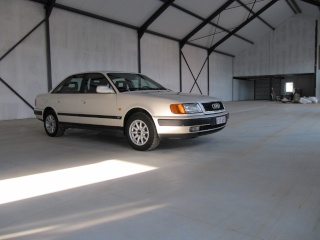

il semblerai qu'elle ai bien dormi,
fini, debout la dedans, j'vais te faire ta fête :eldiablo:

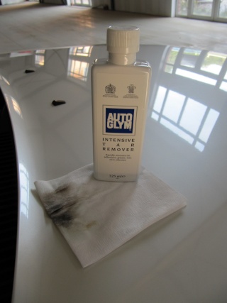

le premier produit que je vais utiliser, est à utiliser pour enlever les taches de goudron,
certain l'utilise après le passage de la clay, moi avant ça m'évite de la salir pour rien,
et au vue du résultat, pas grand chose comme taches...

:exclamation: tjs humidifier, c'est important, toute façon sans ça, la clay bouge pas :bigsmile:
et on essuie avec la micro fibre
