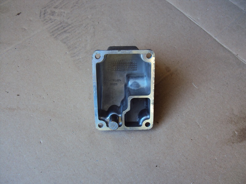

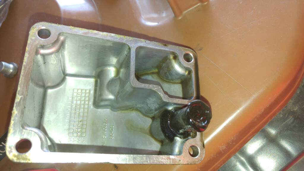

Moralité tout le forum est bon à démonter ce réservoir en préventif ou curatif...
C'est ça. Bon y a 20 Minutes de boulot en plus par rapport à une vidange Haldex, c'est pas la mort non plus... mais pour moi ça devrait être au plan d'entretien cette opération. Tous les 60 000 à mon sens.
Pas de perte d'huile supplémentaire quand vidangé, une cartouche d'huile est donc suffisante.
Il était completement saturé sur mon premier pont, également sur celui d'occase monté cet été (et nettoyé ce dimanche).

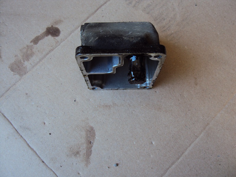

haldex, voilà mon aimant après 209500km sans voir le jour. J'ai vu pire, mais bon y'a un peu de monde quand même !

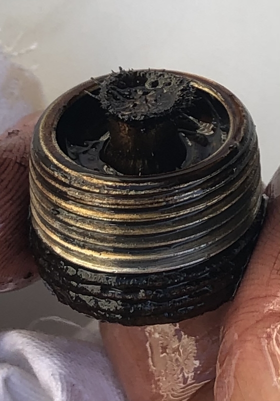

Pour donner un retour aux lecteurs, après avoir tout changer ce qui est changeable sans déposer le pont + vidange, plus de ripage !
Photo du matos + état de l'aimant @ 180.000kms.
D'après moi, c'était le contrôleur qui est HS. il faut que je le démonte pour voir si le moteur pas a pas est bloqué, ce qui était déjà le cas sur un autre contrôleur que j'ai récupéré !

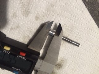

je suis occupé à refaire le mien, du coup pour alimenter en information, je voulais faire une remarque concerner l’épaisseur des rondelles
chez moi il n’y en a qu’une ou alors elle a foutu le camp et je ne l’ai pas vue. En tout cas l’épaisseur de celle ci fait 2,83mm
Car seul l’oring ne pouvait assurer l’étanchéité entre l’électronique et la mécanique, j’ai enlevé l’engrenage pour contrôler.
J’y ai trouvé un joint spi 5/8/2,2 voir max 2,5mm d’épaisseur.
je vous joins aussi mes notes concernant les dimensions des différents orings que je vais essayer de remplacer.

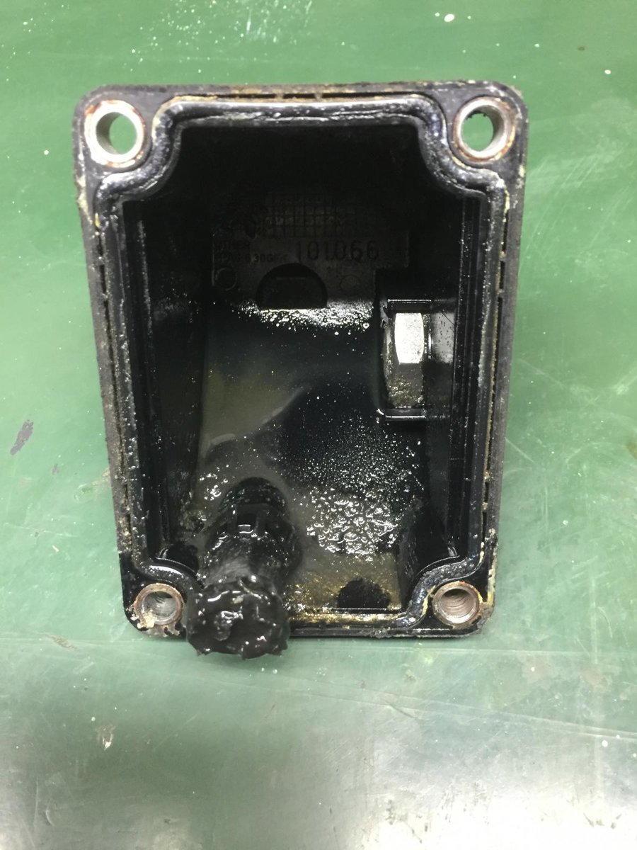

Voilà mon retour d’expérience, Audi TT Quattro 225cv Roadster 135.000km
Lors de l’achat en 2020, l’haldex était déconnecté, au retranchement j’ai eu droit à des bruits de grincement lors de manœuvre.
J’ai démonté ce qui était démontable sans déposer le pont/haldex.
- calculateur, ouvert il était plein d’huile
- « carter » pour nettoyer l’aimant
- pompe de charge, qui était ok
j’ai remplacer tout les joints spy et o-ring de la pompe et du calculateur.
Nettoyage des pièces remontage, nouveau filtre et appoint d’huile via le trop plein, je n’ai pas pu mettre une cartouche entière, je l’ai fait en deux étapes avec mise en route de la pompe de pré charge via VCDS entre temps.
Essai sur route nickel, aucun problème,...
A suivre dans le temps!
