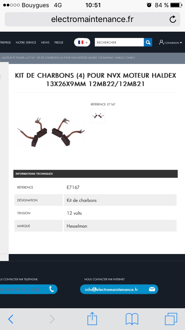

Les "aimants" ?
Tu parle plutot des charbons non ?
Tu trouve cela chez un spécialiste En moteur électrique, et ça vaux pas grand chose .;-)
Oui les charbons autant pour moi !
Merci, mais ils ont une taille j'ai trouvé ça faudrait démonter pour voir si il passent !

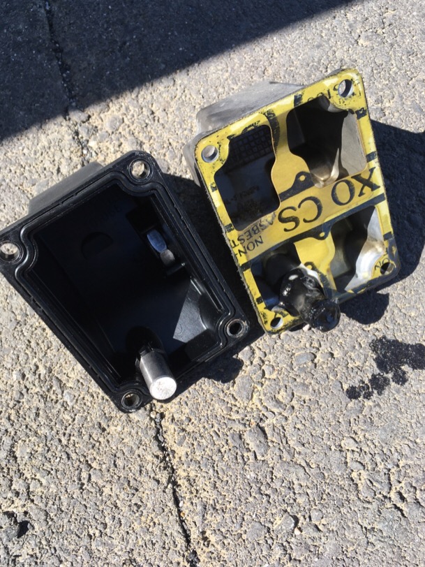

Calculateur en défaut au diag du départ.
Nous avons vidangez, démontage/nettoyage intégrale de la pompe Ras elle fonctionne a merveille.
Changement du calculateur par un d'occasion ( c'est pas ce qui manque sur lbc ) + joint neuf
Changement huile et filtre, avec mise a niveau de l'huile, une cartouche ne suffis pas.
Test des actionneurs au diag Ras
Toujours défaut calculateur 65535 - Internal Control Module Memory Error
Au final soucis régler, Haldex qui fonctionne très bien, le soucis venait bien du calculateur :roi:

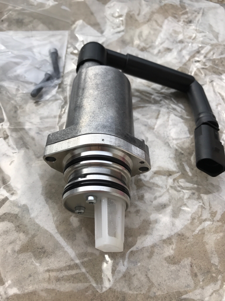

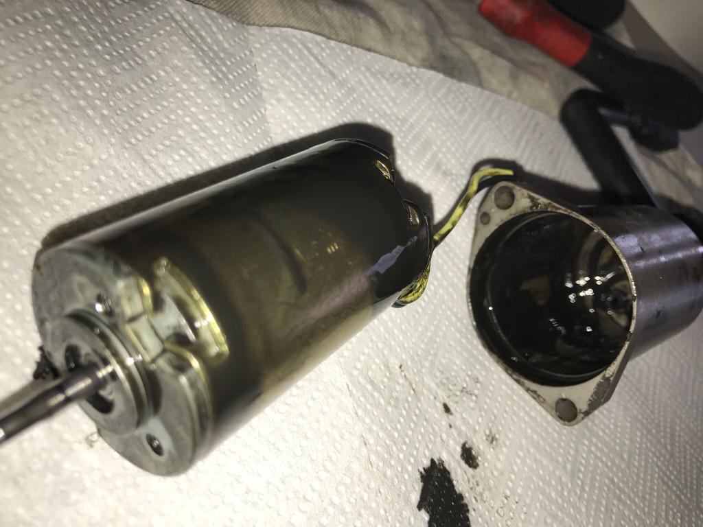

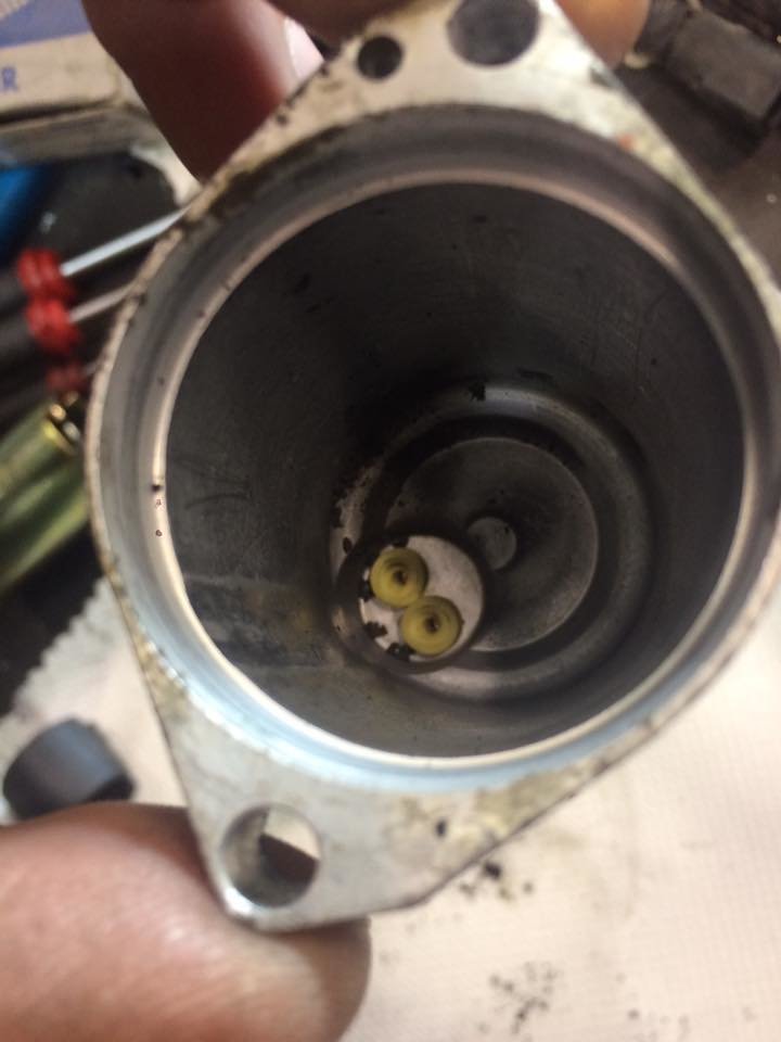

J'ai le même souci que toi, plus de Quattro, aucune réponse de la pompe en l'actionnant via VAG.com, pompe démonté en direct sur la batterie elle fonctionne mais pas autant que la neuve que je viens de recevoir.
Remontage cette après midi puis on verra le verdict.
J'ai ouvert l'ancienne qui est pleine d'huile et sent le chaud
Voilà la neuve, achetée sur eBay
Pour ma part c'était bien la pompe, ça re fonctionne à merveille.
Ce qui est curieux c'est que lors du remontage avant de mettre l'huile, j'ai fais un test au vag.com la pompe fonctionnait puis le test des actionneurs c'est interrompu "aucune réponse du calculateur" puis beug du logiciel à plusieurs reprise...
Mais ça re fonctionne et c'est bien le principal.
Quel bordel ce haldex, bon courage à tout ceux qui y sont encore je vais suivre le post de près, en espérant ne pas avoir de problème avec le boîtier par la suite.

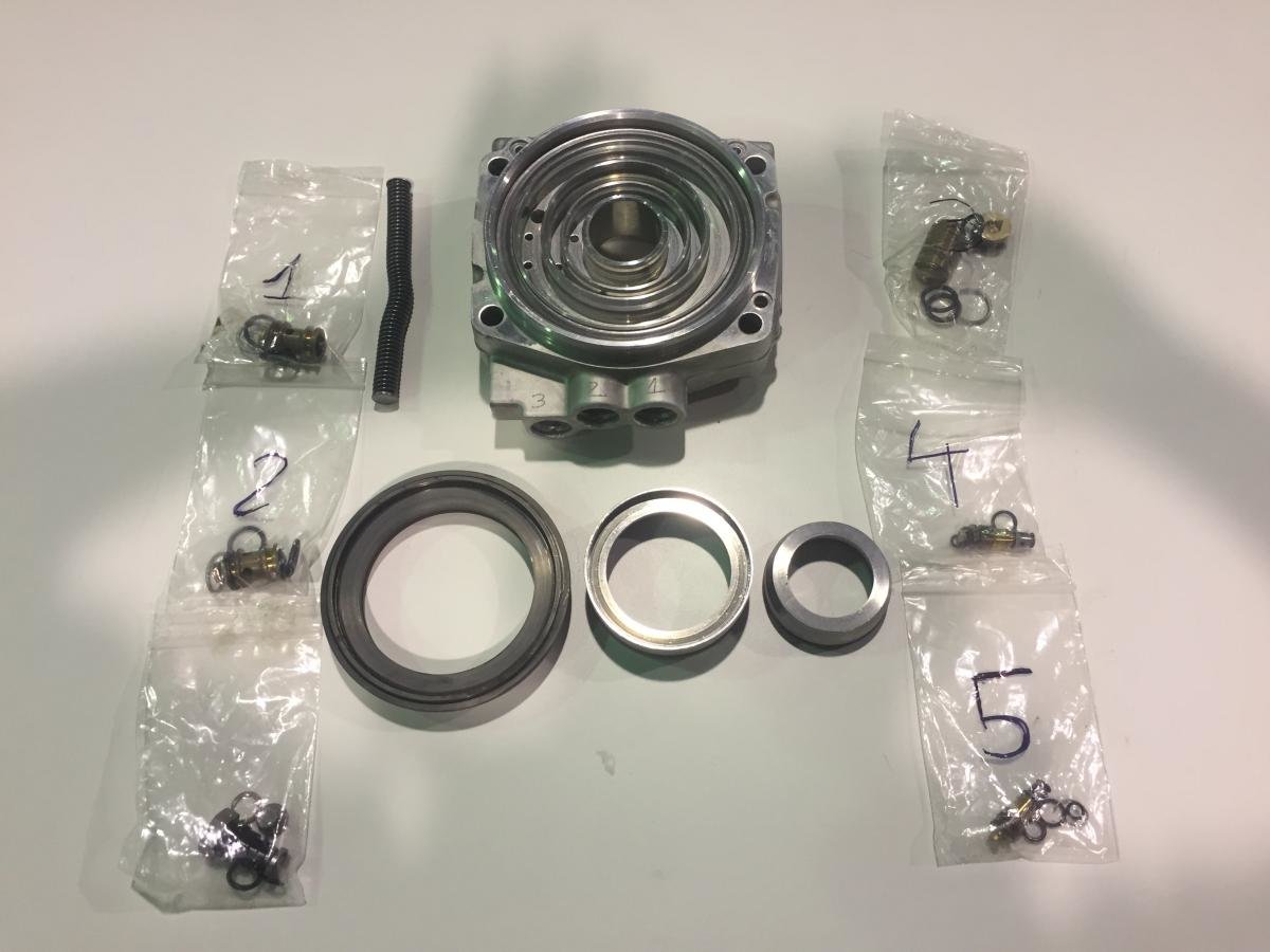

je pense qu'il parle du flasque avant de l'haldex, celui ou est fixer le calculateur et toutes les autres vannes

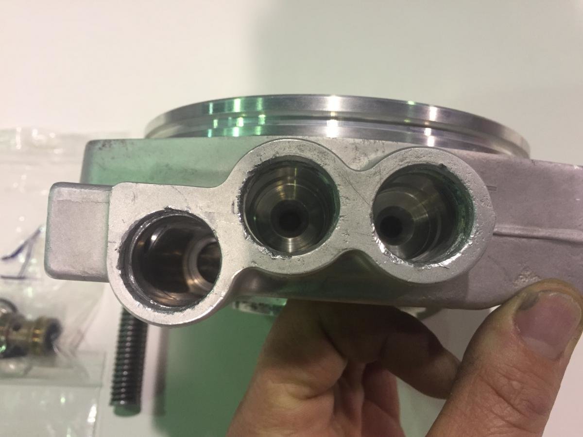

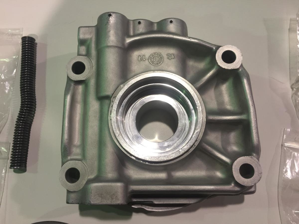

voici les photos du miens démonté
Mise à part un surplus de limaille sur l'aimant, qui ne pouvait donc plus joué sont rôle, non rien trouver de spécial ....
Le calculateur aussi, la fameuse tige qui ouvre ou ferme le circuit était aussi sale .
Je suis quasi certain que le souci vient de là. Je vois pas ce qui pourrait deconner sinon. Les pièces mécaniques sont simples de conception et robustes.
