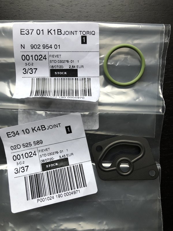

Le quattro est fonctionnel maintenant mais pb de ripage, mais bon elle a été en 2RM pendant un moment et je nai fait qu une vidange lors du changement du calculateur donc peut être encore de l'air ou de la humidité, je refait vidange haldex ce weekend ainsi que les joint de la pompe de précharge

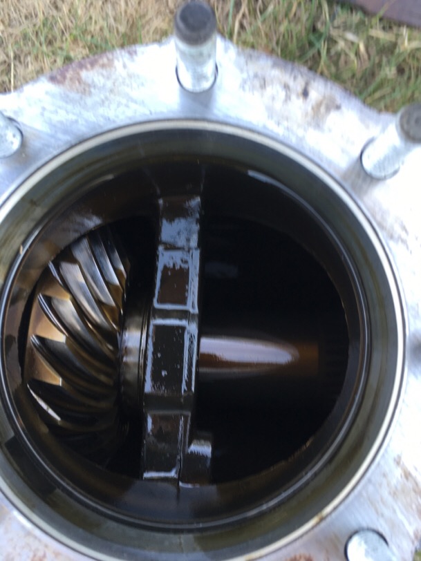

Par contre le ripage est la plupart du temps dû au pont. Après purge complète du pont, le mien n'a plus ripé pendant 1 mois 1/2 environ. Puis c'est revenu. Je le change et l'ouvre samedi a priori.

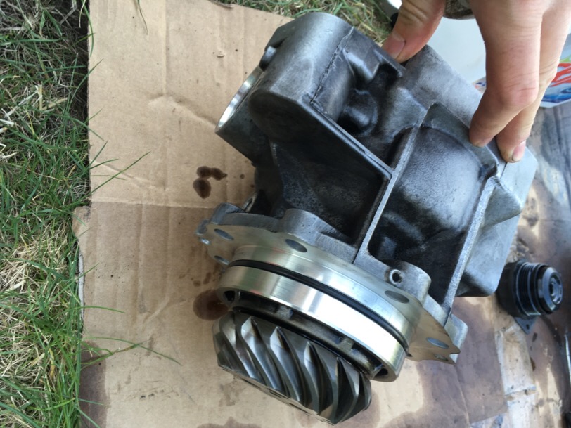

Je vais ouvrir le mien pour voir où ca merde... je vais peut être réussir à trouver d'où ca vient. A priori toujours du même endroit...
C'est un abus de language que je fais effectivement, c'est a priori le coupleur haldex qui merde (et une piece plus spécifiquement). Le pont en lui même (donc le diff arrière pour être précis) c'est très rare.
Pas monstrueux par rapport au changement de chaîne de distri que j'avais fait debut août moteur sorti, mais un peu chiant (surtout la partie remettre les cardans qui m'a obligé à redescendre un peu le pont).

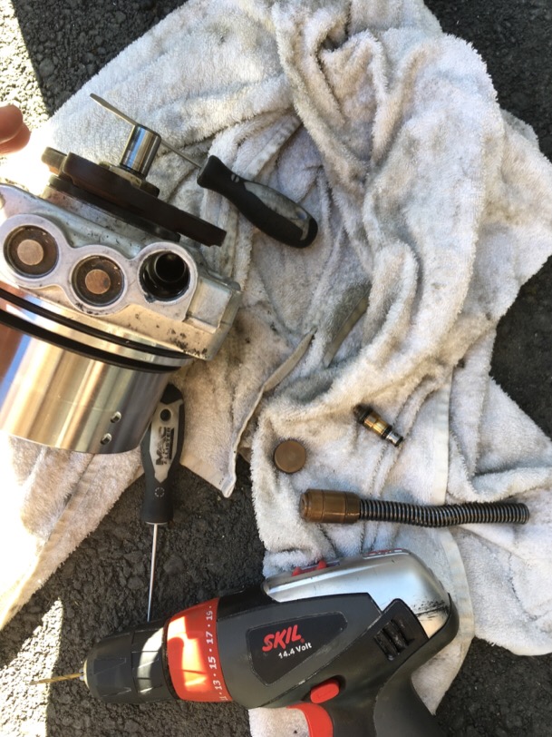

Maintenant faut ouvrir l'autre et voir où il y a une restriction sur le circuit retour d'huile...

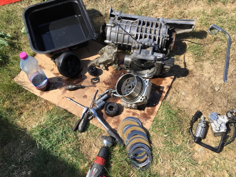

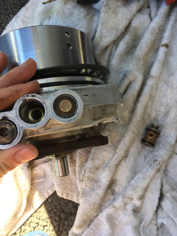

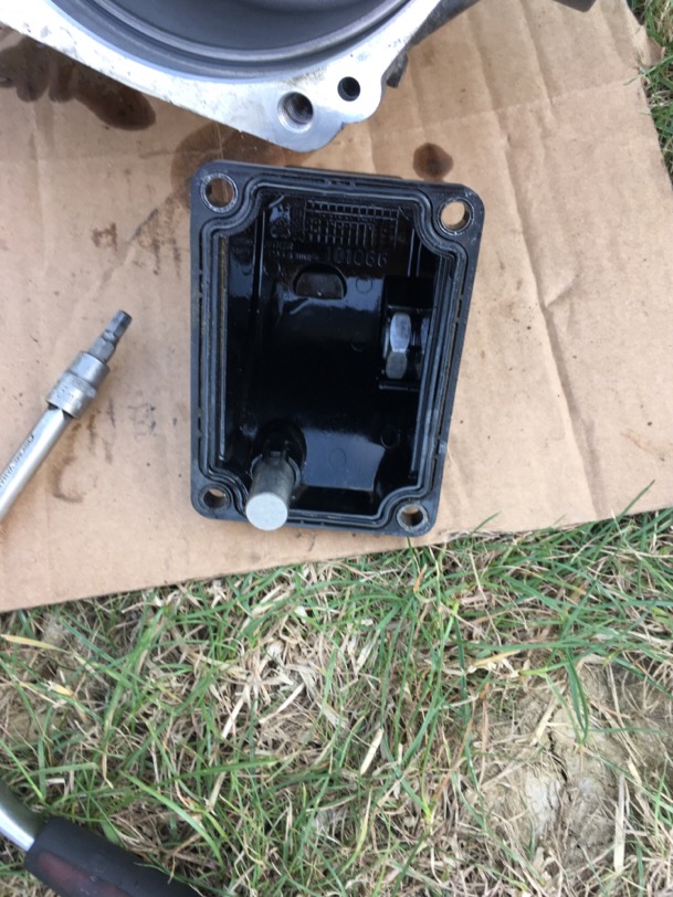

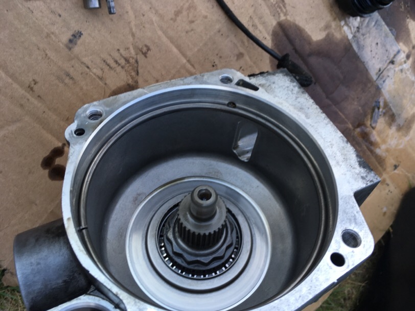

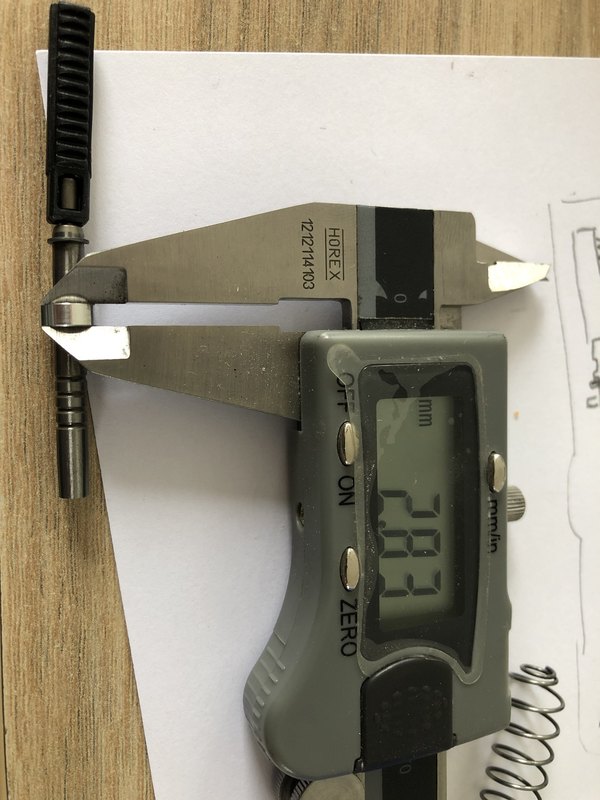

Pour l'instant, j'ai viré le calculo, la pompe de précharge, le régulateur de pression, ouvert le coupleur Haldex en 2, inspecté les disques d'embrayages : rien, nada, que d'alle. L'huile était chargée en limaille par contre. Je ne sais pas d'où elle vient... Peut être un roulement à aiguilles bruyant. Pas d'autres pistes pour l'instant... Je vais continuer mon démontage...
Bon toujours rien de plus... juste plein de limaille sur l'aimant dans le réservoir d'huile latéral. Et le roulement à aiguille qui a du jeu et est bruyant. Pas encore pu démonter les vannes...
