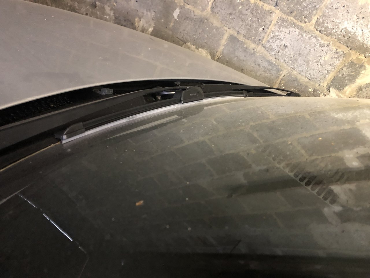

[Tutoriel] remplacement balai+bras essuie glace
Ventilomk1 a répondu à un(e) sujet de Dj Fun dans TT MK1 : Coupé / Roadster / Le Mans / quattro Sport - (1998 à 2006)

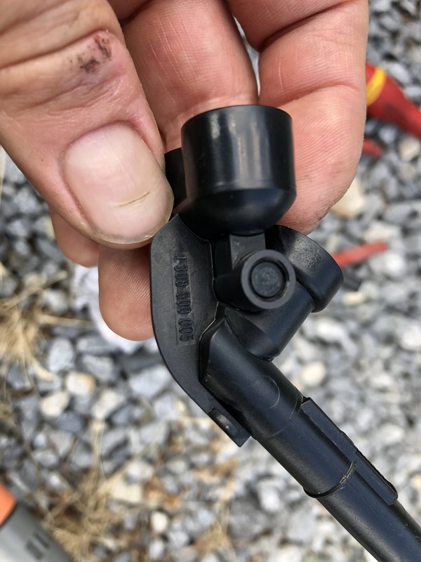

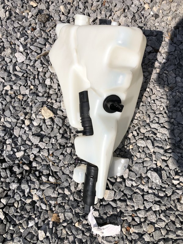

Ventilomk1 a répondu à un(e) sujet de Ventilomk1 dans TT MK1 : Coupé / Roadster / Le Mans / quattro Sport - (1998 à 2006)
Remise en service des lave-phares, fusible brûlé, fond de bocal chargé, gicleur fissuré... Réparation au silicone, ça fonctionne il n’en faut pas plus, ce n’est jamais utilisé^^ C’est juste bon pour le controle technique :-p FullSizeRender.mov -

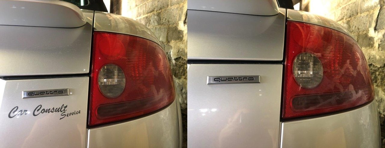

Bonjour a tous, Certain on certainement pu le voir dans mes différents messages, je suis actuellement en train de refaire une TT Roadster 225cv. Celle-ci est restée à l'arrêt un bon moment et a du subir un gros très gros nettoyage. Le jour de son achat, le vendeur ne connaissait pas vraiment le modèle, la trappe d'essence et le capot arrière étaient bloqués, il ne m'a pas fallu très longtemps pour ouvrir et contrôler ceux-ci. Les vitres étaient aussi en rade, la batterie s'est tellement vidée que plus grand chose d'électronique ne fonctionnait....: Retour à la maison et gros nettoyage extérieur...: Après un premier gros nettoyage, on voit nettement la différence, il y a encore du taff, petit à petit....: Petit détail, Rénovation, Entretien, Remplacement...: Rénovation du panneau de porte, Nettoyage et déblocage du bouton de réglage des rétros qui était grippé, Recollage du revêtement de porte, Polissage du pommeau de vitesse, Polissage des phares avant et feux arrière, Remplacement ceinture de sécurité conducteur suite défaut ABS, Remplacement haut-parleur portière conducteur, Remplacement caoutchouc pédale d'embrayage, Remplacement de la batterie, Réglage fin de course fermeture capote, Dégrippage poignée ouverture capote, Remise en ordre des vis des caches du moteur Après tout cela, et à l'arrivée des pièces pour l'entretien, vidange huile moteur, remplacement filtre habitacle, filtre moteur, filtre à huile, joint de cache culbuteur, calorstat, toutes 80% des durites de reniflard et d'admission,.... Entretien de l'Haldex, avec démontage complet du calculateur pour le remplacement de tout les joints, o-rings... Entretien du moteur lève vitre coté conducteur, le collecteur de celui-ci était tout gras Etape du démontage du collecteur d'admission pour le remplacement des durites et un bon nettoyage moteur: Remplacement des disques et plaquettes de frein AV, AR, Remplacement des balais d'essuie-glace, Retro-fit AeroTwin avec système de fixation pour les modèle jusqu'à 2003...: Quelques heures, jours, mois, après: Je lui ai trouvé les 18" d'origine de la TT (les plus belles pour moi): Pas mal d'heure passée sur cette voiture, je n'ai pas encore tout découvert, il me reste plusieurs points a régler, contrôler. A bientôt pour la suite.
