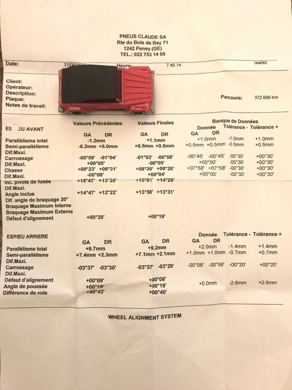

Bonjour, Je déterre ce post pour ne pas en créer un supplémentaire. J'ai un soucis au niveau de la tenue de route à l'arrière. J'ai fait une géométrie fin août, et en mettant mes roues neige, j'ai pu voir que mes pneus arrières d'été était au témoin d'usure alors qu'à l'avant ils sont encore bon pour une saison. J'ai des filetées KW V1 rabaissé à fond, qui ont 2 ans, les silentblocs de train arrières neufs du mois dernier et roule avec des cales de 25 à l'arrière. J'ai les roues arrières qui sont orientées visuellement de biais lorsque l'on se trouve face à la jante. Elles ont du carrossage, ok, mais aussi avec un pincement. Et c'est ce pincement que je voudrais corriger si cela est possible. Savez-vous comment je peux arranger le problème svp ? Je mets en photo le rapport de la géométrie. -
