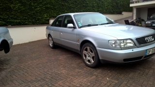

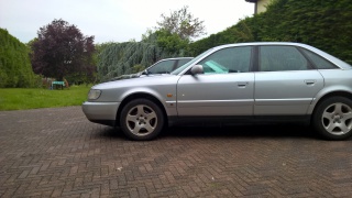

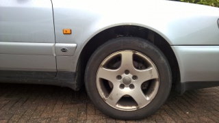

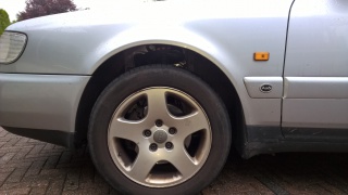

Je possède une 2 roues motrices châssis standard sur laquelle j'ai monté toutes les pièces de l'option châssis sport audi (ressorts, barres anti roulis...) avec des Bilstein B8 et effectivement je la trouve un poil plus haute que celles qui sont en photos.
Je crois avoir trouvé le souci des amortisseur: Les ultrat sr ne sont pas compatibles avec les versions diesel ,ils sont uniquement pour les 100 s4 et tout les modèles confondu d's6 ....."sur le site kyb me les propose pas,uniquement les excel g! Mais pourtant le oem concorde avec les boge que j'ai retiré !!!!! Êtes vous de mon avis ou bien je me trompe?
Tu upload la photo en choisissant de la redimensonner en 800x600, puis tu copies le lien "forum 1" et tu le colles ici
[/url]">http://839107WP20160620184336Pro.jpg
[/url]">http://mini_839107WP20160620184336Pro.jpg
[/url]">http://737906WP20160620184318Pro.jpg
voila j espère que les liens vont fonctionner !
=> Chassis sport
=> 2RM
=> et moteur AEL pour moi
Le montage des B8 a bien bien ... remonté la hauteur de caisse du bestiau.
Je ferai qq photos de l'avant (monroe gaz) et de l'après (bilstein B8). bon, ca va qd meme mieux après qq mois de rodage.

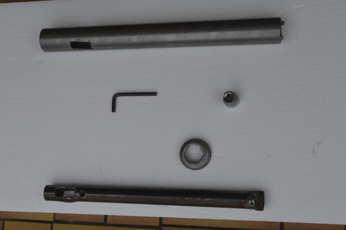

voila les BOGE d origine ont été remplacés par les nouveaux B6 ..... en lien une photo de l'outillage ( maison ) utilisé pour la manip :
- une douille de 22 modifiée
- un tube avec écrou 34mm soudé pour sortir les BOGE
- un tube diamètre intérieur 45mm pour serrer les B6
- une clé allen
........ ah oui aussi j'allais oublier ..... un cric !!! :icon_biggrin:
